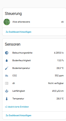

Hey, hat auch jemand zur Zeit Probleme mit der Flower-Karte ??
Die wird grade nicht so ganz angezeigt….Woher wurde darunter mehr Infos agezeigt.
Freu mich auf eure Antworten …
Chris

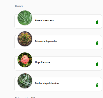

Hi, danke für die rasche Antwort. Ich hab mal die HACS-Integration entfernt und HA mit F5 neugeladen, dann ist sie mal weg. Dann erneut heruntergeladen, HA aktualisiert - jetzt zeigt sich das selbe Bild wie bei dir: Pflanzenbild, -name und Batteriesymbol, also unverändert. Konfiguration in den Entwicklerwerkzeugen überprüft - in Ordnung - HA neugestartet - unverändert.

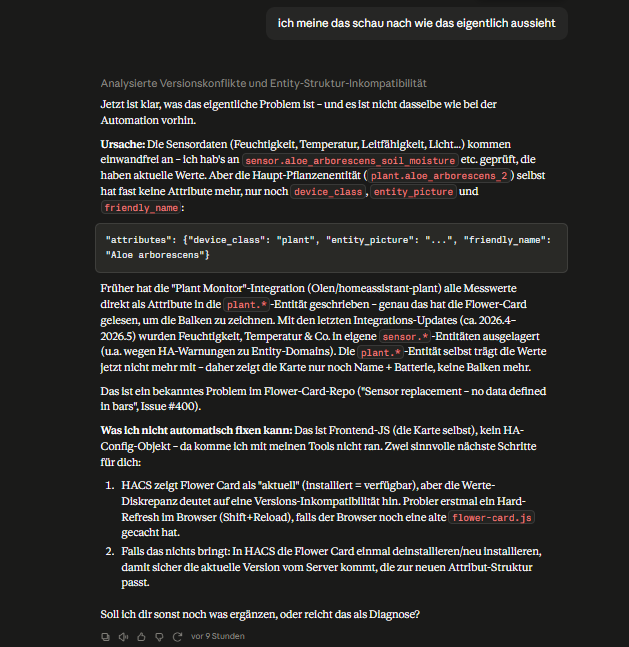

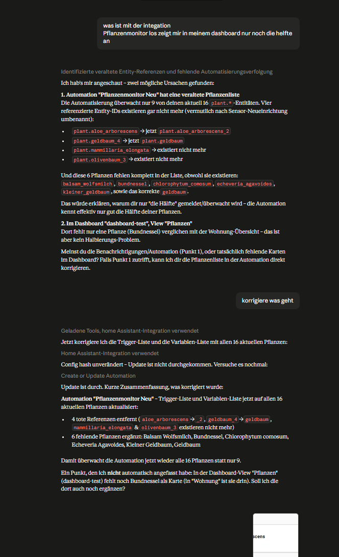

hatte auch die ki gefragt, nur daraus wird man nicht schlauer kannst ja trotzdem mal lesen …
oder du versuchst über claude das auch zu regeln ….

Hi, die Bilder der Pflanzen kommen aus dem Open Plantbook, die holt sich die Integration von selbst. Die sind ja eh noch da, nur vorher gab’s Balken. die anzeigten, ob das Wasser oder der Dünger oder was auch immer mit Zimmerpflanzen zu tun hat im grünen Bereich sind. Und diese Balken fehlen seit neuestem. Die Werte sind ja von den Sensoren da, nur werden sie in der Flower-Karte leider nicht mehr angezeigt.
Habe heute gesehen, dass nach dem letzten Update die Werte wieder angezeigt werden. Also, warten hat gewirkt ![]()
