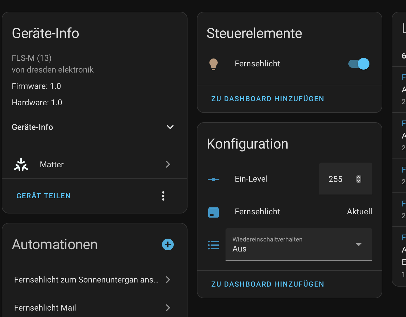

Die Matter-Integration erfolgte mit einer Geschwindigkeit, die ich noch nie erlebt hatte. Ich habe die Streifen zuerst in HomeKit integriert, was ca. 5 Sekunden gedauert hat. Die Integration in HA erfolgte dann praktisch im gleichen Moment, in dem ich auf den Button Hinzufügen gedrückt hatte - und danach funktioniert es einfach! So habe ich mir das immer vorgestellt . . .
Die Hauptkonfiguration erfolgt über DIP-Schalter. Spezielle Konfigurationen der LED-Streifen können dann über ein Web-UI erledigt werden, dass man erreicht, wen man das Gerät über USB-C mit dem PC verbindet. Hier kann man - habe ich selbst nicht probiert - LED-Streifen mit einzeln adressierbaren LEDs auch in einzeln steuerbare Abschnitte unterteilen.

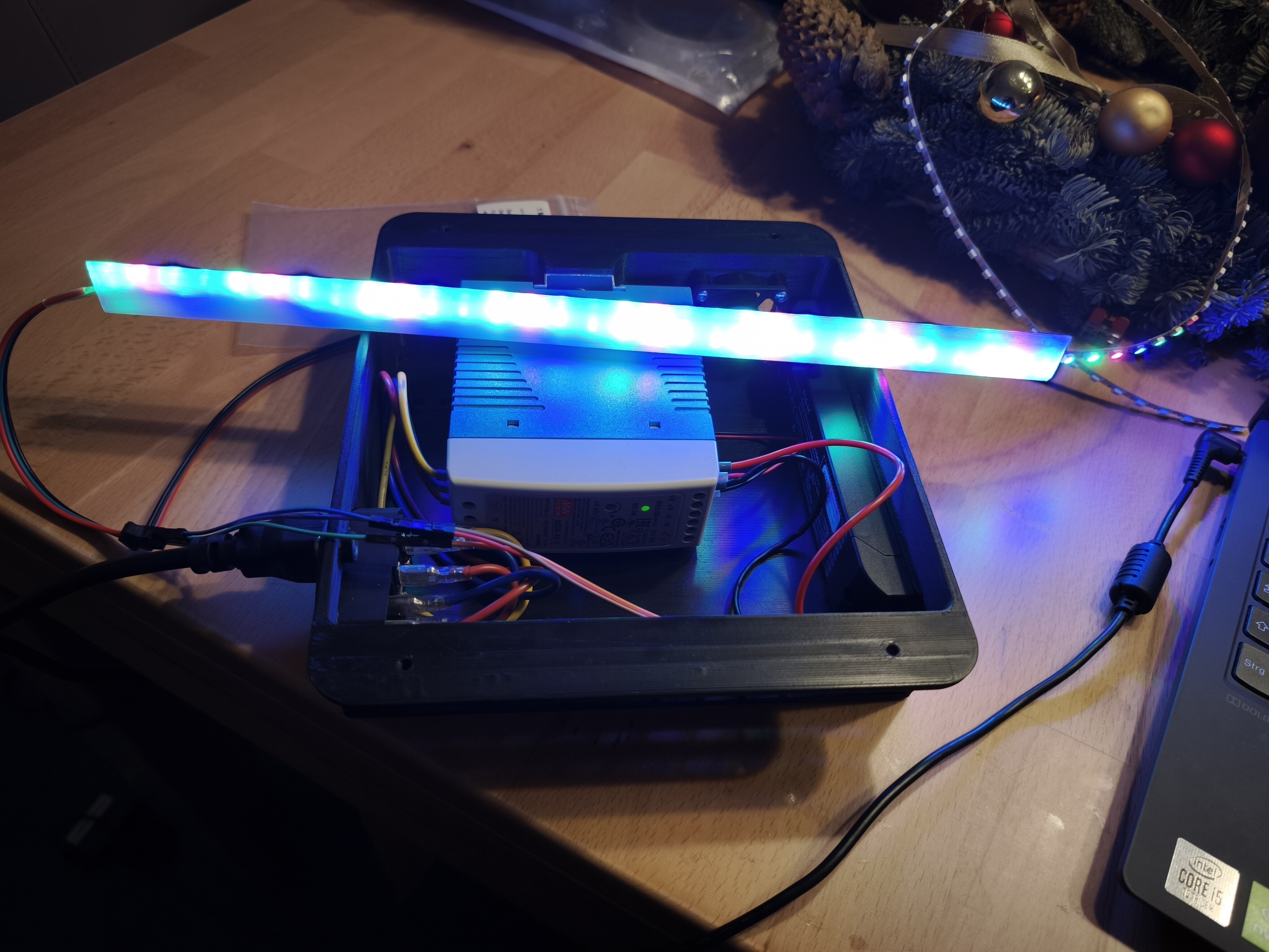

Die Spannungsversorgung kann 5, 12 oder 24 V betragen und verträgt pro Kanal 6 A. Das ist aber gleichzeitig auch die maximale Belastung aller Kanäle zusammen.
Aus meiner Sicht nicht so glücklich gewählt ist die Anschlussleiste für die Stromversorgung und für die LED-Streifen. Hier wurden sogenannte Federkraftklemmen verbaut, in die man den Anschlussdraht mit etwas Kraft einfach reindrücken soll. Das funktioniert aber eher schlecht als recht, je nachdem, wie dick und steif der Draht ist. Bei Litze soll man dazu noch gleichzeitig mit einem Schraubenzieher auf eine kleine weiße Fläche drücken - wozu man da aber mindestens drei Hände bräuchte. Erschwerend kommt hinzu, dass die Leiste, trotz abgenommen Deckel, nicht ganz frei liegt und der Platz durch das Gehäuse für Finger oder Zange sehr begrenzt ist.
Alles in allem ist das aber ein sehr gutes Gerät, mit dem man alten und „dummen“ LED-Streifen wieder neues Leben einhauchen kann.
Ich habe z.B. meine alten EVE-Streifen umgerüstet und damit Matter-Tauglich gemacht.
