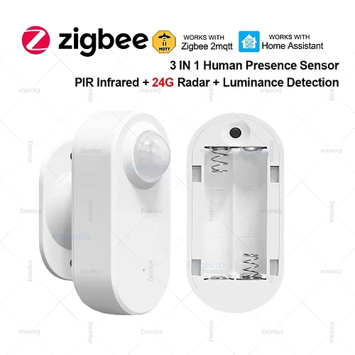

Präsenzmelder benötigen in der Regel eine permanente Stromversorgung. Es gibt auch Modelle mit Batterie:
Unter „teuer“ versteht ja jeder etwas anderes. Aber, Du hast recht, hier hätte ich besser schreiben sollen, dass es halt zusätzliche Kosten sind. Vorrätig sind bei mir noch ein paar Sonoff SNZB-03 und zwei von Aqara.
Gruß, Andreas
