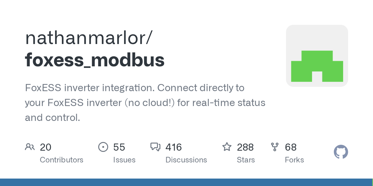

Hallo I.V, ich habe versucht meine PV Anlage Force 10.0HT mit einem waveshare RS232/485 TO WIFI ETH (B) adapter über die FoxESS - Modbus Integration in Home Assistant darzustellen. Leider bekomme ich beim Versuch der Integration in HA die Fehlermeldung
Error connecting to your adapter or inverter. Ensure the adapter is properly configured and is correctly wired to your inverter (see the setup link above), then try again. Details: Modbus Error: [Input/Output] Modbus Error: [Invalid Message] Incomplete message received, expected at least 8 bytes (5 received)
Trotz aller Checks der Hardware, Einstellungen der Parameter analog der Anleitung aus
komme ich nicht weiter.
Kannst du hier weiterhelfen? Bei dir hat es ja geklappt.

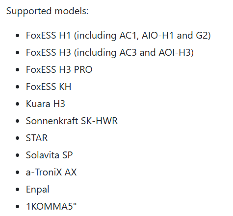

ich habe einen Hybrid Wechselrichter von FoxESS.
Dein Wechselrichter kenne ich nicht und wie es aussieht, wird er auch nicht von der Intergration unterstützt.

Moin, den von dir genannten Adapter kann ich in der Support Beschreibung nicht finden.
Ich habe den USR-TCP-410s und hatte meine beiden H3 WR und jetzt den H3 Pro nach der Anleitung eingebunden.

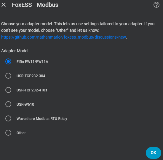

Ich habe es jetzt noch mit einem „getesteten Adapter“, einen Elfin EW11 versucht. Die Kommunikation EW11 über WIFI klappt, aber EW11 mit dem FOXESS Wechselrichter klappt nicht.
Hardwareanschlüsse, Pins vom Energizer Force 10.0, Leitung vom WR zum EW11 durchgemessen, Anschlüsse entsprechender der Anleitung „nathanmarlor/foxess_modbus/wiki“ geprüft. Ergebnis diesmal: Foxess Modbus Integration erkannt, aber nur 0 von 8 bytes übermittelt.

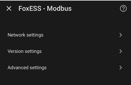

Guten Morgen,
welche Einstellungen hast du in der Integration vorgenommen?
so weit komme ich gar nicht, der Wechselrichter sendet nix zurück.
Die Einstellungen der EW11 kann ich über Wlan einstellen, aber das war es

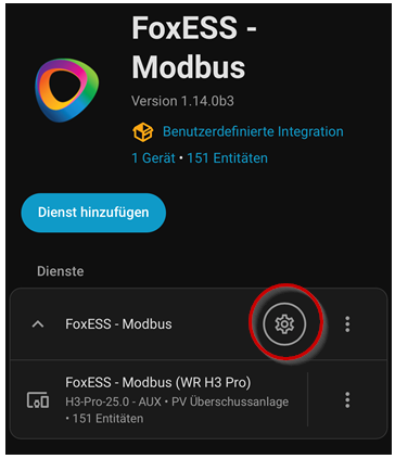

Welche Version der Integration hast du geladen?
