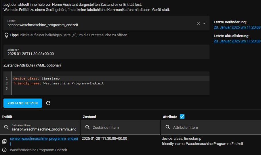

So sieht meine Variable au
s:
Die Syntax ist eigentlich nicht ganz korrekt, du musst mit states arbeiten um den Zeitwert zu ermitteln bzw. auszulesen.
{{ as_timestamp(states('sensor.waschmaschine_programm_endzeit')) | timestamp_custom('%H:%M') }}
Schaue mal bitte, ob es daran schon gelegen hat.
Danke, damit geht es.
Top, manchmal sind es wirklich die kleinen Dinge.. :wink:
