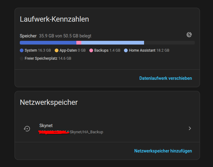

Habe mal heute aus Interesse mir den „Speicher“ von HA angeschaut, und verstehe es nicht so ganz :slight_smile:

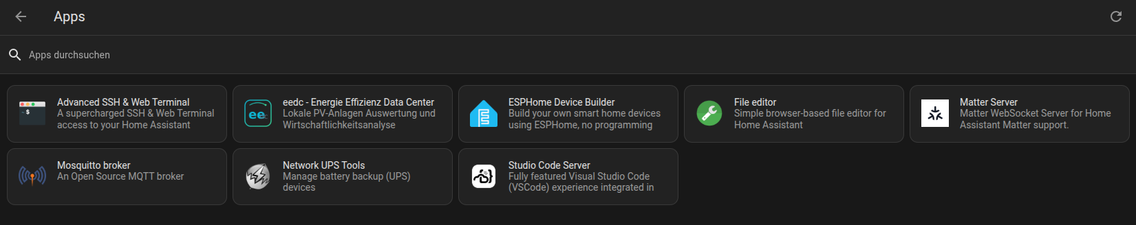

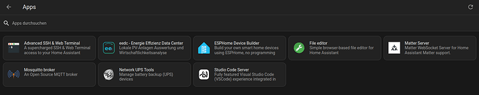

Also was klar ist, ist die Festplatten Belegung, sowie das System und das Backup, bei den Apps bin ich mir sicher das dass gemeint ist:
Aber was ist der 18,2GB Große Bereich „Home Assistant“?
Verstecken sich dort, alle Installierten HACS und/oder Integrationen, es ist nicht überlebenswichtig aber doch interessant :slight_smile:

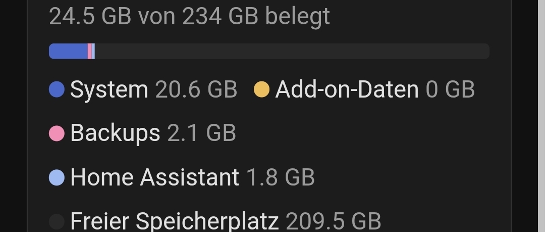

Sollte das aber nicht das System sein?, also System = Betriebssystem?

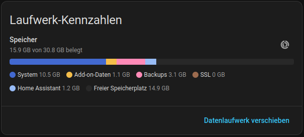

HA ist bei mir 1,2 GB groß, das ganze System hat bei mir nur knapp 16GB!

Japp… dein „Blauer Balken“ ist auch nur 1,2GB groß, meiner 18,2GB… was versteckt sich darin?

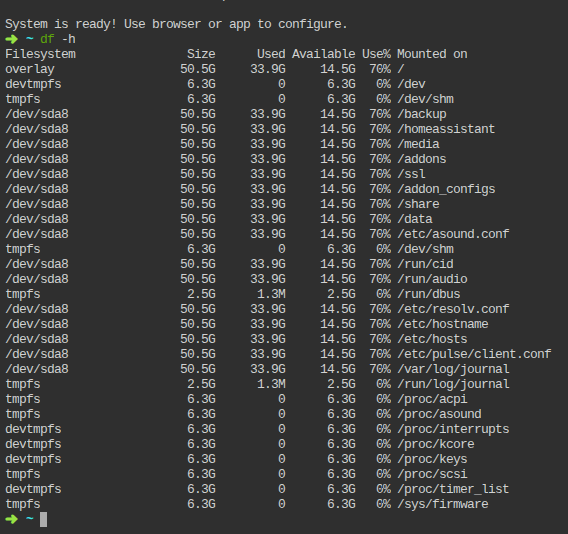

Schau mal ob der Befehl in der Konsole df -hgeht vielleicht sieht man dann mehr von der Belegung!
Ist ne VM die sparen mit Infos :slight_smile:

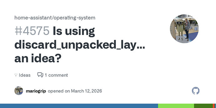

Das hängt wohl mit Docker zusammen, mit denen Apps laufen. Wenn man auf den neuen docker storage driver umgestellt hat, steigt nochmal der Speicherverbrauch.
Siehe auch

Meines Wissen muß man die Umstellung manuell anstoßen. Das passiert noch nicht automatisch.

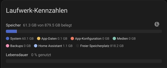

Ich hab umgestellt und nur das System soll jetzt 60GB belegen bzw. alles zusammen 7% des Speicherplatz. Davor waren es 3%.
