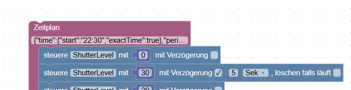

Wie Versprochen habe ich mal mit dem „Üben“ begonnen :grinning:
Eine Einfache Schaltung, Licht (Stern) zu einer Bestimmten Zeit aus mit 5 Sekunden Verzögerung als Äquivalent zur meiner Rollladenschaltung im iob

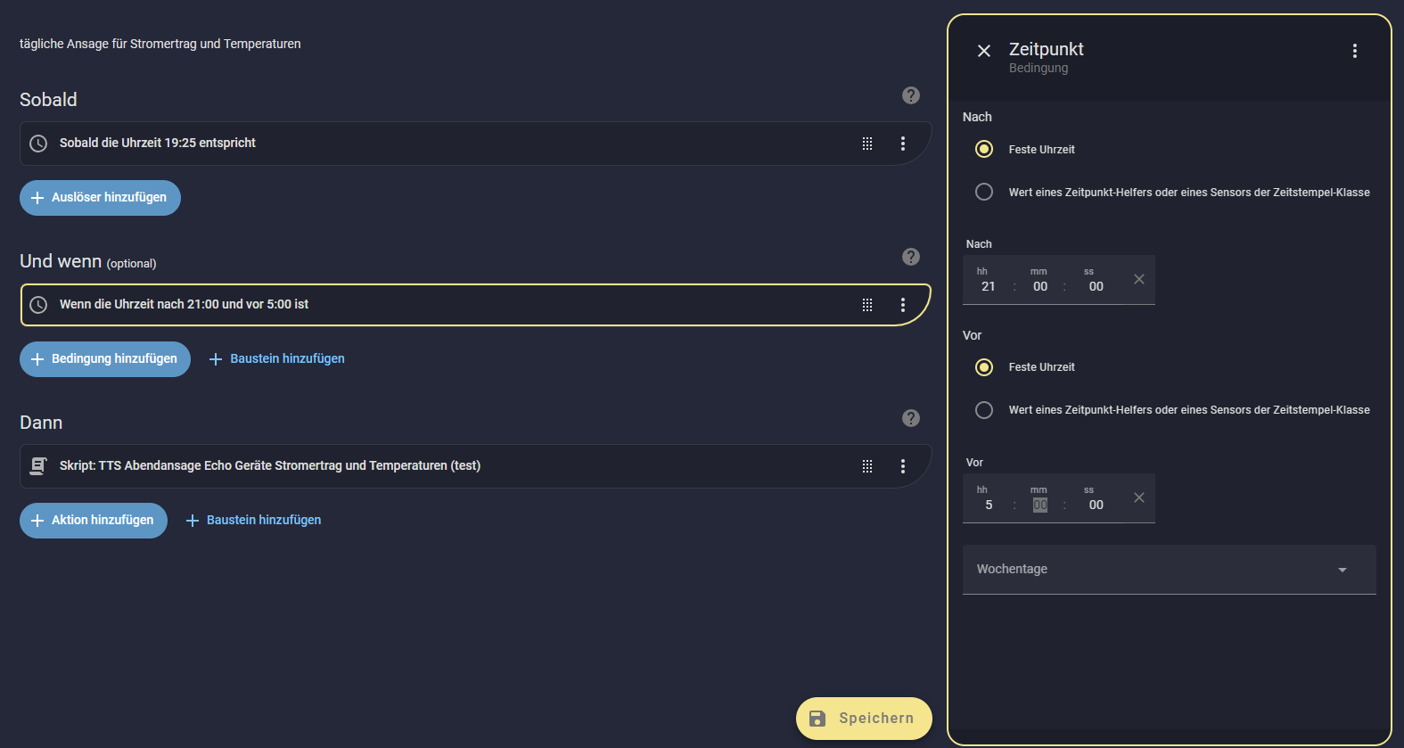

So erste etwas aufwendigerer Automation erstellt, aber mit den Zeiten komme ich nicht klar.
Sobald die Eingangstür geöffnet wird erhalte ich eine Alexa Durchsage und eine WhatsApp, aber das möchte ich nur in der Zeit von 21:00 - 05:00 Uhr erhalten.
Wo muss ich das denn Eintragen?
Edit: Ah… „Und wenn“ :slight_smile:
Hi, dann kannst du in der Automatisierung doch einfach eine Bedingung hinzufügen und als Zeitpunkt nach 21:00 und vor 05:00 Uhr einstellen. So wird die Aktion nur in diesem Zeitraum ausgeführt.
Lustig… genau die Zeiten habe ich auch gewählt :slight_smile:
