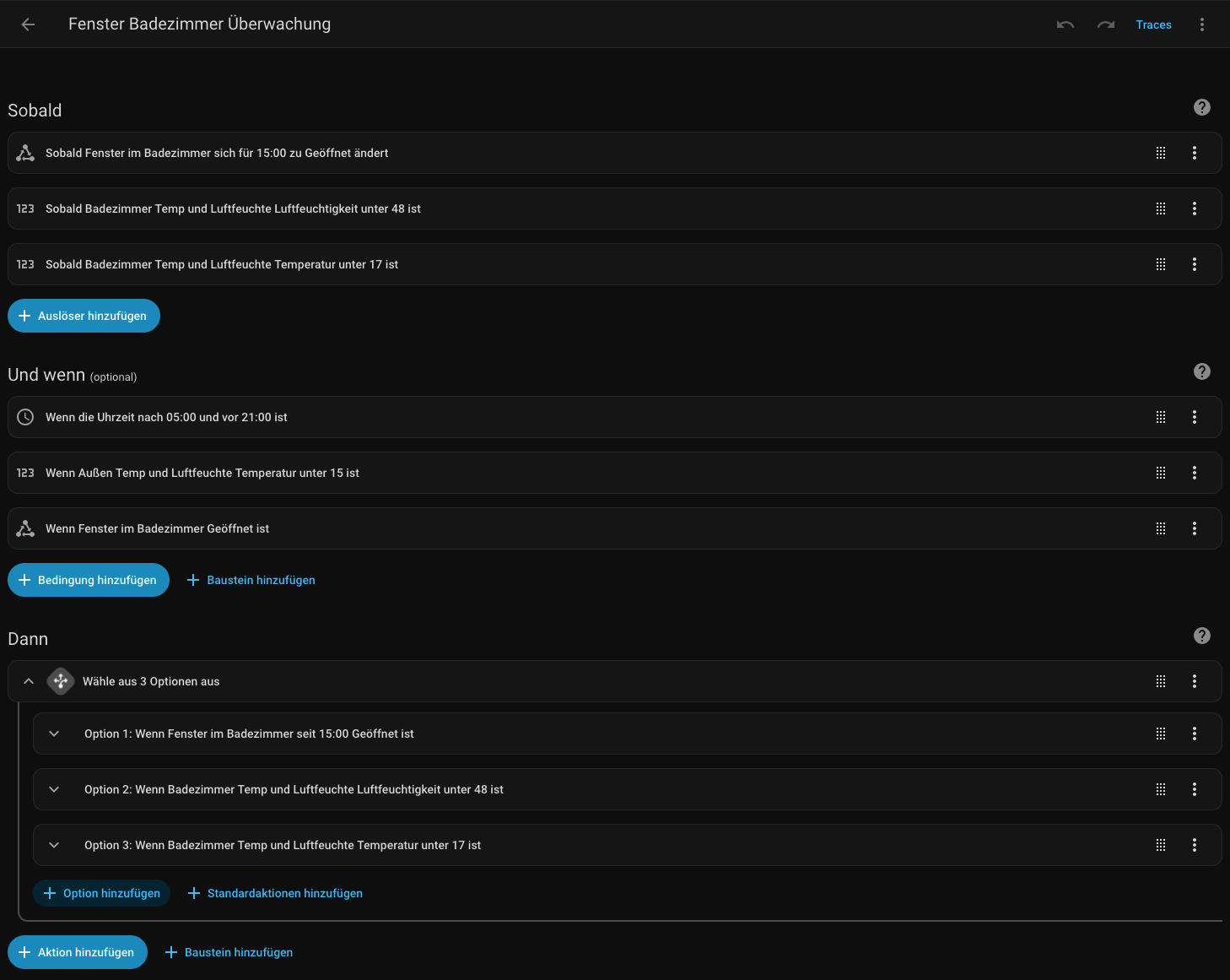

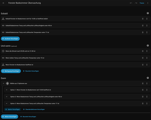

So sieht z.B. meine Automation aus für das Badfenster
Und das wäre der yaml Code

Nur mal so als Beispiel. Das braucht Zeit aber man kommt rein in das Thema.

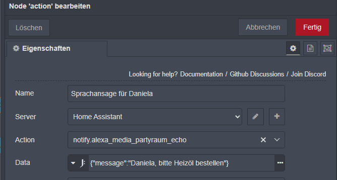

Beispiel von einer einfachen Automation, da bekommte die Frau die Ansage „Heizöl“ zu bestellen :slight_smile:

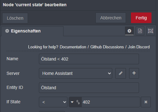

  • Dann kam für mich die bahnbrechende Entdeckung - Node-RED.
  • Von nix 'ne Ahnung, außer von nativer Logik, habe ich mich mit kleinen Schritten daran gewagt.
  • Zugegeben, die Lernkurve von Node-RED ist relativ steil, aber die ersten Automationen konnte ich ohne Yaml oder sonstigen Zeilencode realisieren.

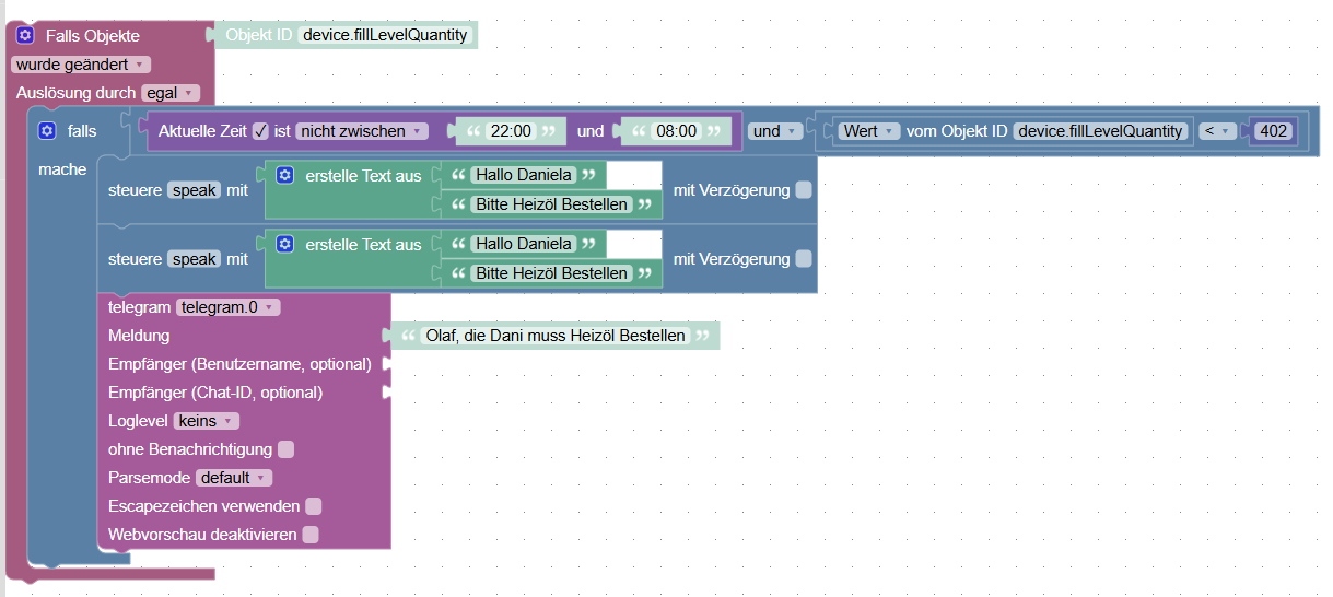

Ich habe früher auch mit IOBroker und Blockly gearbeitet
In HA über die GUI vermutlich einfacher als in Blockly zu erstellen:

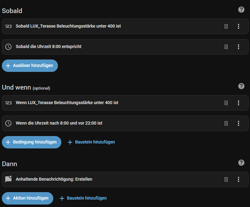

Ok, dann gebe ich dir an der Stelle den visuellen Hinweis - allerdings habe ich keinen Ölsensor, nutze als Input also meinen Helligkeitssensor - Sprachausgabe habe ich auch keine, also wird in meinem Beispiel einfach eine Meldung in HA selbst abgesetzt.
Jetzt stellt sich natürlich die Frage, wie bekommst du dieses Beispiel in dein HA - hier kommt nun YAML als Transportmedium ins Spiel. Du nimmst einfach den unten stehenden YAML Code in die Zwischenablage, gehst dann in dein HA, legst eine neue Automatisierung an und kopierst nun den Code in das „leere“ Fenster der GUI (in Windows per Strg+C). Jetzt sollte der Editor so aussehen, wie der Screenshot oben.

Sobald:
Die Automatisierung wird immer gestartet, wenn der Wert des Sensors unter 400 fällt, ODER es 8:00 Uhr ist.
Und nenn:
Nun wird geprüft, ob der Wert des Sensors unter 400 ist UND die Uhrzeit zwischen 8:00 und 22:00 Uhr ist.
Dann:
Meldung in HA ausgeben
Gegenüber deines Blocklys hat dies den Vorteil, dass der Trigger immer nur ausgelöst wird, wenn der Wert des Sensors unter 403 (oder es 8:00 Uhr ist) fällt und nicht bei jeder Änderung des Sensors. Dies ließe sich per HA Automatisierung zwar auch realisieren, ich finde die oben genannte Variante allerdings eleganter.

Wenn ich mir dein Blockly anschaue, sieht es so aus, dass die Reaktion auf den schwindenden Ölstand nur tagsüber erfolgt. wenn es nachts passiert, geht das Ereignis verloren und es gibt keine Meldungen.
Allerdings kenne und benutze ich Blockly nicht.

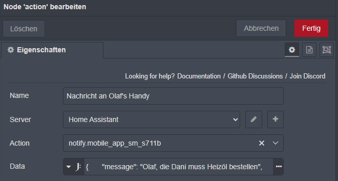

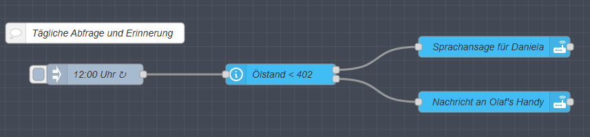

In Node-RED sieht ein Lösungsbeispiel relativ übersichtlich aus.
Die Nachricht kommt jeden Tag um 12:00 Uhr, also auch mit Erinnerung, falls mal keiner zu Hause ist, oder die Handy-Nachricht ignoriert wird.
Wenn dann allerdings der Öl-Lieferant 1 Woche Wartezeit hat, müsste man evtl. noch eine Quittierung einbauen. Aber hier geht es ja erstmal um’s Prinzip. :blush:
