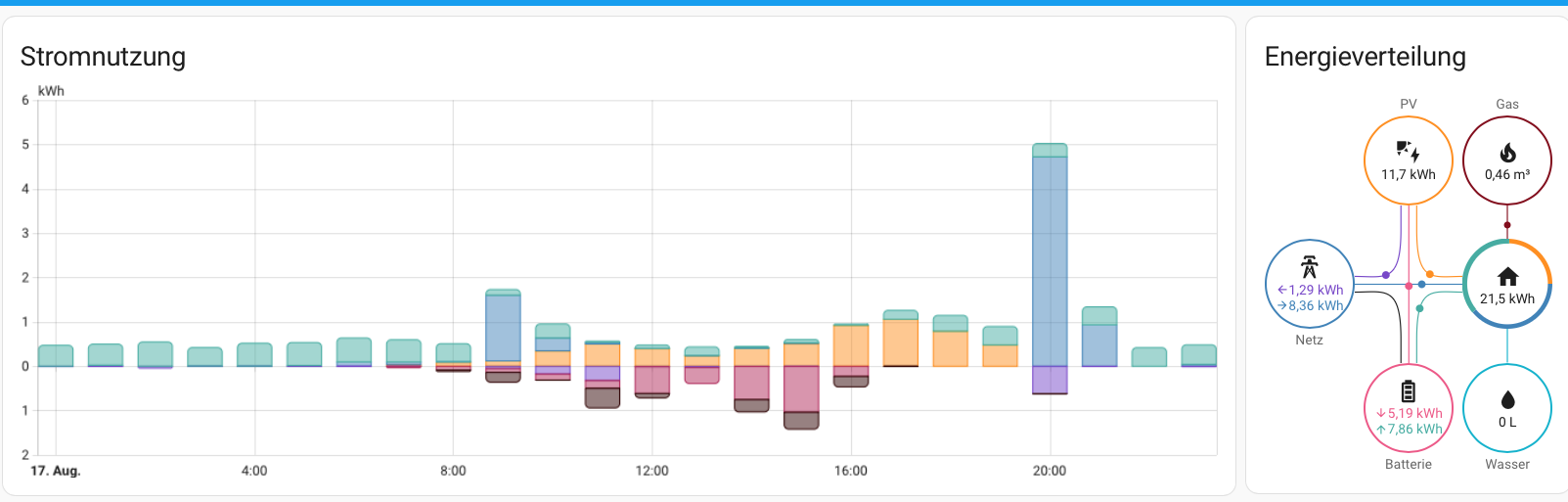

  1. welche Statistik ist da bei dir das Problem?
    An für sich, wenn du mehr Strom produzierst als du verbrauchst, sollte ein Überschuss vom Stromzähler erfasst werden.
Beispiel wäre hier bei mir die 1,29 kwh. (lila)
Ja ich hab auch noch die Batterie, da fließt es zuerst rein, wenn die aber voll ist geht der Rest ins Netz.
