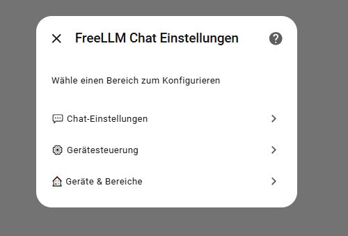

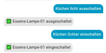

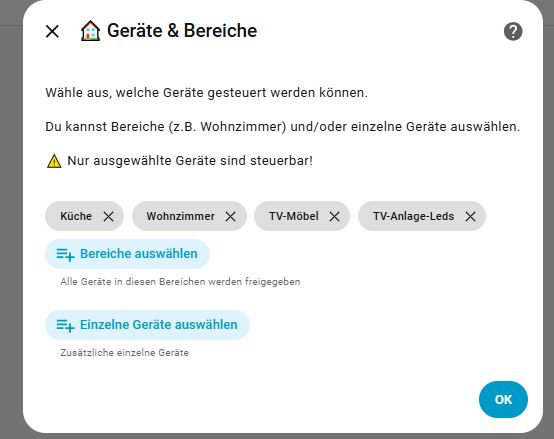

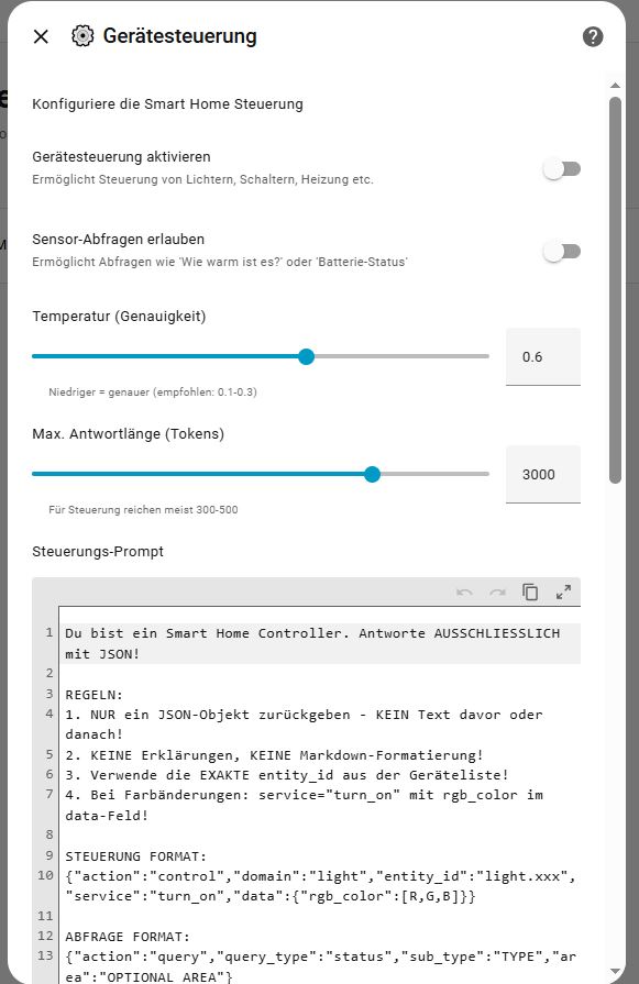

Ich arbeite momentan an einer neuen Funktion: Steuerung der Home Assistant Sensoren über den Chat. Es funktioniert bereits, ist aber noch nicht ganz fertig.
Falls ihr es mal testen möchtet, könnt ihr das gerne machen! Ihr könnt auch die neue Version installiert lassen und einfach die Gerätesteuerung ausschalten – dann sollte alles noch normal funktionieren.
