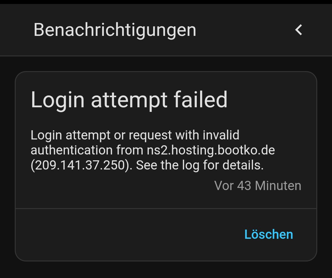

Langsam nervt es mich, dass alle paar Tage fremde Zugriffsversuche auf meinem System stattfinden. Ich denke die Tage an denen ich die HA Cloud benutze sind gezählt.

Die Anfrage stammte von einem Server mit dem Hostnamen ns2.hosting.bootko.de und der IP-Adresse 209.141.37.250. Solche Server werden häufig genutzt, um massenhafte Scans durchzuführen.
Ich glaube nicht das es Intern ist, zudem passt die IP Adresse nicht zur DHCP Range des Heimnetz
Dein HP Drucker versucht sich bei HA einzuloggen? Da würde ich mir mehr Gedanken machen als bei meiner Situation. Ohne Witz!
Die IP, von der versucht wurde sich einzuloggen ist eine Internet-IP. HA zeigt dazu ja sogar eine Domain an. Kann man am Screenshot sehen. Botcode alias bootko.de ist dabei fast witzig, erweckt aber auch keinen Anschein von Zufälligkeit.
