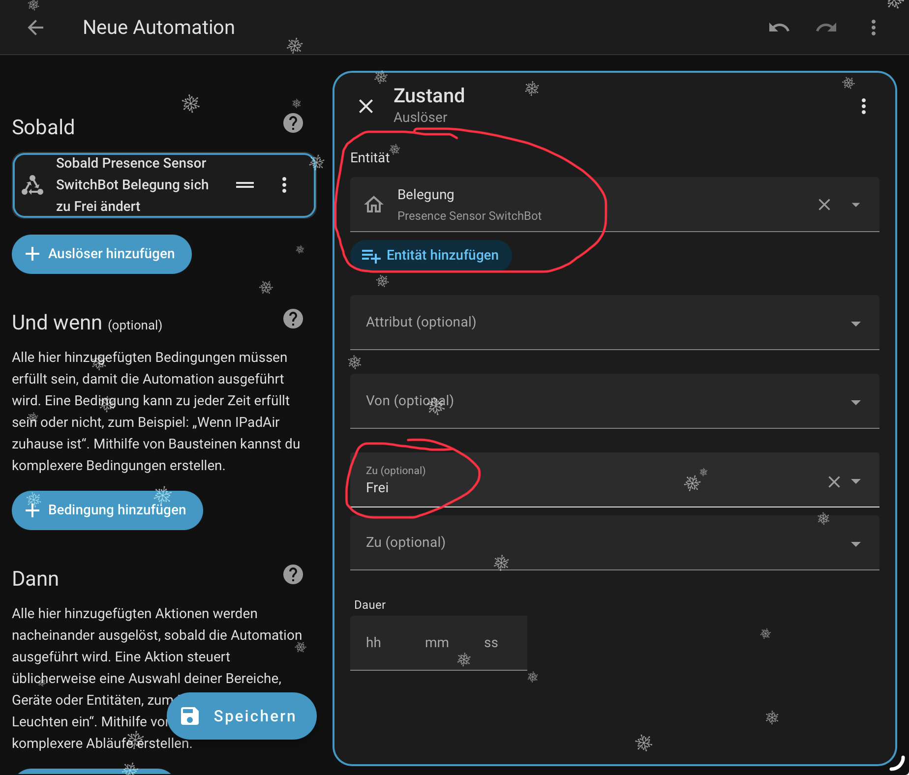

Dann Trigger Entität des Bewegungsmelders und dann den Zustand Frei abfragen
Code:
trigger: state
entity_id:
  - binary_sensor.presence_sensor_deiner_belegung
to:
  - "off"

Den Status frage ich bereits ab. Alles gut. Ich würde den Status aber gerne im Abstand von 30 Sekunden erneut abfragen. Standardmäßig, und das ist ja grundsätzlich auch korrekt, ändert sich der Zustand erst wieder, wenn eine Bewegung erkannt wird. Das selbe bei der Helligkeitsüberprüfung, die Standardmäßig jede Minute die Helligkeit abfragt.
Ich finde keine Einstellung, wo ich die Häufigkeit der Abfragen bestimmen kann.
