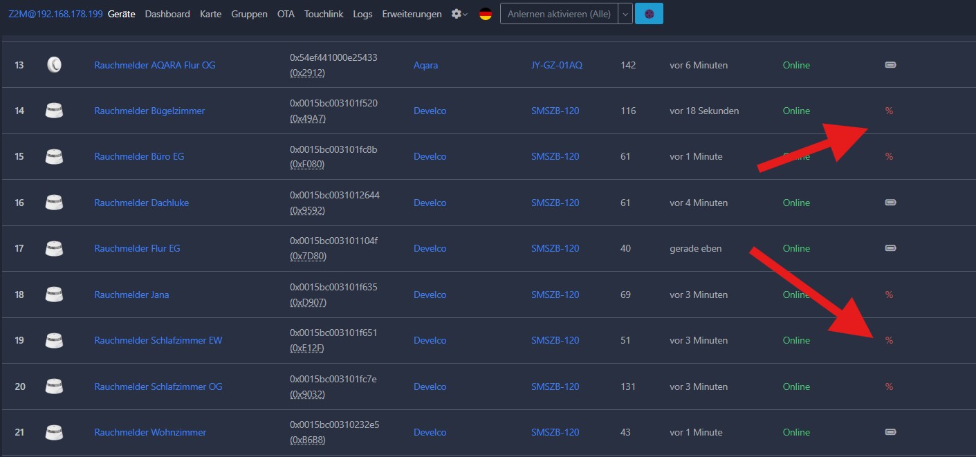

Nicht lebenswichtig, aber etwas störend ist die Tatsache, dass der Batteriezustand bei den frient-Geräten nicht immer stabil erkannt wird.
  • siehe anhängendes Bild.

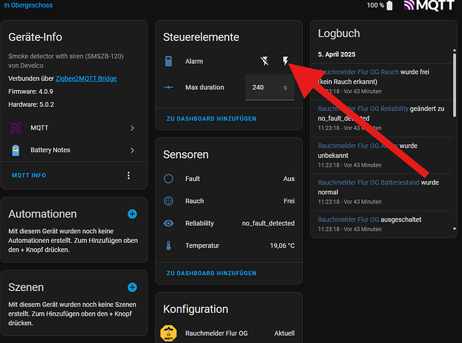

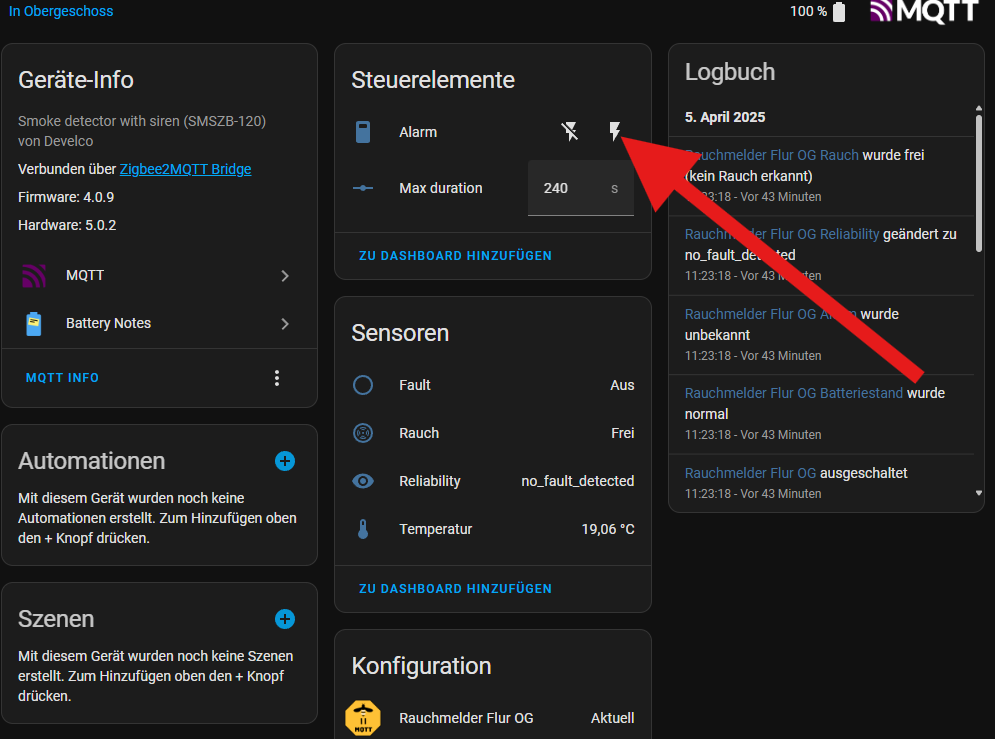

  • hier kannst du die RM-Sirene manuell auslösen, das hast du bestimmt schon gesehen

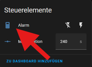

  • auf folgendem Weg, kommst du zur Entitäts-ID, welche du mit einem Klick in den Zwischenspeicher kopieren kannst, um sie dann in deine Automation einzufügen.
  • dieser switch muss dann entsprechend deinen Anforderungen ein- und ausgeschaltet werden.

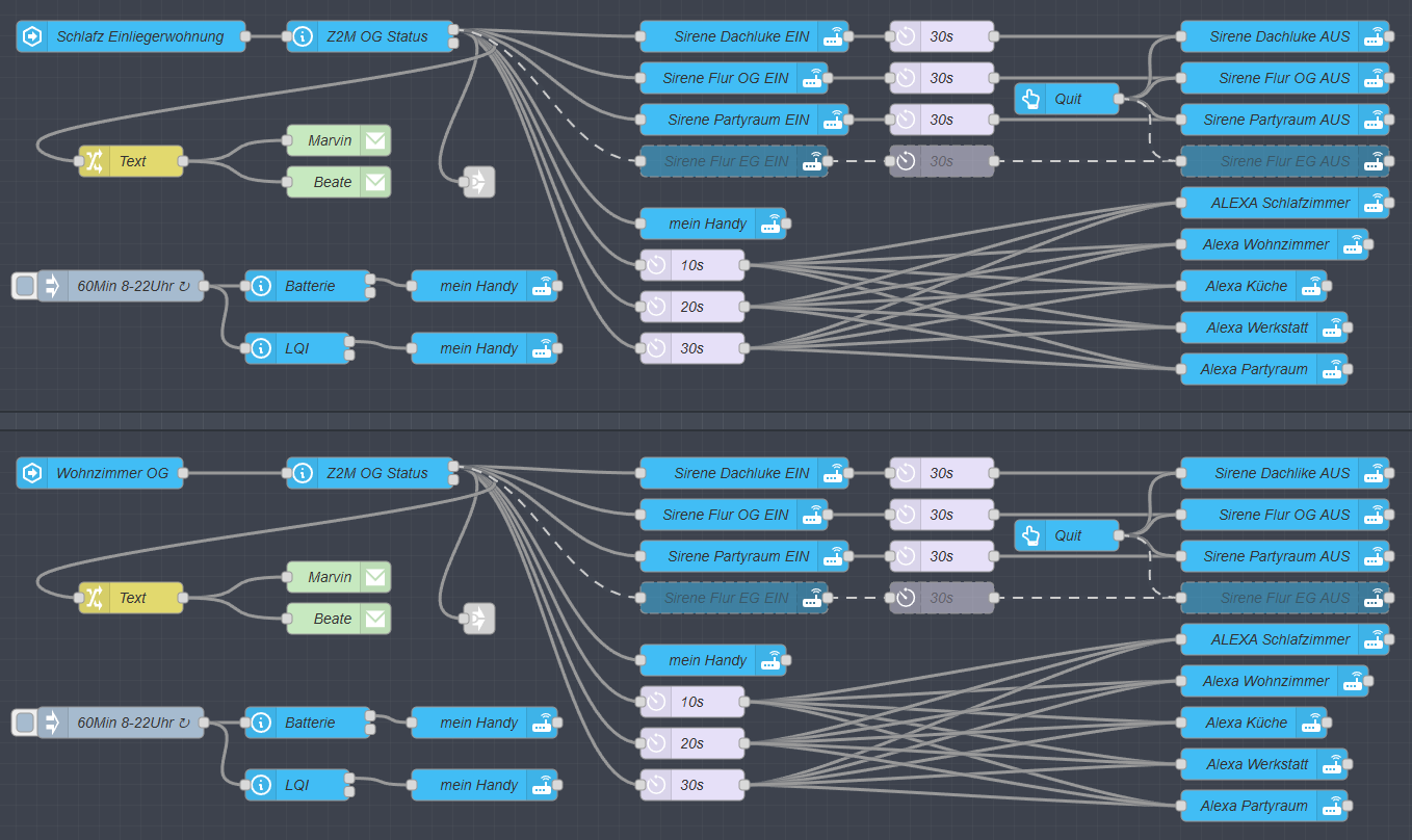

  • für dich jetzt erstmal nicht hilfreich ist die Tatsache, dass ich fast von Anfang an meine Automationen in Node-RED realisiere.
  • da sieht es für 2 von 20 RM so aus:
