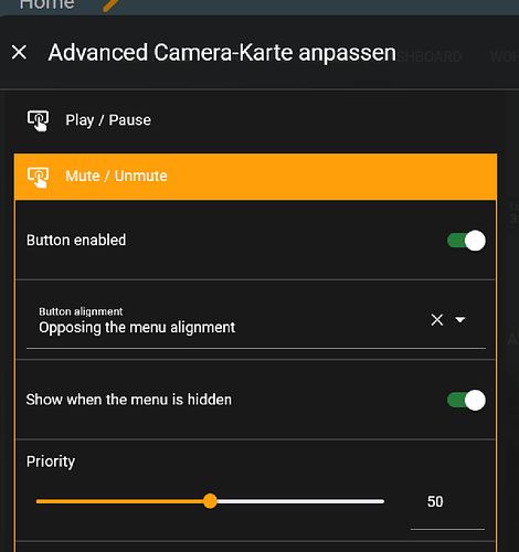

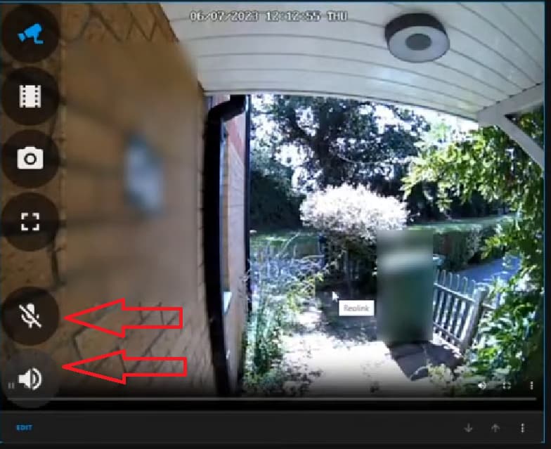

Hallo zusammen.
Habe mehrere tage investiert in das Thema Frigate.
Ich möchte allerdings über die Integration keine Aufnahmen machen, keine Bewegungserkennung usw.
Was ich möchte ist lediglich eine 2 Wege Audio.
Habe Go2rtc installiert, mosquitto usw wie überall beschrieben.
Allerdings passiert nichts wenn ich auf das microphone klicke und die option mute / unmute erscheint garnicht.
Hier ein Beispiel wie es aussehen soll:

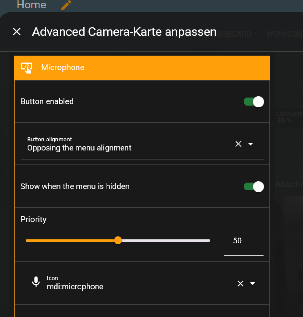

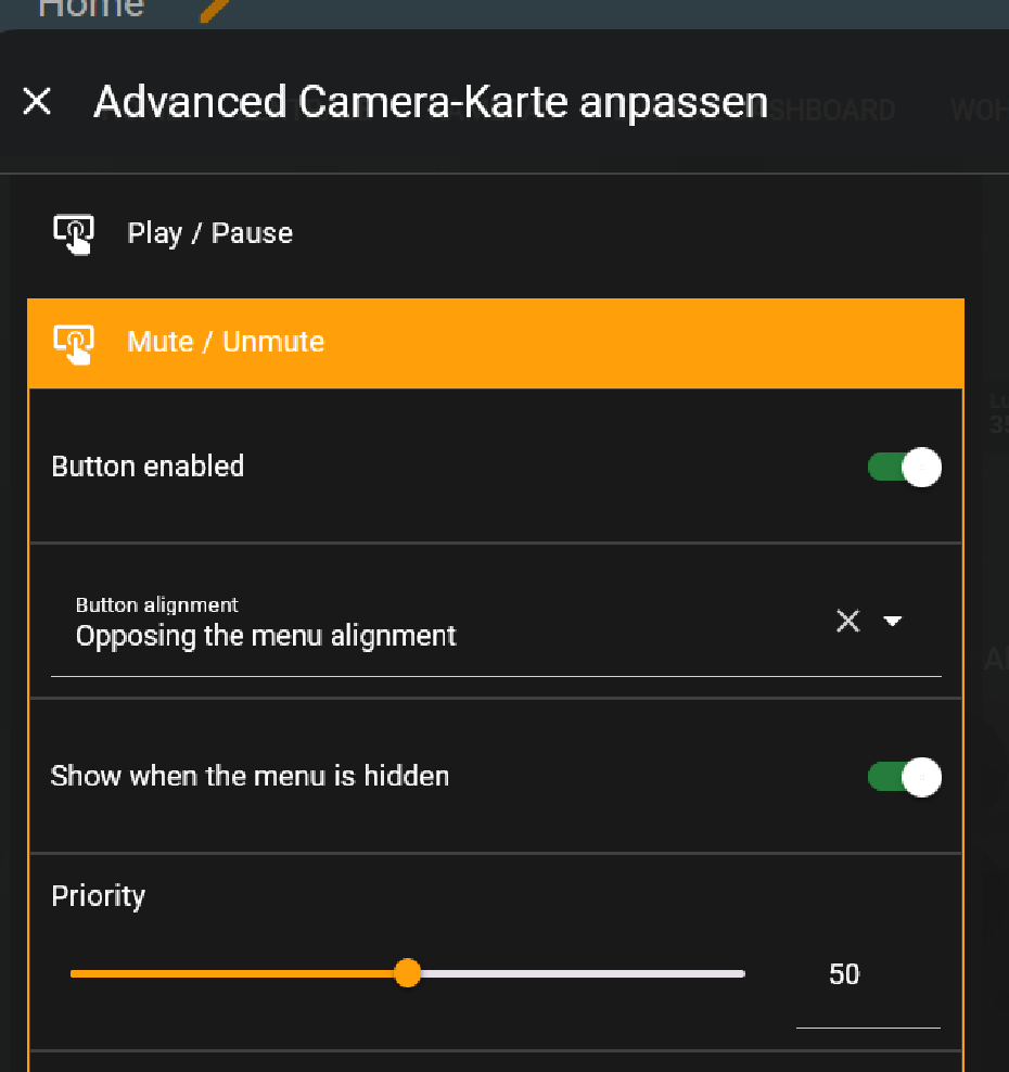

Wenn ich auf gortc klicke habe ich in der Vorschau Ton.
Ebenfalls wenn ich auf Frigate klicke habe ich Ton.
Die Einstellungen zum Ton und Microphone stelle ich hier ein, aber wie gesagt, das Microphone hat keine Funktion und die Mute Funktion erscheint nicht.
Jemand eine Idee wie ich das ganze hinbekomme?
