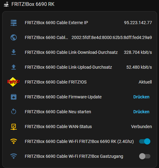

ich habe mir eine Entitätenkarte für meine Fritz!Box 6690 RK angelegt.
Und hier der Code:
type: vertical-stack
cards:
  - type: entities
    entities:
      - entity: sensor.fritz_box_6690_cable_externe_ip_2
      - entity: sensor.fritz_box_6690_cable_externe_ipv6
      - entity: sensor.fritz_box_6690_cable_link_download_durchsatz
      - entity: sensor.fritz_box_6690_cable_link_upload_durchsatz
      - entity: update.fritz_box_6690_cable_fritz_os
      - entity: button.fritz_box_6690_cable_firmware_update
      - entity: button.fritz_box_6690_cable_neu_starten
      - entity: binary_sensor.fritz_box_6690_cable_wan_status_2
      - entity: switch.fritz_box_6690_cable_wi_fi_fritz_box_6690_rk_2_4ghz
      - entity: switch.fritz_box_6690_cable_wi_fi_fritz_box_gastzugang
    state_color: true
    show_header_toggle: false
Da ich an meine FB noch eine externe 2TB SSD als NAS-Speicher angeschlossen habe, möchte ich gerne irgendwie die Speicherplatzbelegung mit in meine Karte einfügen.

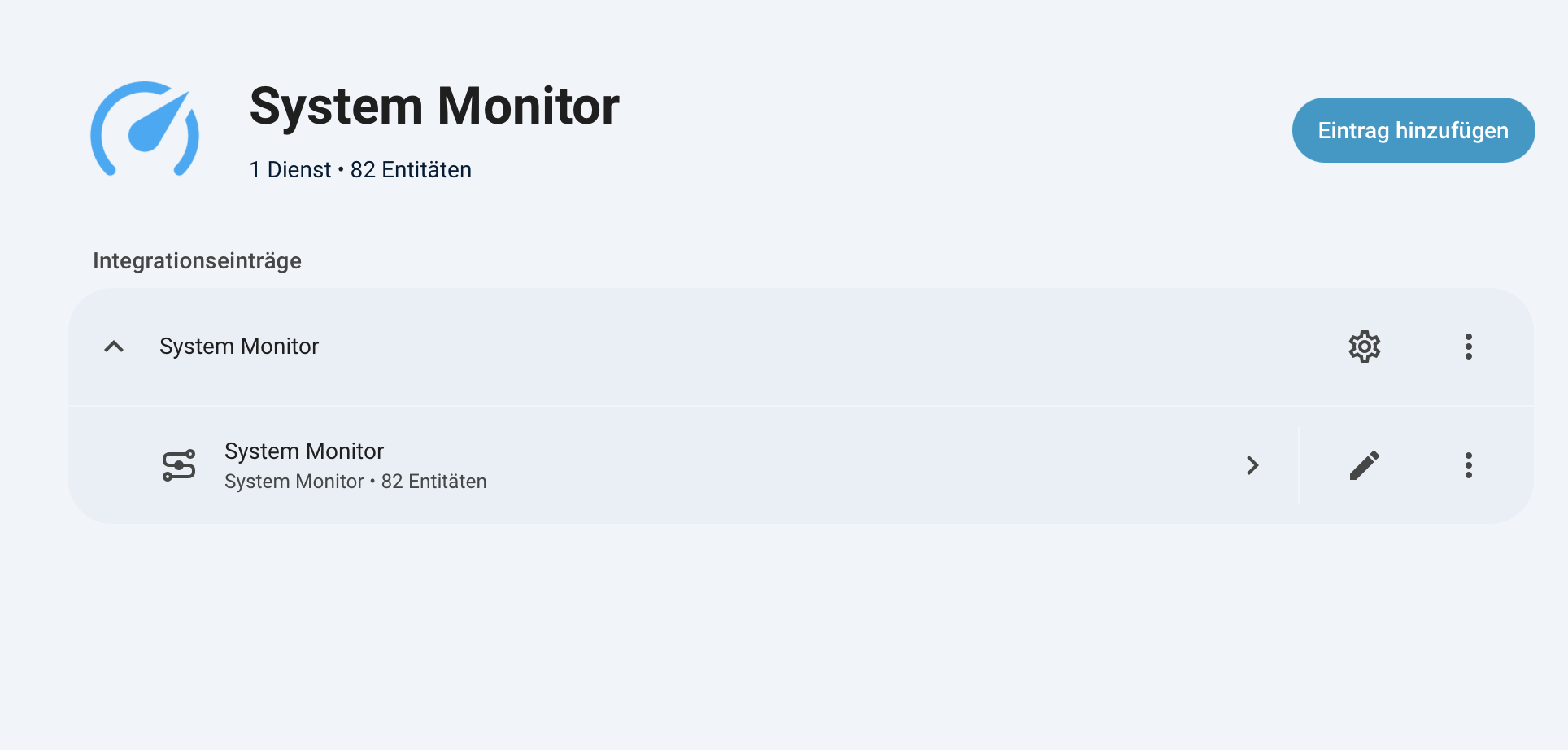

Du kannst es als Speicher in HA integrieren und dann über die System Monitor Integration den Speicherplatz des Speichers anzeigen :slight_smile:
Das Hinzufügen als Speicher ist in diesem Tutorial beschrieben (den Backup Teil kannst du ignorieren): Einrichtung einer NAS als Speicherort für Home Assistant Backups (z.B. FritzBox als NAS) - Smartebude
Hi,

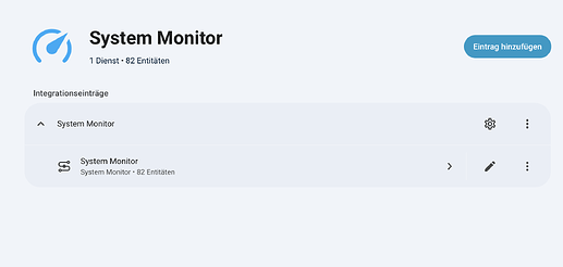

ich habe das FritzNAS eh als Backupspeicher eingetragen, nun habe ich zusätzlich das Volume (SSD) als Freigabe in Netzerkspeicher (SMB) eingetragen, Verbindung ist auch OK. Aber weder im Systemmonitor noch in den FritzBox Tools taucht der Speicher des FritzNAS auf. Ich habe alles durchsucht.
Hmm, alles kann man abfragen, nur den Status des NAS nicht? Es muß doch irgendwas geben. Hilft nur weitersuchen.
