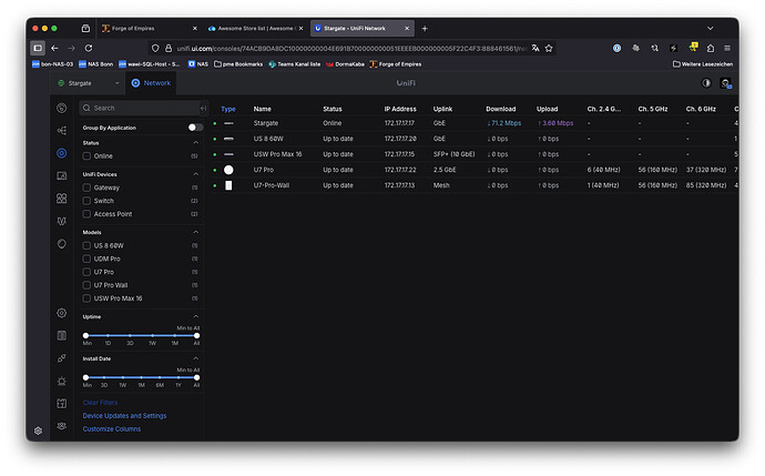

Bei Uplink siehst du wie die verbunden sind untereinander.

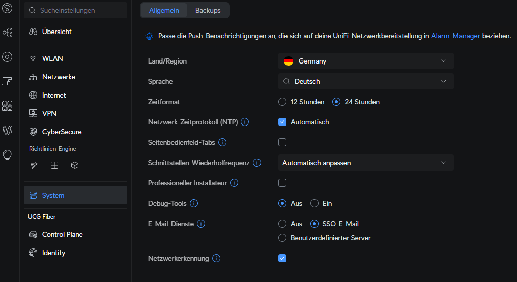

Ja man kann auf Deutsch umstellen. Kein Problem. Es gibt dann aber auch einige “lustige”Übersetzungen. Die Kamera-Anwendung “Protect” wird dann schon mal mit “Schützen” übersetzt.

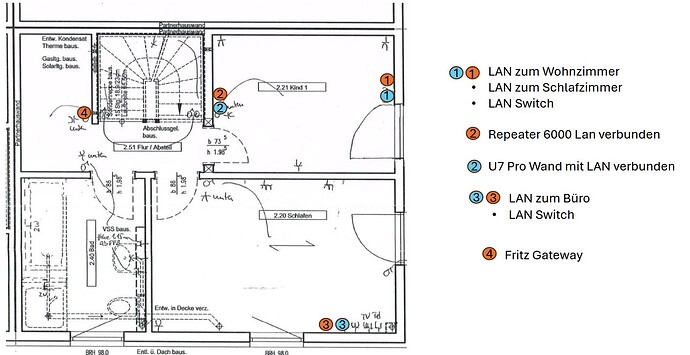

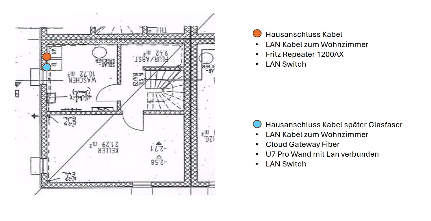

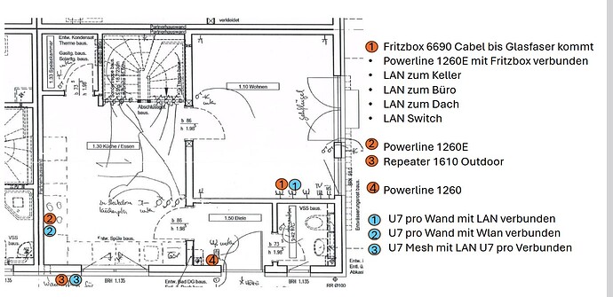

so nun ziehe ich das Thema für mich mal rauf und hoffe das mich die Profis nicht ganz in der Luft zerreiße.
Gerne nehme ich weiter Vorschläge an aber Achtung ich kann nicht einfach irgendwie Kabel etc. verlegen.

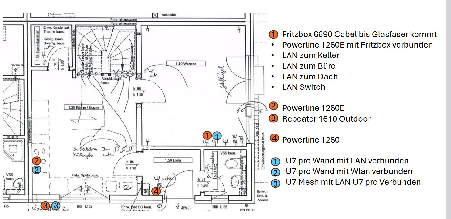

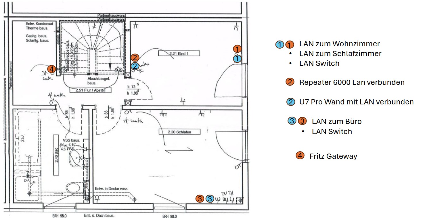

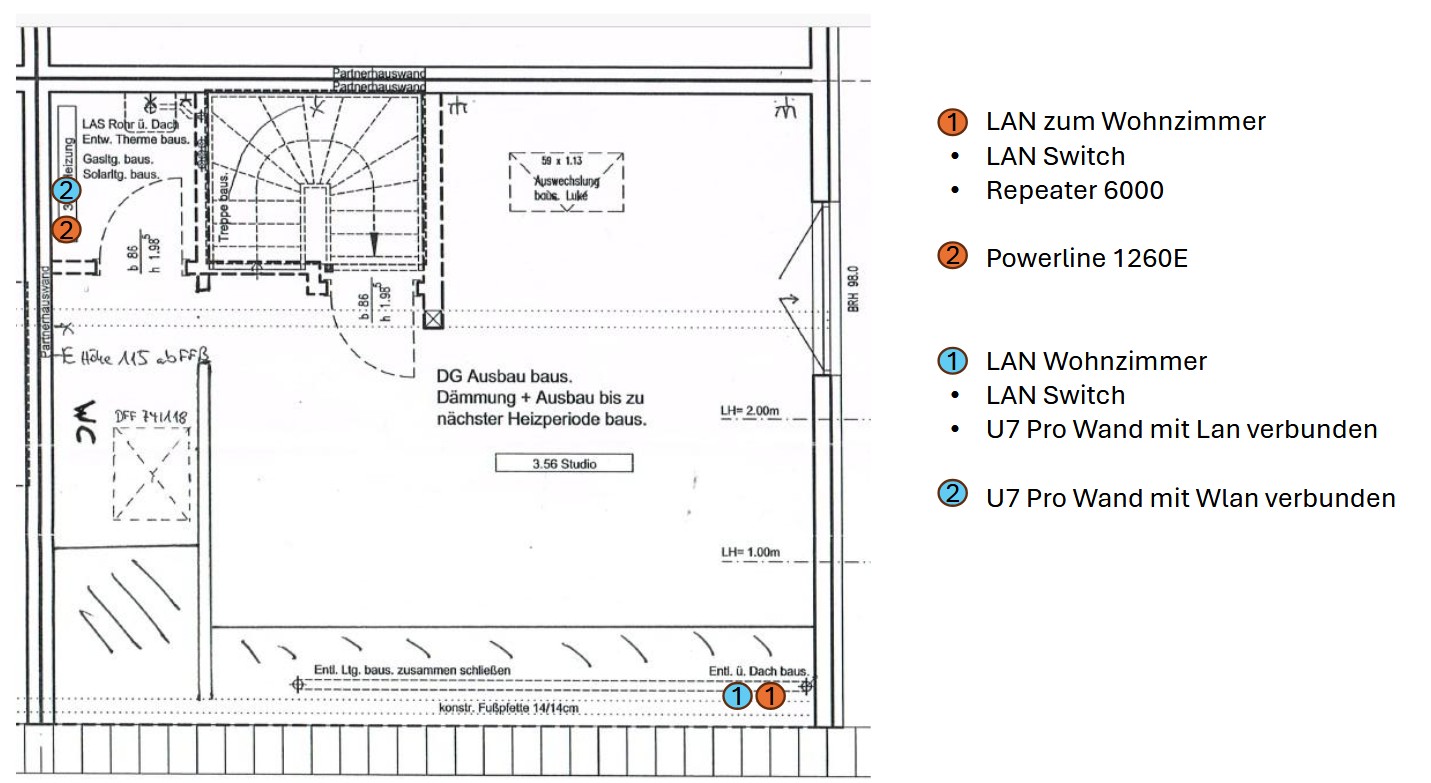

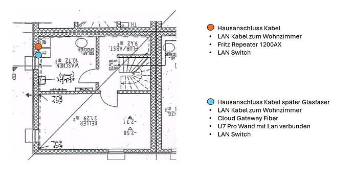

Habe versucht mal anzugeben wie bei mir meine AVM Sachen verbaut sind (Platziert) und wie oder wo ich welche UniFi Teile verbauen würde.
Freue mich auf Hilfe ( Das Außengelände habe ich noch nicht eingezeichnet)
im EG findet man einen Repeater 1610 diesen habe ich noch mal am Gartenhaus verbaut der mit einem Repeater 1200AX verbunden ist, dieser ist mit WLAN ans System verbunden.
im letzten Eck vom Garten Sitzt noch ein Repeater 1200AX der auch wieder mit WLan verbunden ist.
hier nun meine Hauspläne vom Keller bis zum Dach
Keller;
EG:
1Stock:
DACH:
Danke fürs anschauen und evtl. Hilfe
