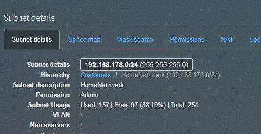

Also ich denke ich muss wechseln, den über 150 Geräte im System schafft irgendwann die FritzBox nicht.

Über 150 Adressen verbraucht :slight_smile:
