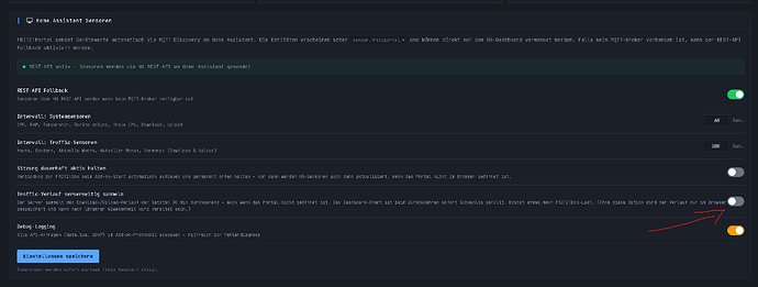

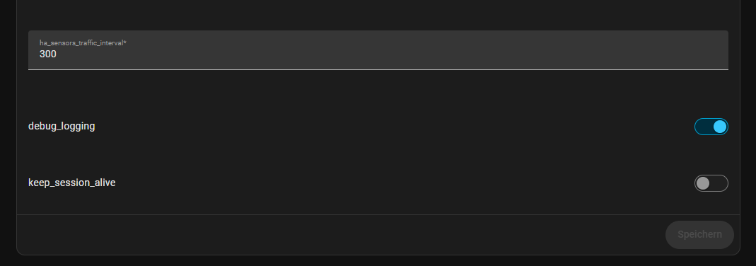

Moin, du hast den Debug Modus nicht einegschaltet oder zumindest ist er nicht sichtbar. Wenn du den Debug Modus in App Settings aktivierst, die App neustarten, dann das Portal einmal aufrufen und dann in den Reiter Protokoll in den App Einstellungen ansehen.
Die EintrĂ€ge mĂŒssen mit DEBUG beginnen:

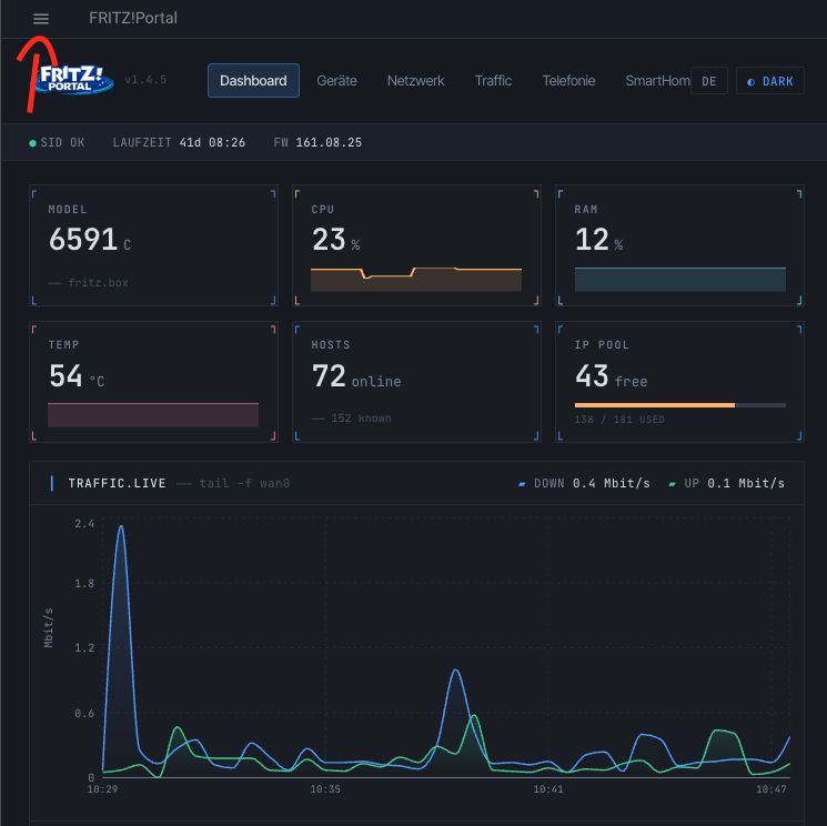

Moinsen zusammen, habe auch das Update gezogen und es hat gerade mal 10 sek gedauert bis die Daten geladen sind. LĂ€uft sauber und stabil.
Ein fettes Samstags Danke geht raus an @jayjojayson :ok_hand:
Alles prima soweit und die Performance ist jetzt in meinen Augen auch Top :+1:t2:

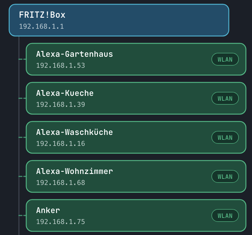

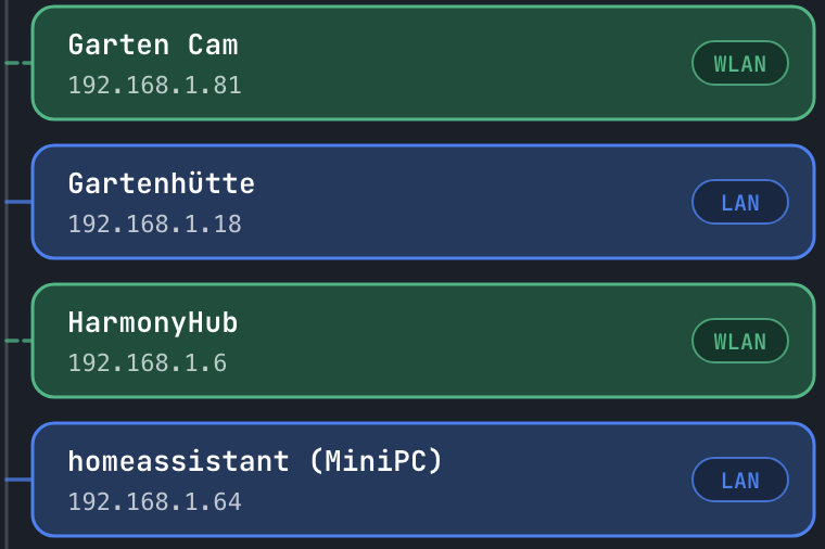

Nur mit dem Mesh passt leider noch nicht. Es wird mir zwar was angezeigt aber die Repeater werden normal als Verbundene GerÀte angezeigt
Das passt soweit
GartenhĂŒtte ist eine Repeater, da wĂ€re es natĂŒrlich klasse wenn man da sehen wĂŒrde welche GerĂ€te darĂŒber verbunden sind.
Fritz!Box 7590AX und der besagte Repeater 3000AX. Aber bei einem 6000 sieht es genau so aus.
Soll keine Fehlermeldung sein nur was cool wÀre :hugs:

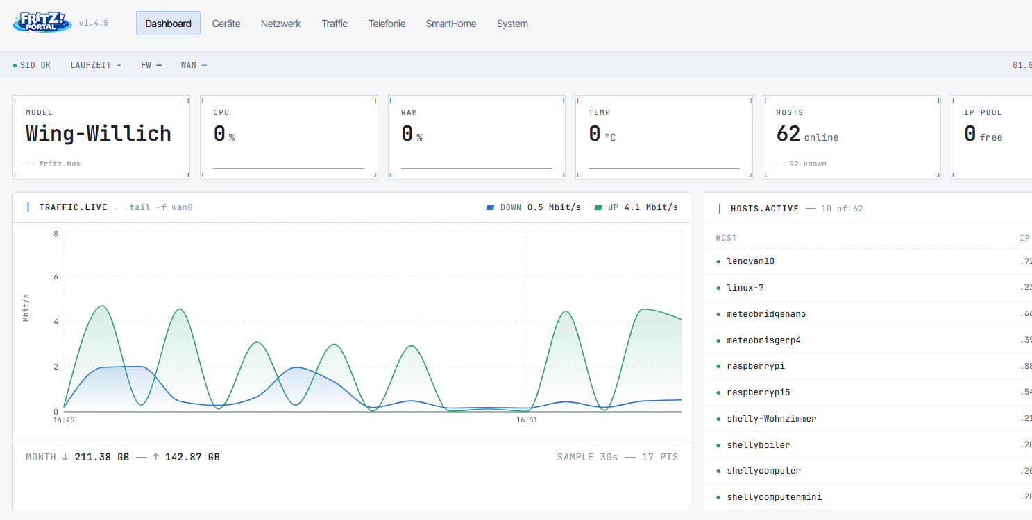

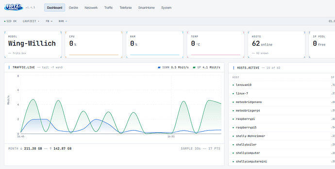

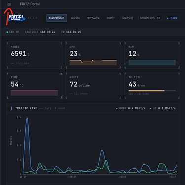

Hi, ich habe einen neuen release fĂŒr das Fritz!Portal veröffentlicht, die v1.4.5.

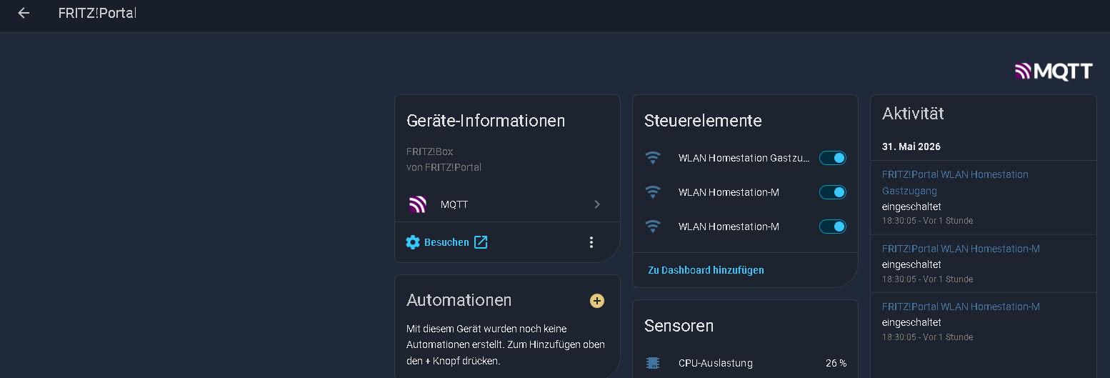

Es gibt ein paar neue Funktionen. Ihr könnt jetzt aus HA heraus eure Wlan Netztwerke ein-/ausschalten. Das funktioniert aber nur fĂŒr das erstellte MQTT GerĂ€t. Über die REST API von HA steht diese Funktion nicht zur VerfĂŒgung.
Ab sofort wird auch der local Storage vom Browser genutzt, so werden nach dem ersten Laden der Daten, diese bei RĂŒckkehr zum Portal direkt wieder angezeigt und im Hintergrund automatisch nachgeladen.

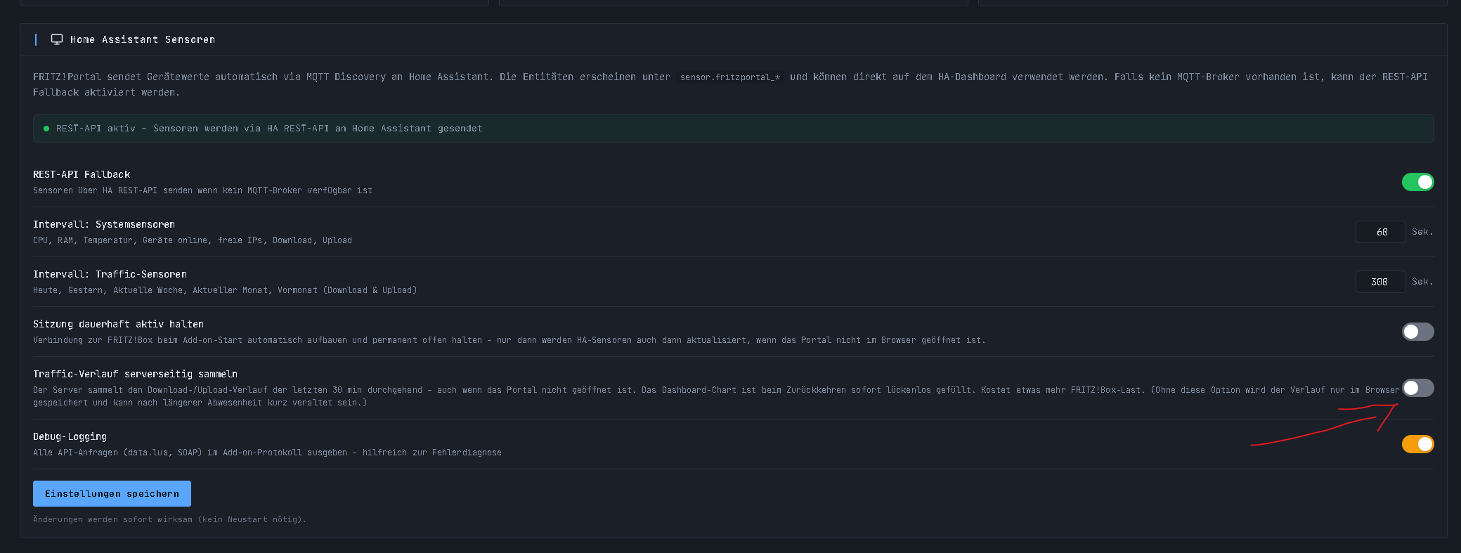

Ihr habt in den Settings auch die Möglichkeit, den standardmĂ€ĂŸig eingestellten LocalStorage fĂŒr die Traffic Sammlung auf dem Dashboard zu umgehen und so die Daten fortlaufend fĂŒr die letzten 30min zu sammeln.

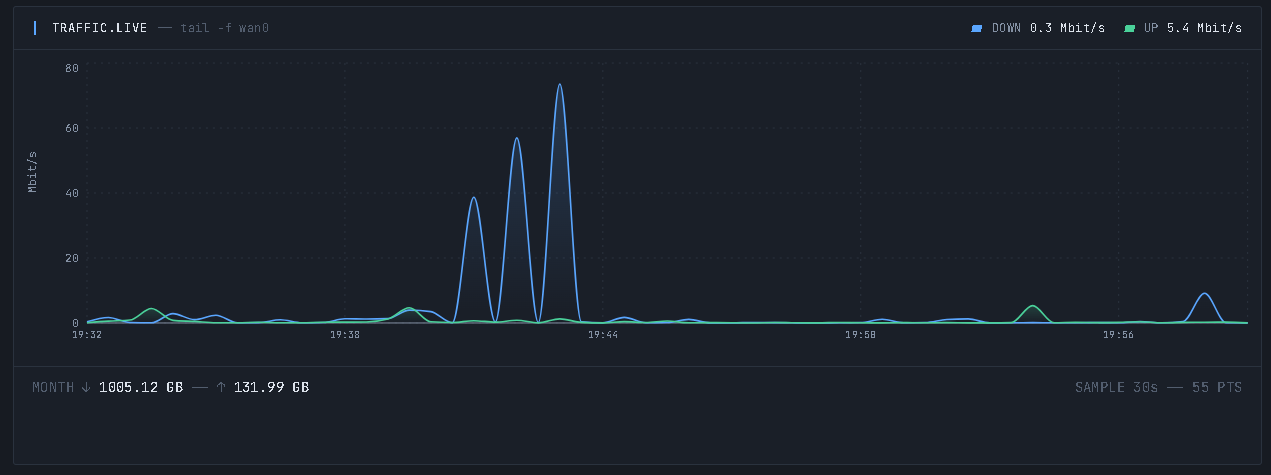

Der Server sammelt den Download-/Upload-Verlauf der letzten 30 min durchgehend – auch wenn das Portal nicht geöffnet ist. Das Dashboard-Chart ist beim ZurĂŒckkehren sofort lĂŒckenlos gefĂŒllt. Kostet etwas mehr FRITZ!Box-Last. (Ohne diese Option wird der Verlauf nur im Browser gespeichert und kann nach lĂ€ngerer Abwesenheit kurz veraltet sein.
Auf dem Dashboard in HA gibt es jetzt die Möglichkeit eure aktiven IP Adressen einzubinden. Diese werden als Attribute unter dem Sensor sensor.fritzportal_online_devices aufgefĂŒhrt. Der Sensor zeigt also als Wert die aktuelle Zahl der Online GerĂ€t und in den Attributen den IP Device-List.
In der ReadMe könnt ihr mehr dazu nachlesen. Hier aber ein einfaches Beispiel:
type: markdown
content: >
  {% for h in state_attr('sensor.fritzportal_online_devices','active_hosts') %}
  - **{{ h.name }}** · {{ h.ip }} · {{ h.type }}
  {% endfor %}
Ihr könnt natĂŒrlich auch andere Cards verwenden, Flex-Cell-Card z.B.

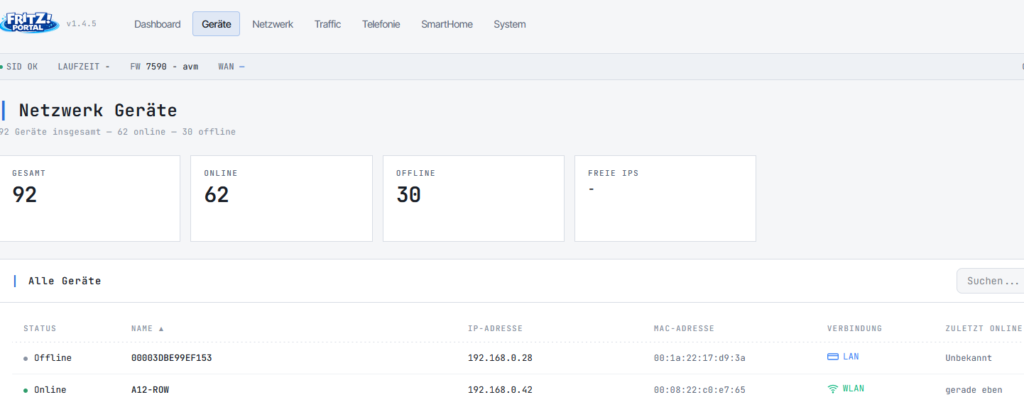

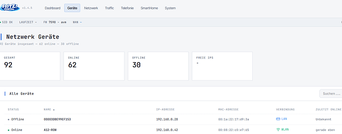

Ich hĂ€tte da noch eine Idee fĂŒr die Sortierung der GerĂ€teliste im Netzwerk,
falls das so ĂŒberhaupt machbar ist.
Einen „festen“ Sortierschalter der die Offline GerĂ€te dauerhaft ans ende der Liste setzt,
so wie in der FB selber und man trotzdem in der Hauptliste z.b. nach IP sortieren kann..
Hintergrund:
Bei mir laufen 3 FunktionsfÀhige Proxmox Server mit unterschiedlichen IPs aber
deren Container IPs sind die selben.
In meiner IP Liste habe ich also 3x ip .44 HA, 3x .43 ioBroker, 3x .36 HM
Eine IP ist dann Online die anderen beiden Offline
Da die Netzwerk GerÀte eigentlich ja auch nicht ausfallen braucht man die
Info der „Offline GerĂ€te“ eigentlich in der Hauptliste nicht,
man wĂŒrde bei einem Problemen
ja direkt die IP des GerÀtes suchen.

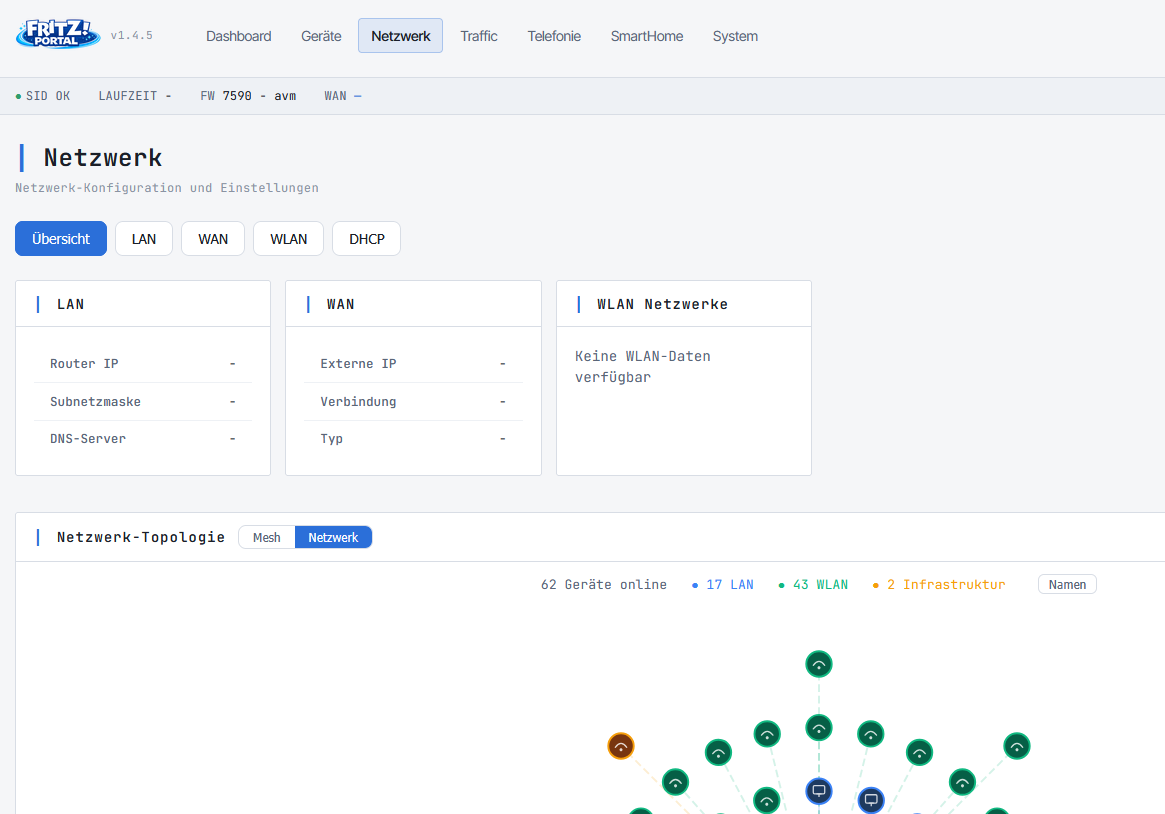

Guten Tag.

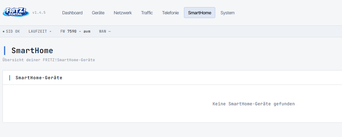

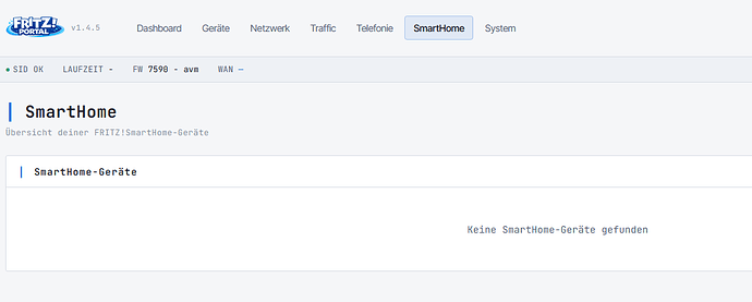

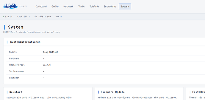

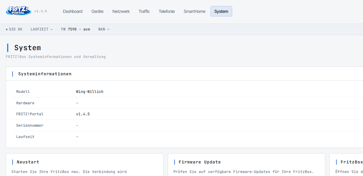

Auch mit der neuen Version habe ich meine Probleme bzw. meine Fritzbox 7590AX.
[16:57:39] [DEBUG] SOAP: http://fritz.box:49000/upnp/control/hosts
[16:57:39] [DEBUG] data.lua ↓ (1 aktiv)
[16:57:39] [DEBUG] data.lua ↑ (2 aktiv)
[16:57:40] [DEBUG] data.lua ↓ (1 aktiv)
[16:57:40] [DEBUG] data.lua ↑ (2 aktiv)
[16:57:44] [DEBUG] data.lua ↓ (1 aktiv)
[16:57:44] [DEBUG] data.lua ↑ (2 aktiv)
[16:57:47] [DEBUG] data.lua ↓ (1 aktiv)
[16:57:47] [DEBUG] data.lua ↑ (2 aktiv)
[16:57:47] [DEBUG] SOAP: http://fritz.box:49000/igdupnp/control/WANCommonIFC1
[16:57:48] [DEBUG] data.lua ↓ (1 aktiv)
[16:57:48] [DEBUG] data.lua ↑ (2 aktiv)
[16:57:50] [DEBUG] data.lua ↓ (1 aktiv)
[16:57:50] [DEBUG] data.lua ↑ (2 aktiv)
[16:57:52] [DEBUG] data.lua ↓ (1 aktiv)
[16:57:52] [DEBUG] data.lua ↑ (2 aktiv)
[16:57:54] [DEBUG] data.lua ↓ (1 aktiv)
[16:57:54] [DEBUG] data.lua ↑ (2 aktiv)
[16:57:57] [DEBUG] data.lua ↓ (1 aktiv)
[16:57:57] [DEBUG] data.lua ↑ (2 aktiv)
[16:57:59] [DEBUG] data.lua ↓ (1 aktiv)
[16:57:59] [DEBUG] data.lua ↑ (2 aktiv)
[16:57:59] [DEBUG] SOAP: http://fritz.box:49000/upnp/control/lanhostconfigmgm
[16:58:02] [DEBUG] data.lua ↓ (1 aktiv)
[16:58:02] [DEBUG] data.lua ↑ (2 aktiv)
[16:58:02] LAN error: Kein kompatibler LAN-Endpunkt gefunden
[16:58:03] [DEBUG] data.lua ↓ (1 aktiv)
[16:58:03] [DEBUG] data.lua ↑ (2 aktiv)
[16:58:06] [DEBUG] data.lua ↓ (1 aktiv)
[16:58:06] [DEBUG] data.lua ↑ (2 aktiv)
[16:58:06] [DEBUG] SOAP: http://fritz.box:49000/igdupnp/control/WANCommonIFC1
[16:58:07] [DEBUG] data.lua ↓ (1 aktiv)
[16:58:07] [DEBUG] data.lua ↑ (2 aktiv)
[16:58:09] [DEBUG] data.lua ↓ (1 aktiv)
[16:58:09] [DEBUG] data.lua ↑ (2 aktiv)
[16:58:11] [DEBUG] data.lua ↓ (1 aktiv)
[16:58:11] [DEBUG] data.lua ↑ (2 aktiv)
[16:58:11] [DEBUG] SOAP: http://fritz.box:49000/upnp/control/wlanconfig1
[16:58:11] [DEBUG] SOAP: http://fritz.box:49000/upnp/control/wlanconfig2
[16:58:11] [DEBUG] SOAP: http://fritz.box:49000/upnp/control/wlanconfig3
[16:58:14] [DEBUG] data.lua ↓ (1 aktiv)
[16:58:14] [DEBUG] data.lua ↑ (2 aktiv)
[16:58:15] [DEBUG] data.lua ↓ (1 aktiv)
[16:58:15] [DEBUG] data.lua ↑ (2 aktiv)
[16:58:16] WAN error: Kein kompatibler WAN-Service gefunden (weder IPConnection noch PPPConnection)
[16:58:16] [DEBUG] SOAP: http://fritz.box:49000/upnp/control/wanipconnection1
[16:58:16] [DEBUG] SOAP: http://fritz.box:49000/upnp/control/wanpppconn1
[16:58:18] [DEBUG] data.lua ↓ (1 aktiv)
[16:58:18] [DEBUG] data.lua ↑ (2 aktiv)
[16:58:18] [DEBUG] SOAP: http://fritz.box:49000/igdupnp/control/WANCommonIFC1
[16:58:20] [DEBUG] data.lua ↓ (1 aktiv)
[16:58:20] [DEBUG] data.lua ↑ (2 aktiv)
[16:58:22] [DEBUG] data.lua ↓ (1 aktiv)
[16:58:22] [DEBUG] data.lua ↑ (2 aktiv)
[16:58:23] [DEBUG] SOAP: http://fritz.box:49000/upnp/control/deviceinfo
[16:58:23] [DEBUG] SOAP: http://fritz.box:49000/upnp/control/lanhostconfigmgm
[16:58:23] DeviceInfo error: UPnPError 401: Invalid Action
[16:58:23] [DEBUG] SOAP: http://fritz.box:49000/tr64desc.xml
[16:58:23] IP-Stats error: UPnPError 401: Invalid Action
[16:58:24] [DEBUG] data.lua ↓ (1 aktiv)
[16:58:24] [DEBUG] data.lua ↑ (2 aktiv)
[16:58:24] DHCP error: Kein kompatibler DHCP-Endpunkt gefunden
[16:58:24] Mesh: starte Abfragen (gestaffelt, mit Early-Exit)
[16:58:26] [DEBUG] data.lua ↓ (1 aktiv)
[16:58:26] [DEBUG] data.lua ↑ (2 aktiv)
[16:58:26] Mesh: meshlist.lua status=404 length=2064
[16:58:26] Mesh: internet/meshlist.lua status=404 length=2064
[16:58:29] [DEBUG] data.lua ↓ (1 aktiv)
[16:58:29] [DEBUG] data.lua ↑ (2 aktiv)
[16:58:29] Mesh: mesh_overview.lua status=200 length=7926
[16:58:30] [DEBUG] data.lua ↓ (1 aktiv)
[16:58:30] [DEBUG] data.lua ↑ (2 aktiv)
[16:58:33] [DEBUG] SOAP: http://fritz.box:49000/upnp/control/deviceinfo
[16:58:33] DeviceInfo error: UPnPError 401: Invalid Action
[16:58:33] [DEBUG] SOAP: http://fritz.box:49000/tr64desc.xml
[16:58:34] [DEBUG] data.lua ↓ (1 aktiv)
[16:58:34] [DEBUG] data.lua ↑ (2 aktiv)
[16:58:34] [DEBUG] SOAP: http://fritz.box:49000/igdupnp/control/WANCommonIFC1
[16:58:35] [DEBUG] data.lua ↓ (1 aktiv)
[16:58:35] [DEBUG] data.lua ↑ (2 aktiv)
[16:58:37] [DEBUG] data.lua ↓ (1 aktiv)
[16:58:37] [DEBUG] data.lua ↑ (2 aktiv)
[16:58:38] Mesh: page=netDev xhrId=cleanup status=200 length=7926
[16:58:38] [DEBUG] data.lua ↓ (1 aktiv)
[16:58:38] [DEBUG] data.lua ↑ (2 aktiv)
[16:58:40] [DEBUG] data.lua ↓ (1 aktiv)
[16:58:40] [DEBUG] data.lua ↑ (2 aktiv)
[16:58:42] [DEBUG] data.lua ↓ (1 aktiv)
[16:58:42] [DEBUG] data.lua ↑ (2 aktiv)
[16:58:44] [DEBUG] data.lua ↓ (1 aktiv)
[16:58:44] [DEBUG] data.lua ↑ (2 aktiv)
[16:58:44] [DEBUG] SOAP: http://fritz.box:49000/upnp/control/lanhostconfigmgm
[16:58:44] IP-Stats error: UPnPError 401: Invalid Action
[16:58:45] [DEBUG] data.lua ↓ (1 aktiv)
[16:58:46] [DEBUG] data.lua ↑ (2 aktiv)
[16:58:47] [DEBUG] data.lua ↓ (1 aktiv)
[16:58:47] [DEBUG] data.lua ↑ (2 aktiv)
[16:58:48] [DEBUG] data.lua ↓ (1 aktiv)
[16:58:48] [DEBUG] data.lua ↑ (2 aktiv)
[16:58:48] Mesh: page=mesh status=200 length=7926
[16:58:51] [DEBUG] data.lua ↓ (1 aktiv)
[16:58:51] [DEBUG] data.lua ↑ (2 aktiv)
[16:58:52] [DEBUG] data.lua ↓ (1 aktiv)
[16:58:52] [DEBUG] data.lua ↑ (2 aktiv)
[16:58:52] [DEBUG] SOAP: http://fritz.box:49000/igdupnp/control/WANCommonIFC1
[16:58:55] [DEBUG] data.lua ↓ (1 aktiv)
[16:58:55] [DEBUG] data.lua ↑ (2 aktiv)
[16:58:55] WAN error: Kein kompatibler WAN-Service gefunden (weder IPConnection noch PPPConnection)
[16:58:59] [DEBUG] data.lua ↓ (1 aktiv)
[16:58:59] [DEBUG] data.lua ↑ (2 aktiv)
[16:59:00] [DEBUG] data.lua ↓ (1 aktiv)
[16:59:00] [DEBUG] data.lua ↑ (2 aktiv)
[16:59:03] [DEBUG] data.lua ↓ (1 aktiv)
[16:59:03] [DEBUG] data.lua ↑ (2 aktiv)
[16:59:03] Mesh: page=meshTopo status=200 length=7926
[16:59:04] [DEBUG] data.lua ↓ (1 aktiv)
[16:59:04] [DEBUG] data.lua ↑ (2 aktiv)
[16:59:07] [DEBUG] data.lua ↓ (1 aktiv)
[16:59:07] [DEBUG] data.lua ↑ (2 aktiv)
[16:59:08] [DEBUG] data.lua ↓ (1 aktiv)
[16:59:08] [DEBUG] data.lua ↑ (2 aktiv)
[16:59:11] [DEBUG] SOAP: http://fritz.box:49000/upnp/control/wlanconfig1
[16:59:11] [DEBUG] SOAP: http://fritz.box:49000/upnp/control/wlanconfig2
[16:59:11] [DEBUG] SOAP: http://fritz.box:49000/upnp/control/wlanconfig3
[16:59:12] [DEBUG] data.lua ↓ (1 aktiv)
[16:59:12] [DEBUG] data.lua ↑ (2 aktiv)
[16:59:12] Mesh: page=netTopo status=200 length=7926
[16:59:13] [DEBUG] data.lua ↓ (1 aktiv)
[16:59:13] [DEBUG] data.lua ↑ (2 aktiv)
[16:59:17] [DEBUG] data.lua ↓ (1 aktiv)
[16:59:17] [DEBUG] data.lua ↑ (2 aktiv)
[16:59:18] [DEBUG] data.lua ↓ (1 aktiv)
[16:59:18] [DEBUG] data.lua ↑ (2 aktiv)
[16:59:18] [DEBUG] SOAP: http://fritz.box:49000/igdupnp/control/WANCommonIFC1
[16:59:20] [DEBUG] data.lua ↓ (1 aktiv)
[16:59:21] [DEBUG] data.lua ↑ (2 aktiv)
[16:59:21] Mesh: page=hostTopo status=200 length=7926
[16:59:21] [DEBUG] SOAP: http://fritz.box:49000/upnp/control/hosts
[16:59:22] [DEBUG] SOAP: http://fritz.box:49000/upnp/control/hosts
[16:59:22] [DEBUG] data.lua ↓ (1 aktiv)
[16:59:22] [DEBUG] data.lua ↑ (2 aktiv)
[16:59:22] [DEBUG] SOAP: http://fritz.box:49000/igdupnp/control/WANCommonIFC1
[16:59:23] [DEBUG] SOAP: http://fritz.box:49000/upnp/control/hosts
[16:59:23] Mesh: Fallback aus Host-Liste (62 aktive GerÀte)
[16:59:25] [DEBUG] data.lua ↓ (1 aktiv)
[16:59:25] [DEBUG] data.lua ↑ (2 aktiv)
[16:59:26] [DEBUG] data.lua ↓ (1 aktiv)
[16:59:26] [DEBUG] data.lua ↑ (2 aktiv)
[16:59:26] [DEBUG] SOAP: http://fritz.box:49000/upnp/control/deviceinfo
[16:59:26] [DEBUG] SOAP: http://fritz.box:49000/upnp/control/hosts
[16:59:26] DeviceInfo error: UPnPError 401: Invalid Action
[16:59:26] [DEBUG] SOAP: http://fritz.box:49000/tr64desc.xml
[16:59:26] [DEBUG] SOAP: http://fritz.box:49000/upnp/control/lanhostconfigmgm
[16:59:26] IP-Stats error: UPnPError 401: Invalid Action
[16:59:28] [DEBUG] SOAP: http://fritz.box:49000/upnp/control/hosts
[16:59:29] [DEBUG] data.lua ↓ (1 aktiv)
[16:59:29] [DEBUG] data.lua ↑ (2 aktiv)
[16:59:30] [DEBUG] data.lua ↓ (1 aktiv)
[16:59:30] [DEBUG] data.lua ↑ (2 aktiv)
[16:59:31] [DEBUG] SOAP: http://fritz.box:49000/upnp/control/x_contact
[16:59:31] Calls error: UPnPError 401: Invalid Action
[16:59:31] [DEBUG] SOAP: http://fritz.box:49000/upnp/control/x_dect
[16:59:31] DECT GetDECTInfo SOAP fehlgeschlagen (Fallback folgt): UPnPError 401: Invalid Action
[16:59:33] [DEBUG] data.lua ↓ (1 aktiv)
[16:59:33] [DEBUG] data.lua ↑ (2 aktiv)
[16:59:34] [DEBUG] data.lua ↓ (1 aktiv)
[16:59:34] [DEBUG] data.lua ↑ (2 aktiv)
[16:59:38] [DEBUG] data.lua ↓ (1 aktiv)
[16:59:38] [DEBUG] data.lua ↑ (2 aktiv)
[16:59:41] [DEBUG] SOAP: http://fritz.box:49000/upnp/control/wanipconnection1
[16:59:41] [DEBUG] SOAP: http://fritz.box:49000/upnp/control/deviceinfo
[16:59:41] [DEBUG] SOAP: http://fritz.box:49000/upnp/control/wanpppconn1
[16:59:41] DeviceInfo error: UPnPError 401: Invalid Action
[16:59:41] [DEBUG] SOAP: http://fritz.box:49000/tr64desc.xml
[16:59:41] [DEBUG] data.lua ↓ (1 aktiv)
[16:59:41] [DEBUG] data.lua ↑ (2 aktiv)
[16:59:42] [DEBUG] data.lua ↓ (1 aktiv)
[16:59:42] [DEBUG] data.lua ↑ (2 aktiv)
[16:59:45] [DEBUG] data.lua ↓ (1 aktiv)
[16:59:45] [DEBUG] data.lua ↑ (2 aktiv)
[16:59:45] [DEBUG] SOAP: http://fritz.box:49000/igdupnp/control/WANCommonIFC1
[16:59:46] [DEBUG] data.lua ↓ (1 aktiv)
[16:59:46] [DEBUG] data.lua ↑ (2 aktiv)
[16:59:50] [DEBUG] data.lua ↓ (1 aktiv)
[16:59:50] [DEBUG] data.lua ↑ (2 aktiv)
[16:59:51] [DEBUG] data.lua ↓ (1 aktiv)
[16:59:51] [DEBUG] data.lua ↑ (2 aktiv)
[16:59:51] [DEBUG] SOAP: http://fritz.box:49000/upnp/control/lanhostconfigmgm
[16:59:55] [DEBUG] data.lua ↓ (1 aktiv)
[16:59:55] [DEBUG] data.lua ↑ (2 aktiv)
[17:00:09] [DEBUG] data.lua ↑ (2 aktiv)
[17:00:11] [DEBUG] SOAP: http://fritz.box:49000/upnp/control/wlanconfig1
[17:00:11] [DEBUG] SOAP: http://fritz.box:49000/upnp/control/wlanconfig2
[17:00:11] [DEBUG] SOAP: http://fritz.box:49000/upnp/control/wlanconfig3
[17:00:13] [DEBUG] data.lua ↓ (1 aktiv)
[17:00:13] [DEBUG] data.lua ↑ (2 aktiv)
[17:00:16] [DEBUG] SOAP: http://fritz.box:49000/igdupnp/control/WANCommonIFC1
[17:00:17] [DEBUG] data.lua ↓ (1 aktiv)
[17:00:17] [DEBUG] data.lua ↑ (2 aktiv)
[17:00:19] [DEBUG] SOAP: http://fritz.box:49000/igdupnp/control/WANCommonIFC1
[17:00:21] [DEBUG] data.lua ↓ (1 aktiv)
[17:00:31] [DEBUG] data.lua ↓ (1 aktiv)
[17:00:31] [DEBUG] data.lua ↑ (2 aktiv)
[17:00:34] [DEBUG] data.lua ↓ (1 aktiv)
[17:00:34] WAN error: Kein kompatibler WAN-Service gefunden (weder IPConnection noch PPPConnection)
[17:00:35] [DEBUG] data.lua ↓ (0 aktiv)
[17:00:41] [DEBUG] SOAP: http://fritz.box:49000/upnp/control/deviceinfo
[17:00:41] DeviceInfo error: UPnPError 401: Invalid Action
[17:00:41] [DEBUG] SOAP: http://fritz.box:49000/tr64desc.xml
[17:00:41] [DEBUG] SOAP: http://fritz.box:49000/igdupnp/control/WANCommonIFC1
[17:01:01] [DEBUG] data.lua ↑ (1 aktiv)
[17:01:03] [DEBUG] data.lua ↓ (0 aktiv)
Gruß Wilfried

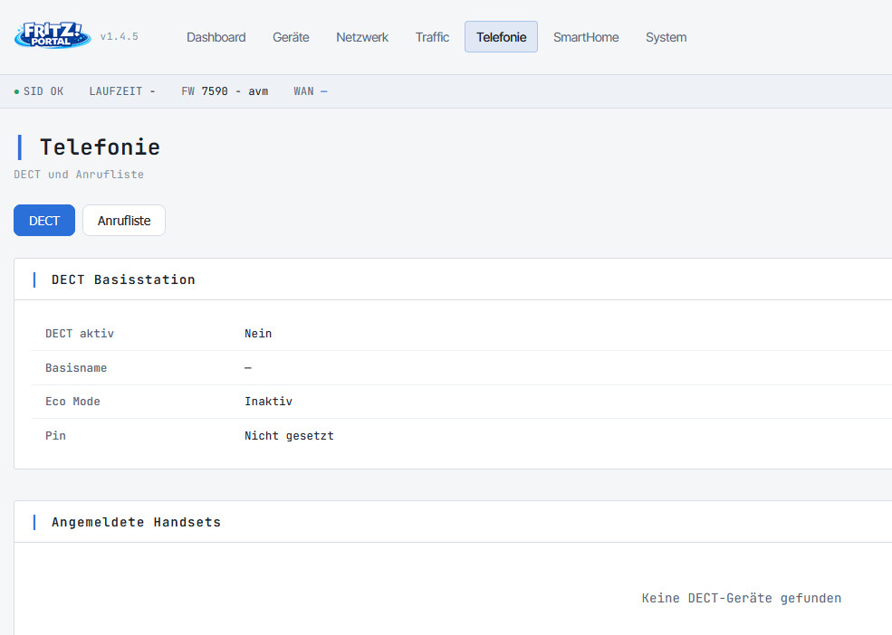

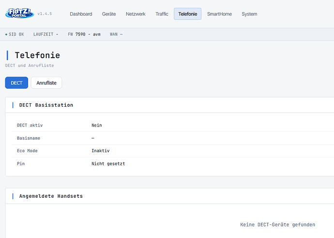

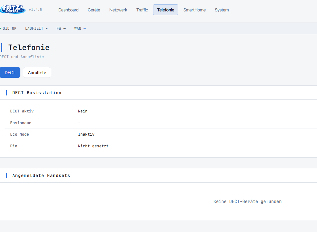

Du hast SmarthomegerĂ€te? Aber muss ja eigentlich so sein, wenn dir die Seite angezeigt wird. Wie schaut die Telefonie Seite aus, werden dort noch SmarthomegerĂ€te aufgefĂŒhrt? Ich schaue nochmal, aber ich kann nichts versprechen.
@DukeNukem habe mir mal mit aufgeschrieben, macht auf jeden Fall Sinn, muss aber schauen wie ich das innerhalb der Sortierung umsetzen kann.
@mafe68 Lieben Dank. :hugs:
Bitte gern! Wenn sich wer schon solche mĂŒhen macht und solche Projekte zur VerfĂŒgung stellt und dann auch noch super Support gibt, ist nichts dabei mal auch was in die Kaffeekasse zu werfen!
Ja, iich habe mehrere SmarthomegerÀte.
Die Telefonie Seite ist leer.
Gruß Wilfried
Ich habe nun die Version 1.4.5 fĂŒr meine 5690 Pro installiert. Heute kam das Update zur 1.4.6
Diese Version lÀuft auch per Log, im Dashboard steht weiterhin 1.4.5
Das ist wahrscheinlich auch nur ein kosmetischer Fehler.
Mein Anliegen ist aber das Einbetten des tollen Dashboards als Unterseite eines anderen Dashboards. Mit iFrame etc. bekomme ich das FritzPortal eingebettet, leider aber nur mit der Links Navigation.
Ich habe nun per “Badge” eine Möglichkeit gefunden, die Navigation auf die App “FritzPortal” zu verweisen. Das funktioniert auch gut. Leider komme ich im Tablett-Modus nicht zurĂŒck auf meine Home Seite.

@MartyBr wie hast du den Iframe eingebunden? Ich nehme an ĂŒber den Port von HA? Ändere mal den Port auf 3003, also http://deine-ha-ip:3003 (der Port ist als Standard in Fritz!Portal Konfiguration hinterlegt)
Danach wird die Seitenleiste von HA im iframe nicht mehr angezeigt und du hast nur das Fritz!Portal Dashboard auf deinem Dashboard.
Auf dem Tablet sollte eigentlich automatisch eine HeadermenĂŒleiste erscheinen, womit du dann wieder zurĂŒck zum HA Dashboard wechseln könntest. Funktioniert bei mir jedenfalls wunderbar und nutze ich auf dem Lenovo Tablet auch so. Sieht dann aus, wie im Bild anbei.
Mit der Versionsnummer hast du Recht, mein Fehler, habe ich vergessen im Header anzupassen. Auf der Systemseite wird aber die neue Version korrekt angezeigt.

Das FRITZ!Portal hĂ€lt bei aktivierter Option keep_session_alive bewusst dauerhaft eine eigene Session offen (nötig fĂŒr kontinuierliche Sensor-Updates und WLAN-Schaltung auch bei geschlossenem Portal). LĂ€uft parallel die native Fritz!Smarthome-Integration, die ebenfalls eine eigene Session offenhĂ€lt, kann es zu Konflikten kommen! Vermutlich verdrĂ€ngt die neuere Session die Ă€ltere, besonders wenn beide ĂŒber denselben FRITZ!Box-Benutzer laufen. Das ist aber nicht offiziell von AVM dokumentiert, sondern meine EinschĂ€tzung. Als Workaround: separaten FRITZ!Box-Benutzer fĂŒr FRITZ!Portal anlegen und keep_session_alive nur aktivieren, wenn wirklich nötig. Das könnte eventuell schon Abhilfe schaffen.
Hat sofort geklappt, Danke dir fĂŒr den Tipp!!
Habe ich gar nicht aktiviert und ein neuer Benutzer Àndert leider auch nichts. Schade. Trotzdem ein gutes Tool
