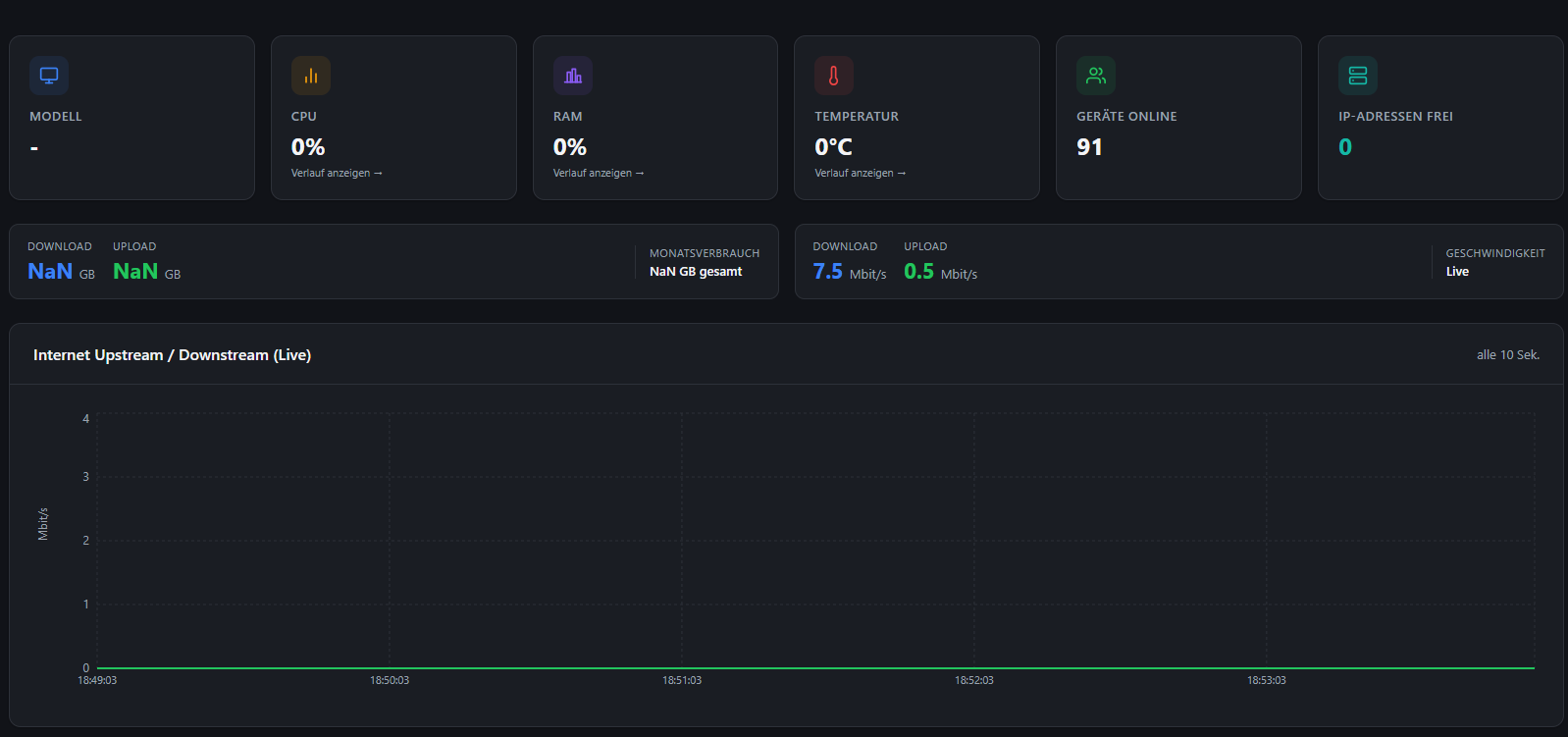

Bekomme auch seit heute Mittag nicht alle werte. Zumindest manche bekomme ich.

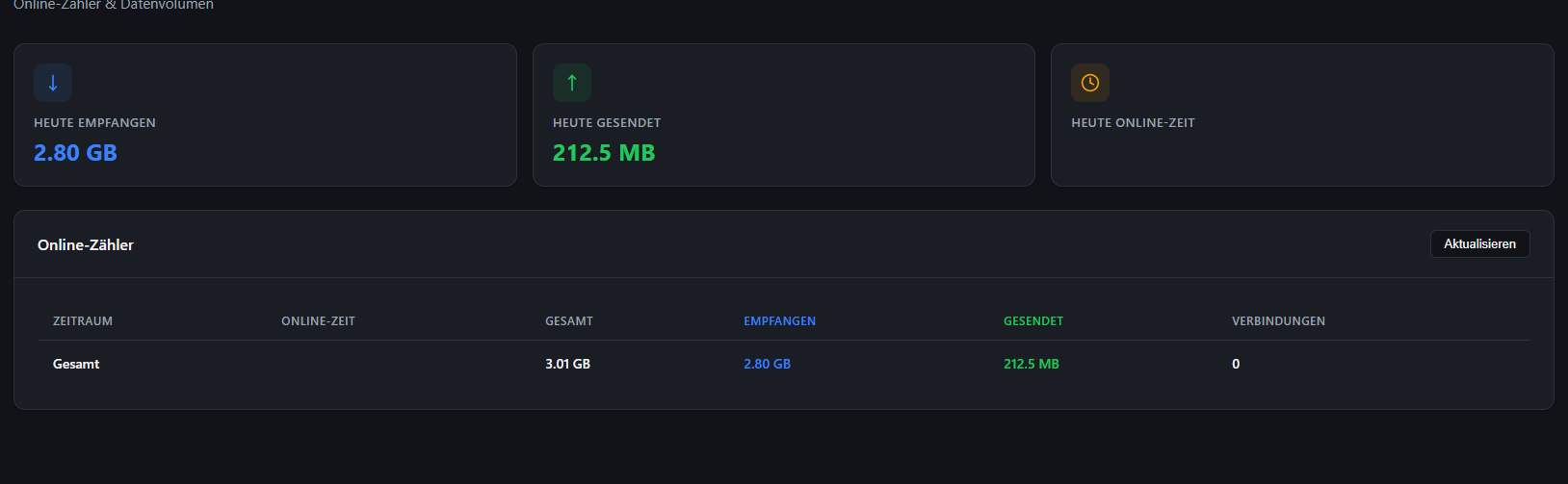

Wie oben bereits beschrieben, habe ich bei vielen Werten bisher nur Null-Werte.

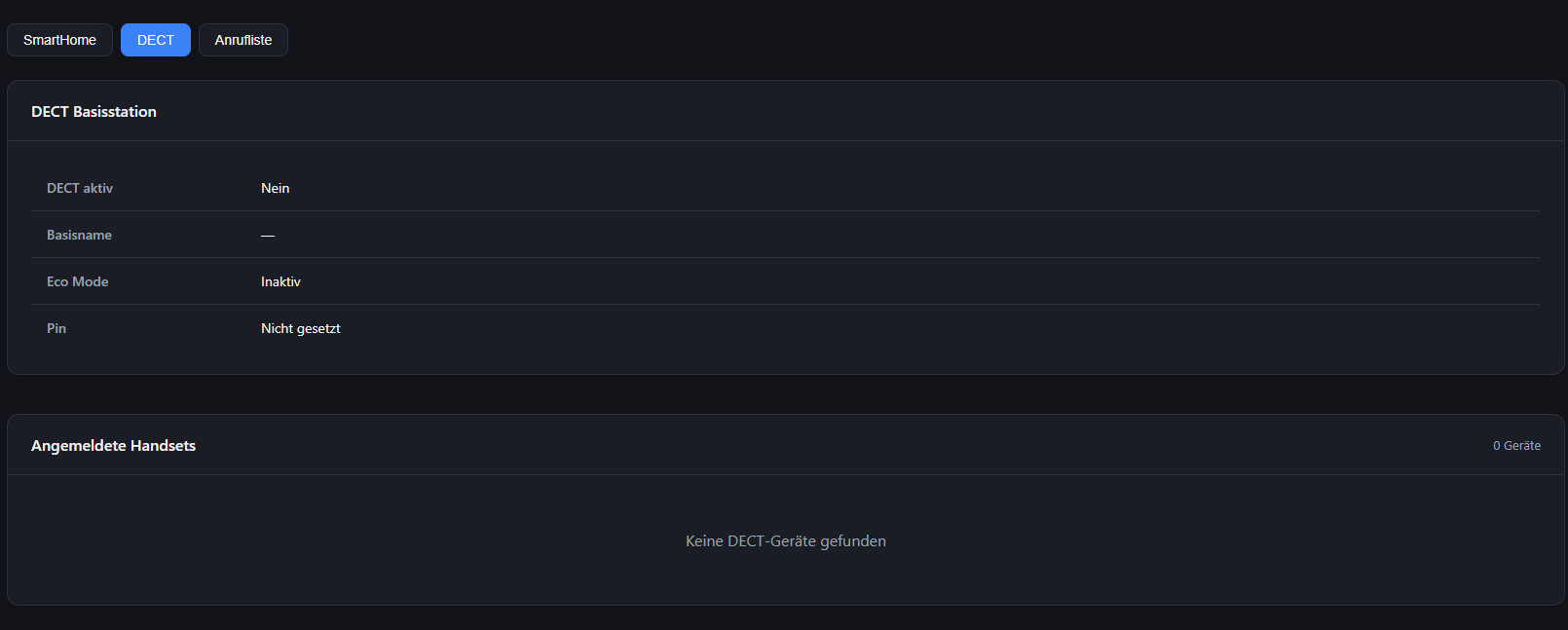

Ich habe das FritzPortal installiert und es lÀuft gut. Einige Daten fehlen:
  • Die beiden DECT-Telefone werden nicht als aktiv angezeigt (Status: getrennt)
  • Das GĂ€ste-WLAN wird nicht angezeigt
  • Das 6 GHz WLAN wird auch nicht angezeigt
Es ist aber schon beeindruckend, wie die ZustÀnde grafisch aufbereitet werden.
