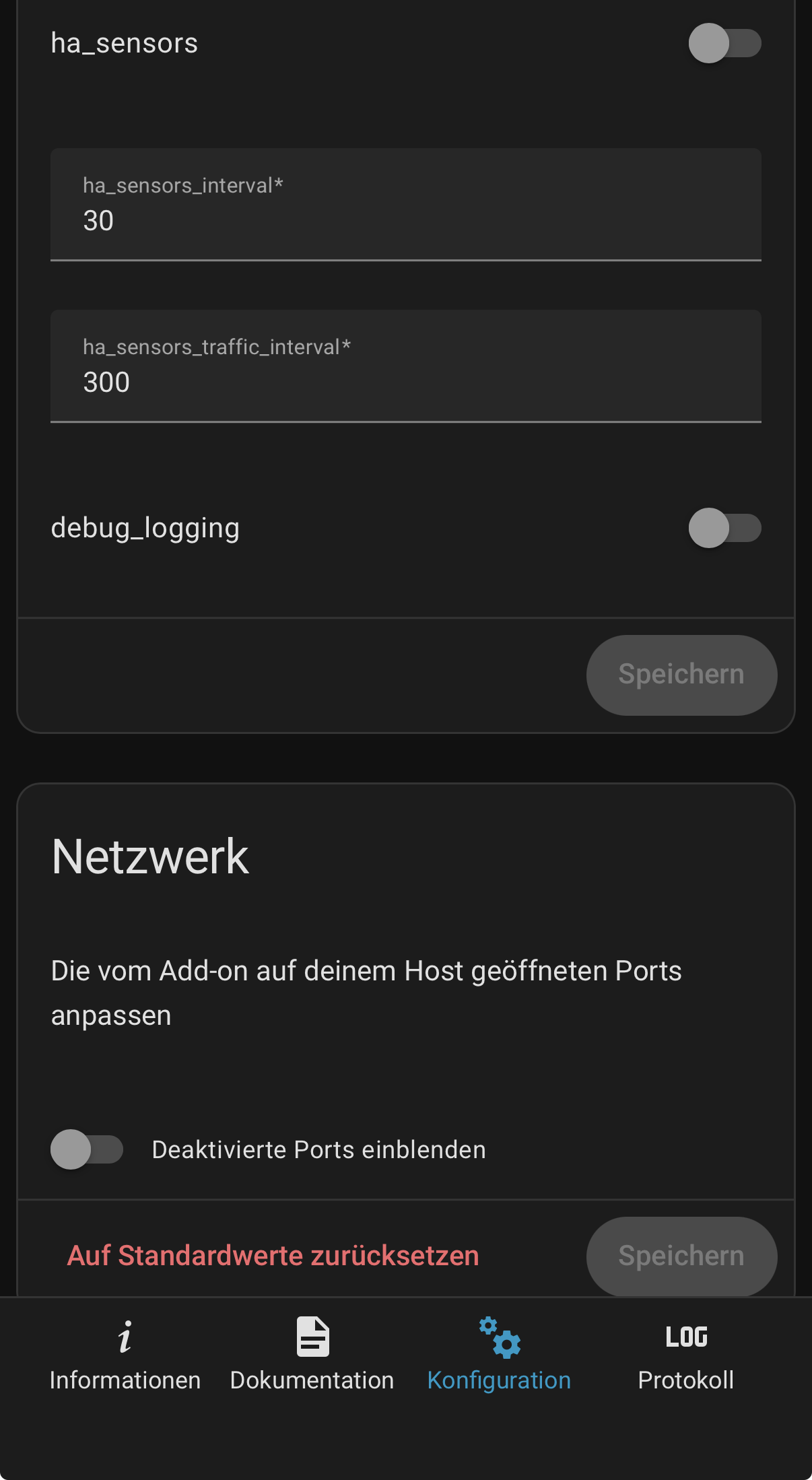

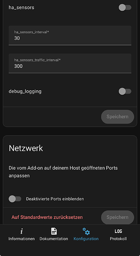

Kann mir mal einer sagen was ha_Sensors bewirkt wenn man es aktiviert unter Konfiguration?
Die normalen MQTT Sensoren kommen so rein ohne es zu aktivieren. Vielleicht stelle ich mich auch gerade nur blöd an oder kann 1+1 nicht zusammen zÀhlen :grin:
