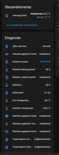

Hi,
Sagt mal, wie nutze ich meine Fritz Thermostate in HA? Ich sehe sie als Entität bzw. Gerät kann sie darüber aber nicht steuern irgendwie. Hängt das mit den Zeitplänen in der Fritz Oberfläche zusammen?
Würde die AVM Teile gerne via HA steuern.
Danke

Irgendwie kann ich die Temperatur nicht ändern..Nur anschauen. Oder liegt das an der Sperre?

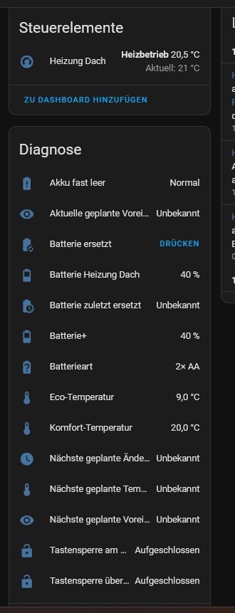

ich habe alle Einstellungen/ Automation in der FritzBox ausgemacht und habe dann folgende Sensoren in HA zu Verfügung:
So wie bei Fauli085 sieht das bei mir auch aus und wenn du dann auf den Eintrag in Steuerelemente klickst macht doch ein Popup auf in dem du die Temperatur verändern kannst, oder was passiert da bei dir?
Sieht bei mirauch so aus nur das ich die Temperatur nicht ändern kann…aktuell ist aber die Urlaubs ei Stellung drin. Liegt das daran?

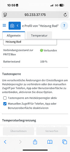

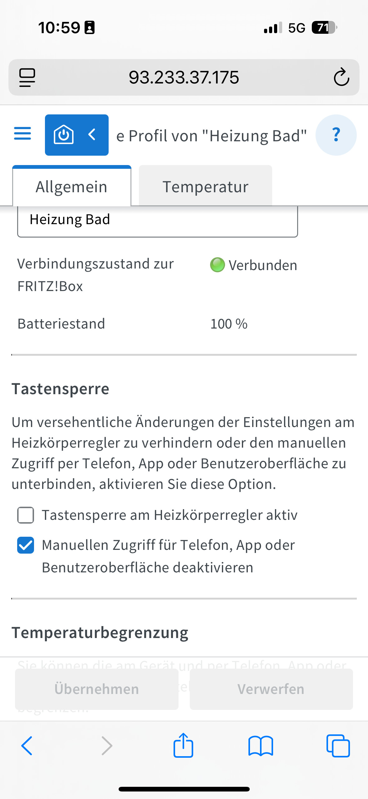

Und den Haken hier kriege ich nicht raus ü er Fernzugriff(sind aktuell im Urlaub)
Edit: jetzt geht alles in HA. Man muss wirklich alles aus der Fritz Oberfläche lösche..Dank Euch
Alles löschen musst du nicht, ich habe das Grundprogramm der Thermostate noch immer von früher laufen. Aber der Haken der auf deinem Bild gesetzt ist muss weg, das ist ja die Sperre dafür.
Ok Versuche ich nochmal mit dem Grundprogramm
