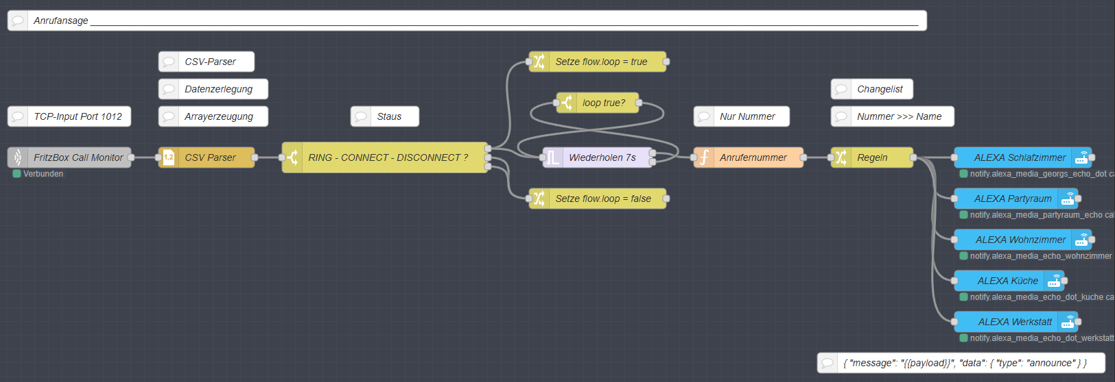

Fritzboxanruf Ansage auf Alexa - hatten wir bereits - jetzt mal mit Node-RED
Hallo liebe Community,
es gibt in unserer phantastischen Community nicht viele, die mit Node-RED arbeiten, aber dennoch möchte ich Euch meine Lösung zu o.g. Thema vorstellen.
Diese Lösung hat den Charme, das nicht stur der Text aus dem Fritz.Box-Telefonbuch angesagt wird, sondern durch die Change-Liste, welche sehr einfach editier- und erweiterbar ist, jeder Nummer ein beliebiger Text zugeordnet werden kann.
Ok, am Anfang ist es etwas Fleißarbeit, aber wirklich viel ändert sich an meiner Liste dann nicht mehr.
Eines meiner nächsten Ziele ist, diese Anrufe dann per Sprachbefehl annehmen und per ALEXA freisprechen zu können.
Danke für den Lösungsansatz und den Screenshot.
Könntest Du eventuell noch ein kleine Beschreibung hinzufügen oder den Import Flow bereitstellen?
Gruß ni-ti

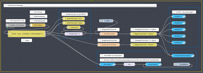

Hallo @ni-ti ,
hier der Import, mittlerweile etwas erweitert und ggf. selbsterklärend.

        "id": "f417588e2bba90d7",
        "type": "tcp in",
        "z": "5d5d89d9ce771768",
        "g": "f71670b91591eca0",
        "name": "FritzBox Call Monitor",
        "server": "client",
        "host": "fritz.box",
        "port": "1012",
        "datamode": "stream",
        "datatype": "utf8",
        "newline": "",
        "topic": "",
        "trim": false,
        "base64": false,
        "tls": "",
        "x": 170,
        "y": 5500,
        "wires": [
                "712ca043d65fba0b"
        "id": "712ca043d65fba0b",
        "type": "csv",
        "name": "CSV Parser",
        "sep": ";",
        "hdrin": false,
        "hdrout": "none",
        "multi": "one",
        "ret": "\\n",
        "temp": "",
        "skip": 0,
        "strings": true,
        "x": 370,
        "y": 5500,
        "wires": [
                "58372d3ff7998cde"
        "id": "58372d3ff7998cde",
        "type": "switch",
        "name": "RING - CALL - CONNECT - DISCONNECT ?",
        "property": "payload.col2",
        "propertyType": "msg",
        "rules": [
                "t": "eq",
                "v": "RING",
                "vt": "str"
                "t": "eq",
                "v": "CALL",
                "vt": "str"
                "t": "eq",
                "v": "CONNECT",
                "vt": "str"
                "t": "eq",
                "v": "DISCONNECT",
                "vt": "str"
        "checkall": true,
        "repair": false,
        "outputs": 4,
        "x": 270,
        "y": 5580,
        "wires": [
                "4edfc620084155ef",
                "f852246743d76955",
                "17d087bf19366754"
                "d38dc54aadbe1fe2",
                "17d087bf19366754"
                "ff862d522ef06d98"
                "ff862d522ef06d98"
        "id": "1c2ac0354ed8ee7b",
        "type": "function",
        "name": "Anrufernummer",
        "func": "const callerNumber = msg.payload.col4;\nconst callerName = global.get('sensor.fritzbox_callmonitor.attributes.' + callerNumber) || callerNumber;\nmsg.payload = `Eingehender Anruf von ${callerName}`;\nreturn msg;\n",
        "outputs": 1,
        "timeout": "",
        "noerr": 0,
        "initialize": "",
        "finalize": "",
        "libs": [],
        "x": 1020,
        "y": 5580,
        "wires": [
                "34f2c34f90db0ed0"
        "id": "69bfb8c35dce4308",

        "areaSelector": "friendlyName",
        "deviceSelector": "friendlyName",
        "entitySelector": "friendlyName",
        "statusSeparator": "",
        "enableGlobalContextStore": false

        "id": "3c3bc348ad324c04",
        "type": "api-call-service",
        "g": "fedac691d504abe7",
        "name": "ALEXA 1",
        "server": "e5c22e49.d93e4",
        "version": 7,
        "debugenabled": false,
        "action": "notify.alexa_media_xyz",
        "floorId": [],
        "areaId": [],
        "deviceId": [],
        "entityId": [],
        "labelId": [],
        "data": "{ \"message\": \"{{payload}}\", \"data\": { \"type\": \"announce\" } }",
        "dataType": "json",
        "mergeContext": "",
        "mustacheAltTags": false,
        "outputProperties": [
                "property": "payload",
                "value": "",
                "valueType": "data"
        "queue": "none",
        "blockInputOverrides": false,
        "domain": "notify",
        "service": "alexa_media_xyz",
        "x": 1660,
        "y": 5420,
        "wires": [

        "id": "f9e10c1341c43df1",
        "type": "comment",
        "name": "Festnetz-Anrufansage ___________________________________________________________________________________________________________________________________________________________",
        "info": "",
        "x": 760,
        "y": 5320,
        "wires": []
        "id": "d38dc54aadbe1fe2",
        "type": "function",
        "name": "Angerufene Nummer",
        "func": "const calledNumber = msg.payload.col6;\nconst calledName = global.get('sensor.fritzbox_callmonitor.attributes.' + calledNumber) || calledNumber;\nmsg.payload = `Ausgehender Anruf an :  ${calledName}`;\nreturn msg;\n",
        "outputs": 1,
        "timeout": "0",
        "noerr": 0,
        "initialize": "",
        "finalize": "",
        "libs": [],
        "x": 1020,
        "y": 5680,
        "wires": [
                "caedd9eebaed41d4"

        "type": "change",
        "name": "Regeln (Nummer -> Name)",
        "rules": [
                "t": "change",
                "p": "payload",
                "pt": "msg",
                "from": "01761111111",
                "fromt": "num",
                "to": "Name Handy",
                "tot": "str"
                "t": "change",
                "p": "payload",
                "pt": "msg",
                "from": "0157111111",
                "fromt": "num",
                "to": "Name 2 Handy",
                "tot": "str"
                "t": "change",
                "p": "payload",
                "pt": "msg",
                "from": "usw.",
                "fromt": "str",
                "to": "usw.",
                "tot": "str"
        "action": "",
        "property": "",
        "from": "",
        "to": "",
        "reg": false,
        "x": 1340,
        "y": 5580,
        "wires": [
                "3c3bc348ad324c04",
                "c9e3487c901d441e",
                "814020e2602feb3c",
                "8d985235c775a287",
                "a34e7e75423818d7",
                "20e22e9159a89bef"

        "id": "caedd9eebaed41d4",
        "type": "change",
        "rules": [
                "t": "change",
                "p": "payload",
                "pt": "msg",
                "from": "017611111111",
                "fromt": "num",
                "to": "Name Handy",
                "tot": "str"
                "t": "change",
                "p": "payload",
                "pt": "msg",
                "from": "015711111111",
                "fromt": "num",
                "tot": "str"
                "t": "change",
                "p": "payload",
                "pt": "msg",
                "from": "usw.",
                "fromt": "str",
                "to": "usw.",
                "tot": "str"
        "action": "",
        "property": "",
        "from": "",
        "to": "",
        "reg": false,
        "x": 1340,
        "y": 5680,
        "wires": [
                "c9e3487c901d441e"

Danke,
das werde ich die nächsten Tage mal testen.
Meine Mutter kann das Display an ihrem Telefon kaum noch ablesen (Sehschwäche),
und somit würde ich gerne die Rufnummer per Alexa ansagen.
Gruß ni-ti
