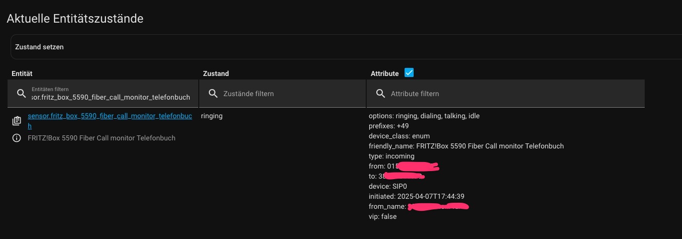

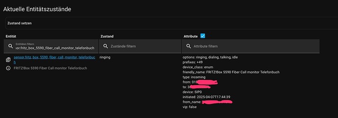

Ich habe mir mal angeschaut, welcher Zustand im Entwicklermode angezeigt wird.
Da steht dann „ringing“.

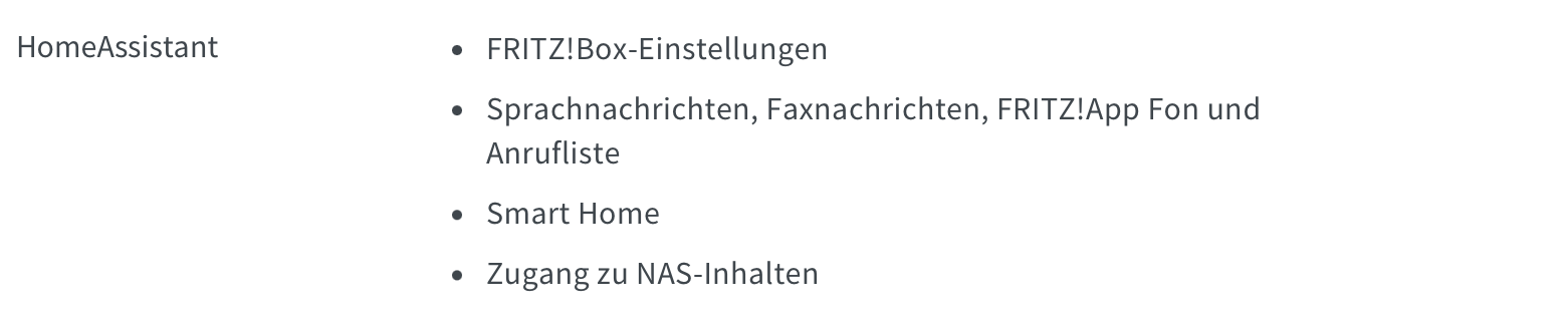

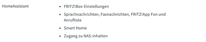

Da muss etwas in der FB erlaubt werden :wink:
Glaube es war ein Code vom FritzFon zur FB
ist schon so lange her bei mir
Das wurde auch übernommen von meiner alten FB zur neuen
Benutzer in FB habe ich das
Das ist am Handy etwas versteckt im :gear:
Die Callmonitor Funktion ist freigeschaltet.

Some things to check
  • Make sure the fritzbox user has at least the Voice messages, faxes, FRITZ!App Fon and call list permission to read the phone book.
  • The integration will add a log message after the phone book has been updated → Fritz!Box phone book successfully updated. That should happen at most every 6h.
  • Check that the number in the phone book matches the calling one. If you prefer country codes, make sure to set the prefixes appropriately. It should be a comma-separated list. E.g.

Wenn ich mir bei einem Anruf die Zustände anzeigen lasse, weil Nummer und Name auch als Attribut angezeigt:
Weiter oben im Thread meinte @Dreckfresse ja, dass ich eine Benachrichtigung über die HA App anzeigen lassen soll.
Das habe ich jetzt in den Code unten eingebaut.
Und das Popup kommt auch. Mit Name und Nummer.
Nur der Teil mit Alexa bleibt stumm.

    to: ringing
    trigger: state
  - entity_id: sensor.fritz_box_5590_fiber_call_monitor_telefonbuch
    to: idle
    trigger: state
conditions: []
  - variables:
      caller_name: >
        {% set name =
        state_attr("sensor.fritz_box_5590_fiber_call_monitor_telefonbuch",
        "from_name") %} {% if name == "unknown" or name == None %}
          Anruf von Unbekannt
        {% elif name %}
          Anruf von {{ name | trim }}
        {% else %}
          Anruf von {{ state_attr("sensor.fritz_box_5590_fiber_call_monitor_telefonbuch", "from") }}
        {% endif %}
  - data:
      message: "{{ caller_name }}"
      target: media_player.echo_show8_flur
    action: notify.alexa_media
  - delay:
      seconds: 5
  - data:
      target: media_player.echo_show8_bad
  - delay:
      seconds: 5
  - condition: state
    state: idle
  - data:
mode: single
So. Jetzt habe ich es nochmal getestet.
Die Ansage kommt jetzt sauber auf beiden Alexas im Flur und im Bad.
Wenn mich jemand, der im Telefonbuch der Fritzbox steht, wird auch der
Name „Anruf von (Name)“ richtig gesprochen.
Ruft jemand mit unterdrückter Nummer an, kommt „Anruf von Unbekannt“.
Jetzt aber das aber …
Am Ende kommt nochmal auf dem Flur und auch im Bad „Anruf von Unbekannt“.
Auch wenn jemand mit aus dem Telefonbuch anruft.
Gerade eben rief mich jemand an. Die Ansage kam.
Als ich nach dem gespräch aufgelegt habe, kommt dann nochmal "Anruf von Unbekannt.
Auch wieder im Flur und im Bad.
Also irgendwie scheint die Schleife falsch zu sein.
Solange ich beim „Ringing“ nicht rangehe, sollen die Alexa im Flur und im Bad ja im Wechsel von 5 Sekunden die Ansage machen.
Bis ich rangehe oder derjenige vorher auflegt und kein ringing mehr als Status kommt.
(Nachtrag)
Ich habe jetzt nochmal ChatGPT befragt.
Das hier ist die funktionierende Fassung.
Das ganze ist jetzt noch erweitert, dass die Ansagen nur kommen, wenn jemand in der Home Zone ist.
Dazu merkt HA sich welche Lautstärke Alexa vor der Ansage hatte und setzt beide von der Lautstärke unterschiedlich.
Nach der Ansage wird die Ansage wieder zurückgestellt.
