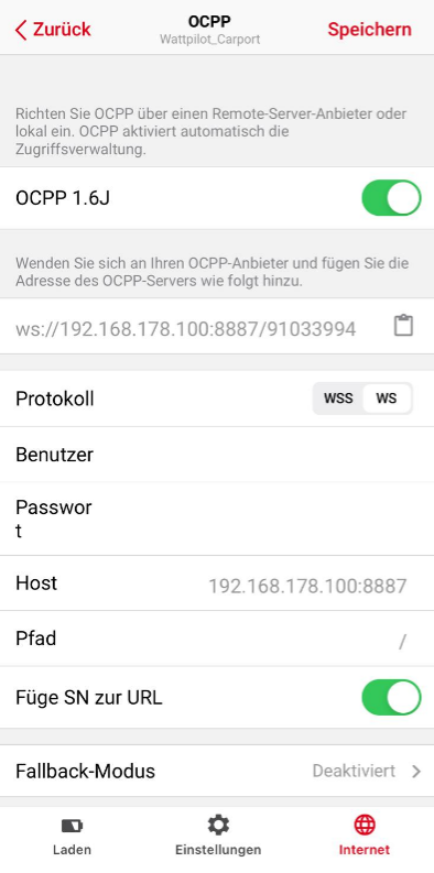

so mach mal hier neues Posting auf um nicht alles zu vermischen
und das hab ich in der App eingetragen , ohne user und password
fehlt da noch was ?
fehlt da noch was ?

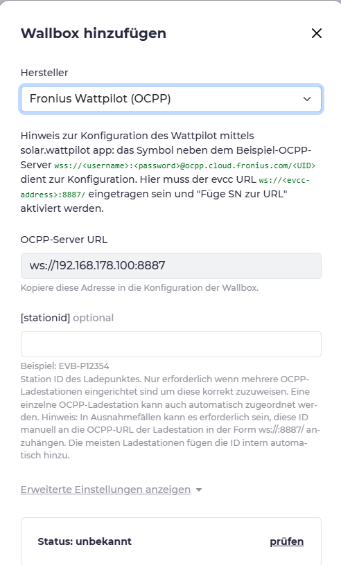

so hab die mal manuell hinzugefügt
im Log Steht
[ocpp-1] DEBUG 2025/04/06 12:06:51 waiting for chargepoint: 5m0s
[ocpp ] INFO 2025/04/06 12:07:05 charge point connected, registering: 91033994
