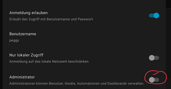

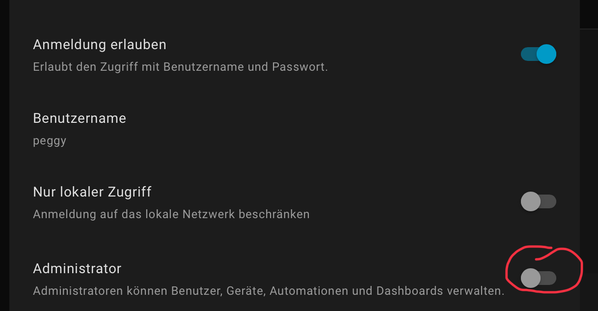

Er kommt aus dem Fully ja nicht raus. Das ist alles abgesichert. Mit PIN, keine Menüs etc und der angemeldete User ist kein Admin, sondern einfacher User.
