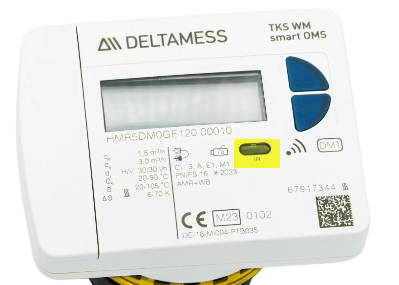

Hallo, hat einer von euch zufällig Wärmemengenzähler von Deltamess Typ „TKS WM smart OMS“ im Einsatz und erfolgreich in Home Assistent eingebunden?

Habe jetzt doch den Funkweg gewählt (nicht IR) und das Modul CC1101 am ESP8266 ,er empfängt auch Daten (Beispiel):

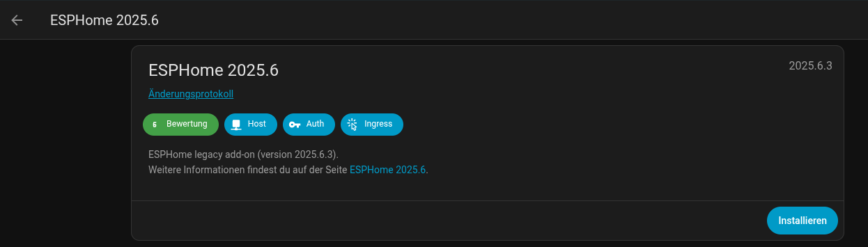

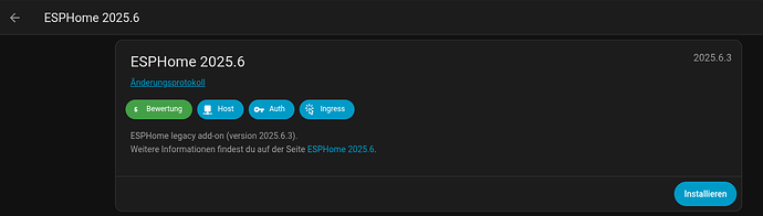

Jetzt frage ich mich: kann ich die neben der aktuellen Version einfach so installieren, und was passiert mit den Geräten die unter der neuesten Version installiert sind?
Hab auch über Repositories einfügen die Version 2025.6.3 gefunden:
Kann ich die einfach neben der neuen Version installieren?
