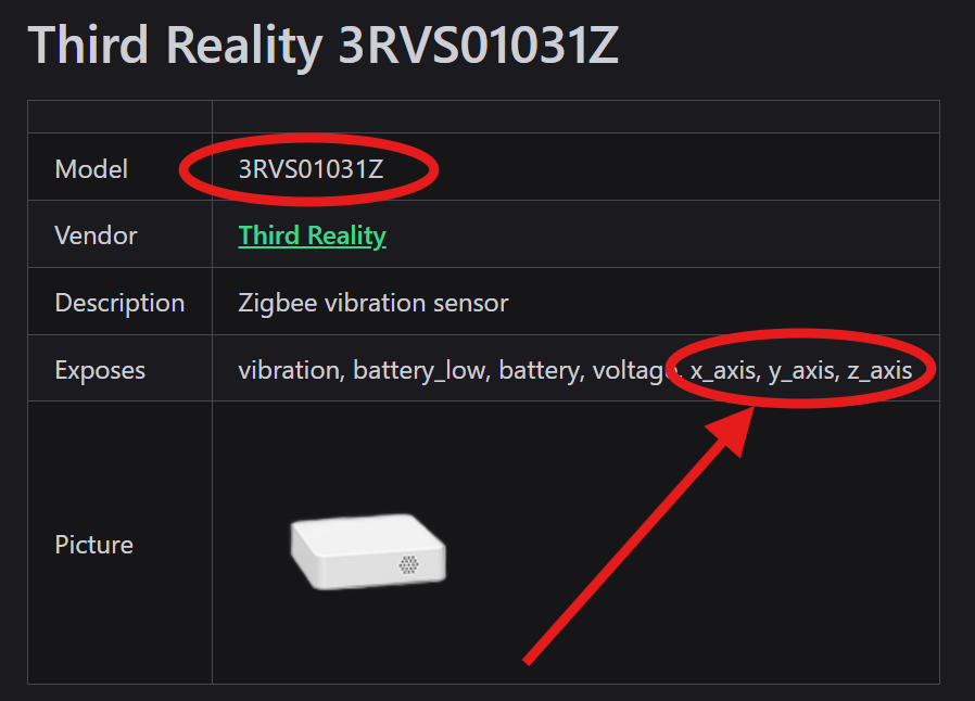

In seinem aktuellen Video stellt Jörg von @Joerg88 verschiedene Geräte von Third Reality vor.
Ab Zeitstempel [04:33] zeigt er einen Vibrationssensor, der in Home Assistant (via Zigbee2MQTT) tatsächlich die einzelnen Achsen/Winkel ausgibt.
Genau dieses Modell scheint die Lösung für mein Garagentor zu sein!
Das Problem:
Ich finde genau diese Version mit der detaillierten Achsen-Ausgabe bei den gängigen Händlern nicht. Oft wird nur die Standard-Version ohne die Grad-Entitäten angeboten.
Hat jemand von euch diesen Sensor (vielleicht als „Vibration 3“ bezeichnet) erfolgreich im Einsatz und eine verlässliche Bezugsquelle?
vG Schorsch
Hey Schorsch, cooles Projekt! Da hast du ja echt schon eine lange Reise hinter dir :slight_smile:
Ich kann dir leider nicth direkt helfen (Habe soetwas nicht im Einsatz). Ich habe trotzdem mal eine Recherche gestartet.
Ich habe die Z2M des besagten Sensors gefunden: Third Reality 3RVS01031Z control via MQTT | Zigbee2MQTT
Dort ist die Modellnummer 3RVS01031Z angegeben. Mit dieser Modellnummer habe ich bspw auf amazon ein passendes Modell gefunden: THIRDREALITY Zigbee Vibrationssensor mit lautem 110 dB Alarm, Zigbee Hub erforderlich, Erstellen von Routinen, funktioniert mit Home Assistant und Echo-Geräten mit integriertem Zigbee-Hub : Amazon.de: Baumarkt
Hier stimmt die Modellnummer zumindest überein. Vermutlich handelt es sich daher um den richtigen Sensor :slight_smile:
Ja müsste der hier sein Vibration Sensor – ThirdReality
Bin aber erst vom HA Treffen zurück und weiß nocht nciht ob ich es heute schaffe mal zu sehen wie es mit den Achsen aussieht lg

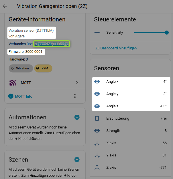

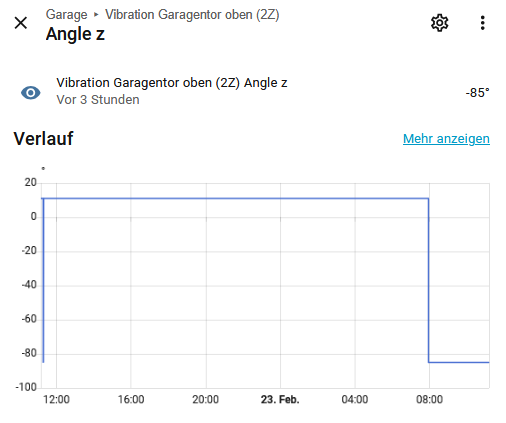

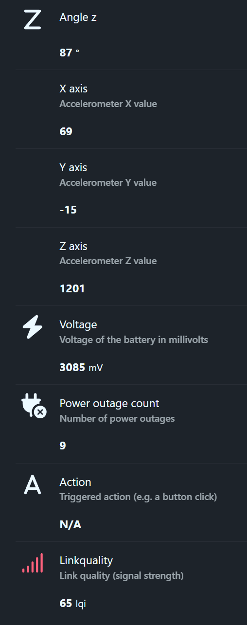

Ich nutze den aqara Sensor für genau diesen Zweck. und er liefert Winkel.
tatsächlich nutze ich sogar zwei, um genauere Positionsdaten zu bekommen.
Hier mal die Werte der letzten Stunden:
gestern Abend war es geöffnet. und heute auch (Terrassenrenovierung :wink: :smiley: )
ach ja, ca 14€ beim AE

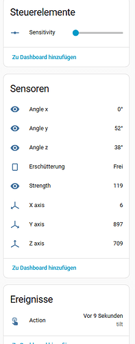

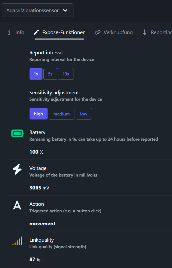

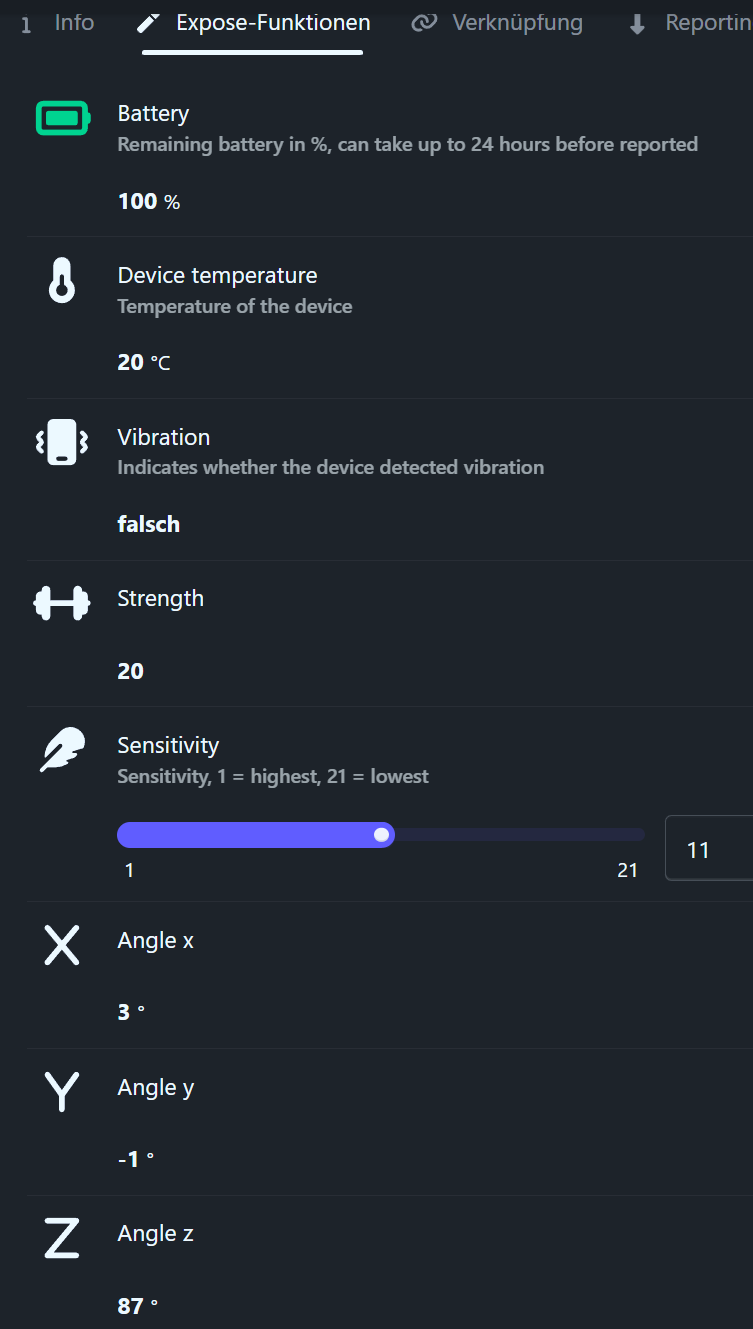

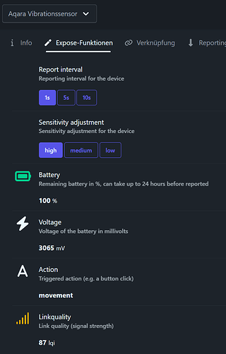

Ich habe den T1 vorliegen und der liefert keine Winkel, nur eine einzige Entität, welche „Action - movement“ heißt.
Auch wiederholtes Anlernen, mit Tastendruck während des Interwies, hat nichts daran geändert.
Auch entsprechende Attribute waren nicht zu finden.
Habe allerdings an verschiedenen Stellen gelesen, dass er es „früher“ mal konnte. :thinking:

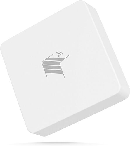

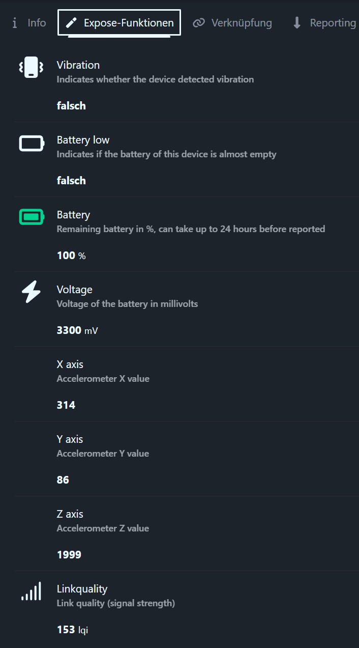

Ich gehe zurzeit davon aus, dass das der Richtige ist:

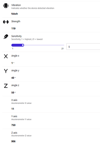

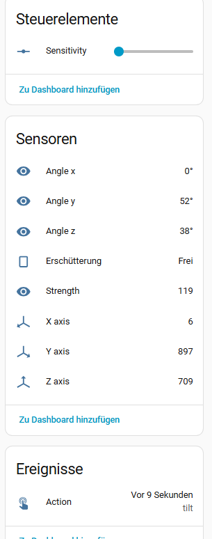

Ich fürchte, der wird nicht das liefern, was @Schorsch benötigt. denn es scheint nur Sensoren für die Beschleunigung „Accelerometer X value“ zu geben, nicht aber für die Winkel.
Die Aussage verstehe ich nicht / verstehe ich falsch(?)
Vielen Dank @hippoo, für die anschauliche Darstellung meiner eigentlichen Erwartung.
Wie oben beschrieben, habe ich diese Entitäten nicht.
Wie lange hast du den Sensor schon? Ältere Versionen sollen es angeblich mal gekonnt haben.

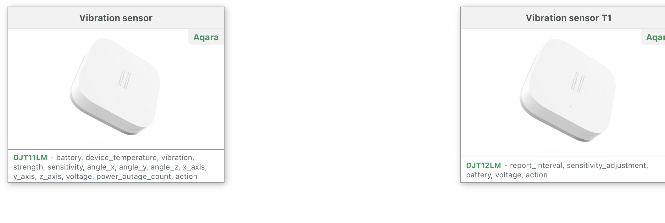

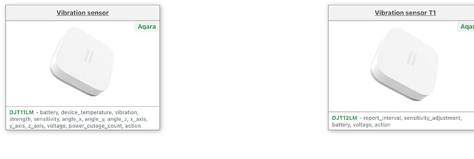

Ich denke, es gibt 2 Varianten des Aqara Vibrationssensors:
DJT11LM, den @Nicknol hat (ist in seinem Screenshot zu erkennen) und den T1, den du @Schorsch vermutlich hast. Insofern hast du wahrscheinlich (leider!) „Pech gehabt“ und die falsche Version erwischt..
Oh, das wäre doof. Wie gesagt, ich habe da wenig Ahnung. Hatte nur den Sensor aus dem Video rausgesucht.
Falls dem wirklich so wäre, @Schorsch kannst du noch stornieren? Evtl dann lieber die richtige Aqara-Version mit der richtigen Modellnummer bestellen :slight_smile:
Vielen Dank für die zahlreichen Antworten.
Der Aqara mit dem Zusatz T1 hatte ich bestellt, weil der angeblich stabiler und energiesparender arbeiten soll.
Habe nun den „Aqara-Standard-Typ“, ohne T1 nachbestellt - mal schauen was kommt und geht.

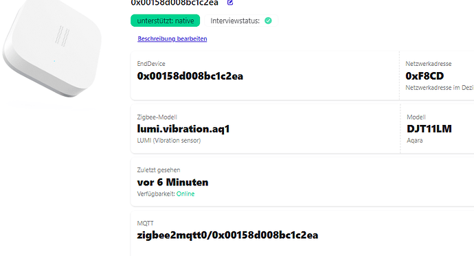

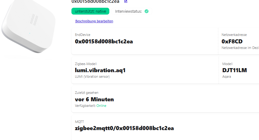

der bei Ali hat als Typbezeichung DJT11LM, was ja die gewünschte ist.

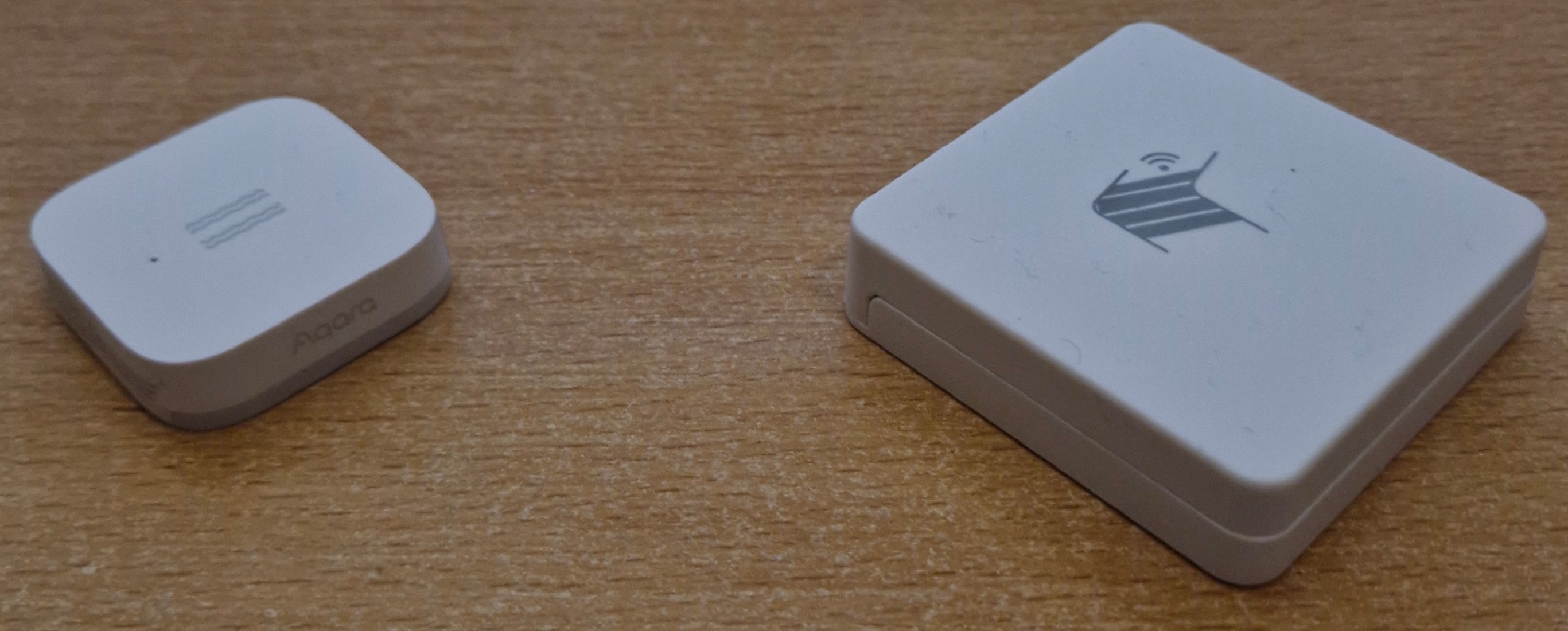

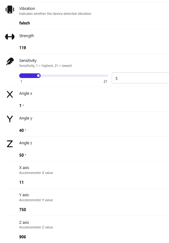

Mittlerweile habe ich den jeweils anderen Typ der Vibrations- bzw Neigungssensoren, sowohl von Aqara, als auch von Third Reality vorliegen.
  • Third Reality
    • Dieser Typ liefert Winkelwerte, allerdings nicht wie erwartet.
    • Es stehen nur Acceleration- also Beschleunigungswerte zur Verfügung
    • Diese ändern sich nur, wenn man den Sensor schnell genug bewegt.
    • Bewegt man den Sensor langsamer als die eingestellte Empfindlichkeit, ändern sich die Werte nicht.
    • Das hat mit absoluten Winkelgraden nichts gemeinsam
      • dieser Sensor ist demnach für die Lageerfassung meines Garagentors ebenfalls nicht brauchbar.
  • Aqara
    • Dieser Typ DJT11LM liefert sowohl Beschleunigungs- als auch „echte“ Winkelwerte.
    • Die Winkelwerte ändern sich weitestgehend unabhängig von der Bewegungsgeschwindigkeit
    • lediglich das „Aufwachen“ des Sensors soll angeblich durch höhere Empfindlichkeitseinstellung beeinflusst werden - ich habe aber keinen großen Einfluss bemerkt.
    • Bei Umschlag des Sensors um 90° in einer Achse, ändert sich der angegeben Wert beispielsweise ca. von 0 auf 82°.
      • Das ist aber für mich kein Problem, weil die Steuerung bzw. Signalisierung mit „Hausnummern“ arbeiten kann.
    • Man könnte in HA diese 82° relativ einfach auf 90° skalieren, wenn man es braucht.
    • Bei Lageänderung sind alle Zahlen zwischen Min. und Max. möglich. Eine stufige Änderung wird nur durch die Aktualisierungszeit suggeriert.
Fazit: Der Aqara DJT11LM ist für meine Zwecke voll tauglich! :grinning_face:

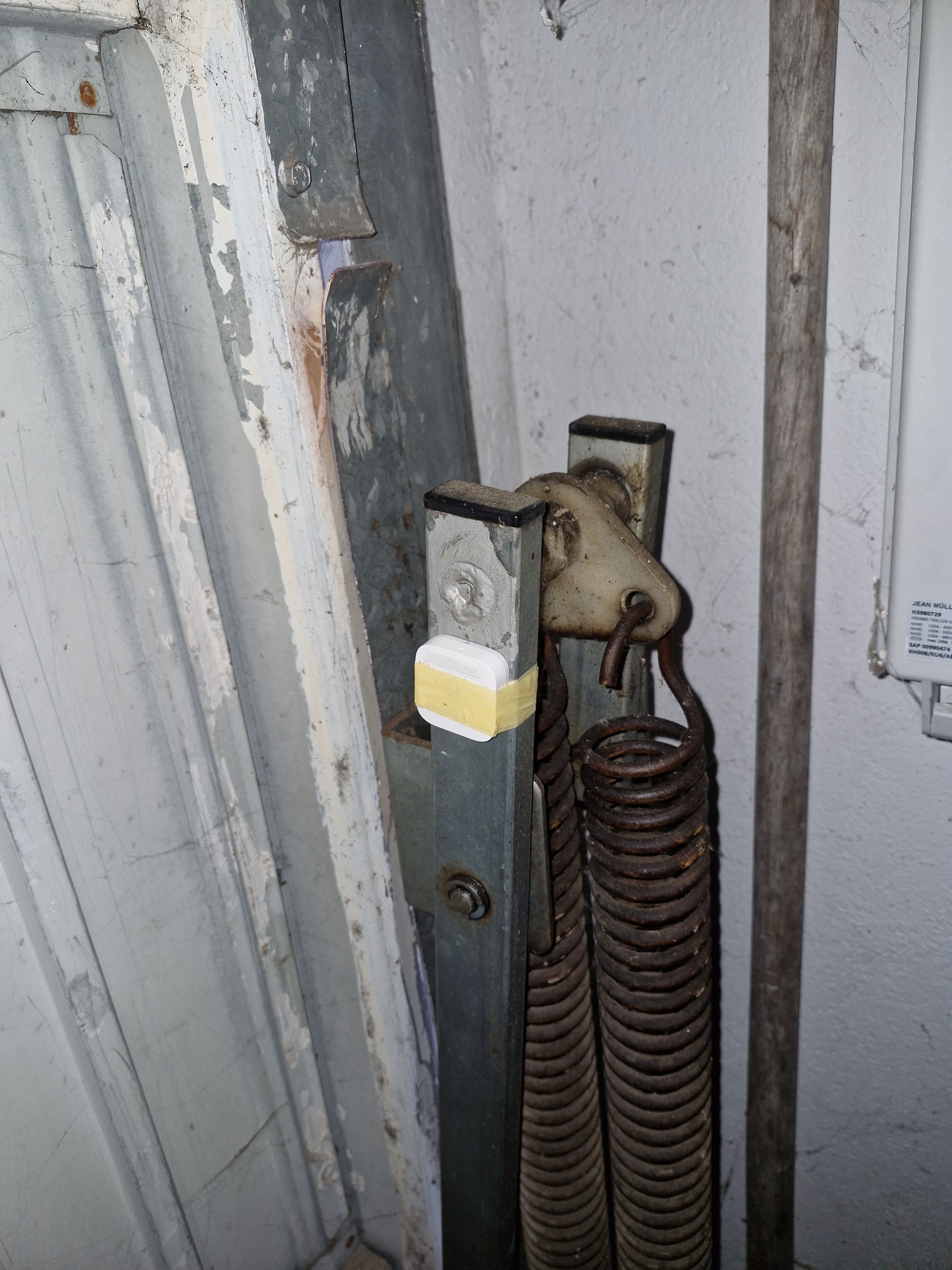

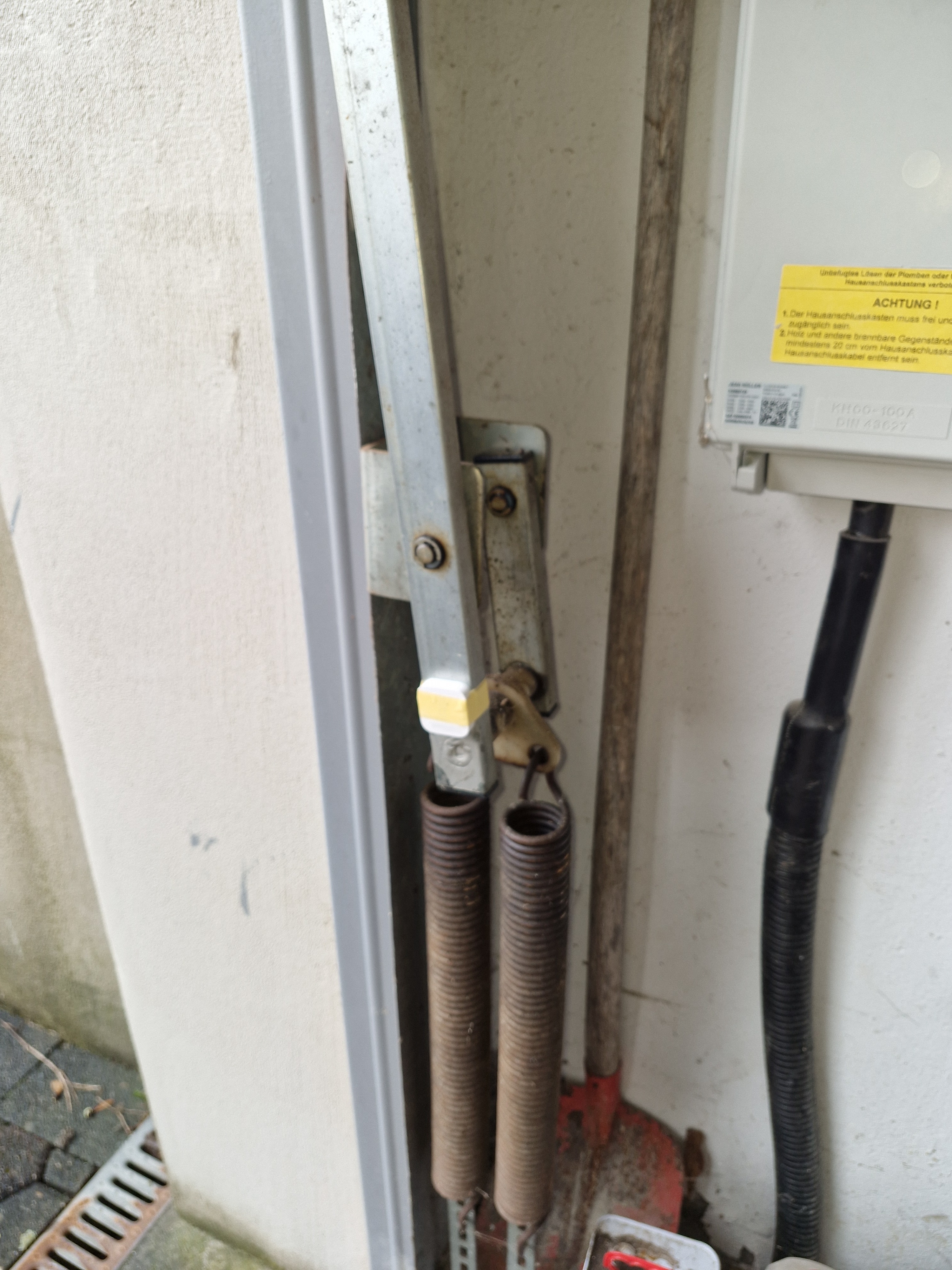

Mein dunkelgraues Garagentor ist auf der Südseite des Hauses und wird im Sommer manchmal richtig heiß. :sun_with_face: Dort möchte ich den Sensor nicht direkt auf dem Stahlblech anbringen.
Da er aber so klein ist, kann ich ihn am Hebelgestänge des Tores befestigen und diese Bewegung auswerten.
. . . . . . . . . . . . . . ZU . . . . . . . . . . . . . . . . . . . . . . . . . . . .AUF . . . . . . . . . . . . . . .
Bei dieser, zunächst provisorischen Montag, ergeben sich folgende Werte für die Y-Achse
  • AUF: - 80°
  • ZU : + 77°
  • Dieser Hub von 157° ist für meine Zwecke mehr als ausreichend.
