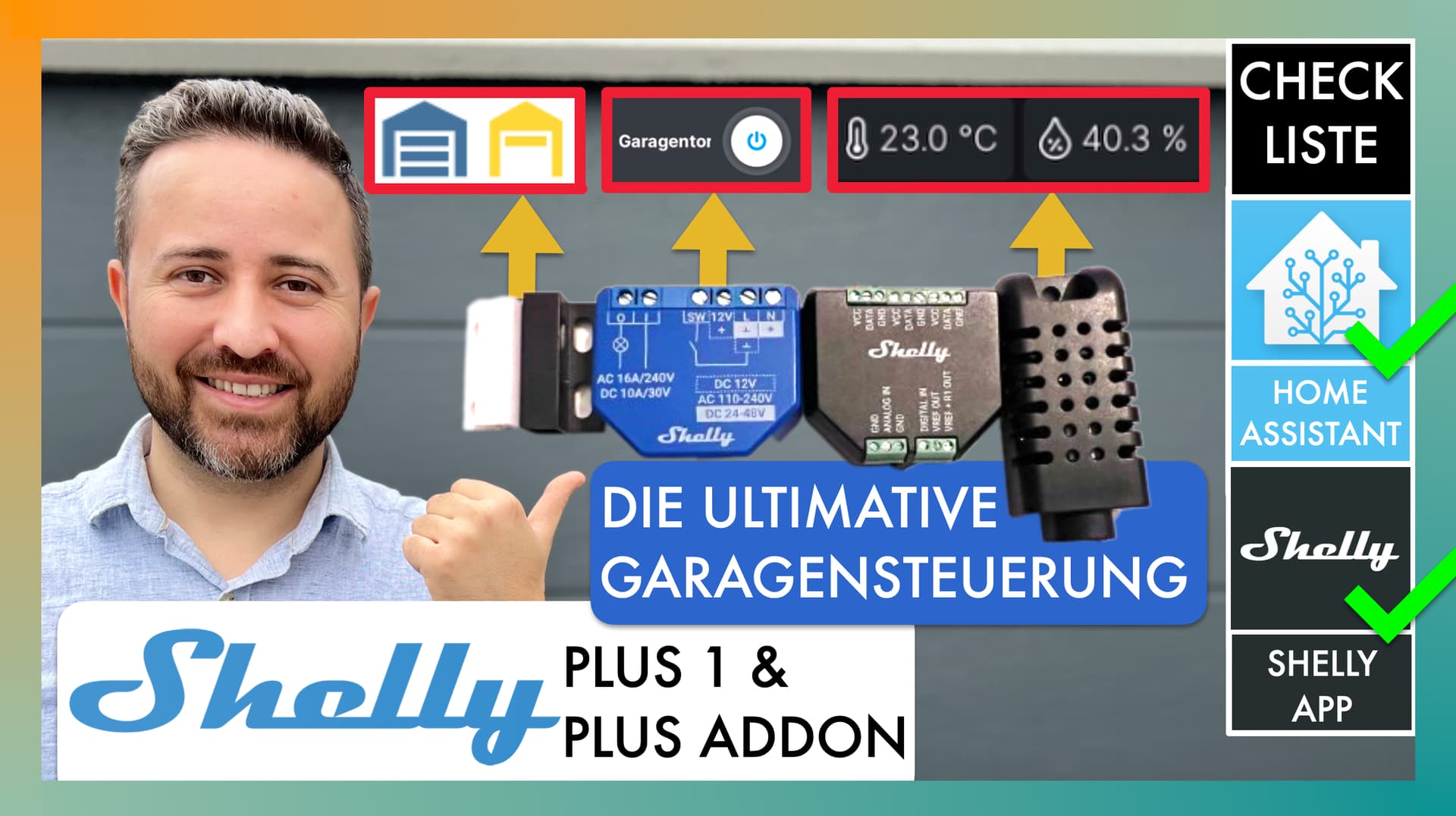

Garagentorsteuerung mit Shelly Plus 1: Smarte Automatisierung leicht gemacht ✨
Deine Garage smarter zu machen, klingt kompliziert? Mit dem Shelly Plus 1 und dem passenden Add-on kannst du dein Garagentor nicht nur öffnen und schließen, sondern auch den Status überwachen, Temperaturen auslesen und clevere Automatisierungen erstellen. Lass uns Schritt für Schritt durchgehen, wie du dein Projekt umsetzt – und das Beste: Es ist einfacher, als du denkst! :light_bulb:
Integration in die Shelly-App :mobile_phone:
  1. Öffne die Shelly App und füge das Shelly Plus 1 hinzu.
  2. Aktiviere die Impulssteuerung:
  • Gehe zu den Einstellungen, wähle „Zeitschaltuhr“ und setze ein Häkchen bei „Automatisch ausschalten“ nach 1 Sekunde.
  • Dadurch sendet das Shelly Plus 1 nur einen kurzen Impuls – perfekt für Garagentore.
  1. Füge die Zusatzsensoren hinzu:
  • Temperatur- und Feuchtigkeitssensor aktivieren
  • Magnetkontakt konfigurieren, um den Torstatus anzuzeigen („Offen“ oder „Geschlossen“).
Automatisierung in Home Assistant :house:
Wenn du Home Assistant nutzt, kannst du die Möglichkeiten des Shelly Plus 1 noch erweitern:
  • Garagentor-Status überwachen: Erstelle ein Dashboard mit Echtzeit-Status des Tors.
  • Automatisierungen: Lass das Tor automatisch schließen, wenn es abends noch offen ist, oder benachrichtige dich bei Regen und offenem Tor.
  • Bluetooth-Repeater: Nutze das Shelly Plus 1 als Reichweitenverstärker für Bluetooth-Geräte.
Coole Use Cases: Was du damit machen kannst :robot:
  1. Automatische Schließung: Erstelle eine Regel, die das Tor um 22 Uhr schließt, falls es offen ist. Perfekt für vergessliche Momente! :ten_o_clock:
  2. Wetterüberwachung: Erhalte eine Warnung, wenn es zu kalt oder zu feucht wird – ideal, um deine gelagerten Sachen zu schützen. :cloud_with_rain:
  3. Einfahrtsautomatisierung: Öffne das Tor automatisch, wenn du dich mit deinem Auto näherst. :automobile:
Fazit: Smarte Garage leicht gemacht
Der Shelly Plus 1 in Kombination mit dem Add-on macht deine Garage nicht nur smarter, sondern auch sicherer und komfortabler. Von der einfachen Steuerung bis hin zur kompletten Automatisierung bietet er alles, was du für ein modernes Zuhause brauchst. :flexed_biceps:
Neugierig? Im Video zeige ich dir jeden Schritt der Installation und wie du dein Garagentor in Home Assistant integrierst. Schau rein und lass dich inspirieren! :movie_camera::sparkles:
Was denkst du? Hast du dein Garagentor schon smart gemacht oder planst du es? Teile deine Erfahrungen in den Kommentaren und lass uns diskutieren! :door::light_bulb:
Hier der Link zum Video: https://youtu.be/mnGMI2zdNGo
