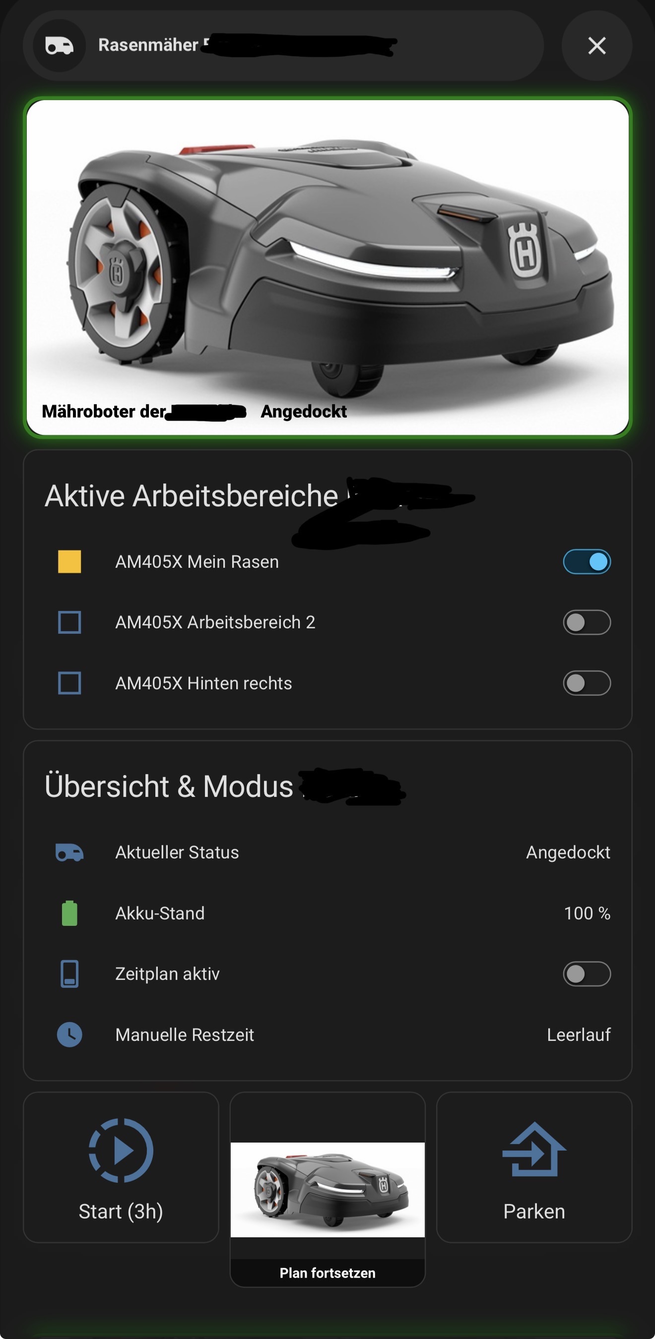

Hallo @Paiper ,
ich habe auch einen Sileno City im Einsatz und steuere ihn über Home Assistant. Hier ein paar Tipps:
Integration: Ich empfehle dir die ha-gardena-smart-system Integration von kayloehmann. Die ältere hass-gardena-smart-system wird seit Monaten nicht mehr gepflegt und die Version 2.0 ist im Beta-Stadium hängen geblieben. kayloehmanns Integration nutzt standardmäßige HA Service Calls und wird aktiv weiterentwickelt. Lässt sich über HACS installieren.
Dashboard Card: Für die Steuerung und Visualisierung habe ich eine eigene Lovelace Card gebaut: Gardena Smart System Card. Die erkennt automatisch alle Gardena-Geräte (Mäher, Bewässerung, Steckdose) und bietet direkte Steuerung — Start, Pause, Parken, Dauer-Auswahl usw. Ebenfalls über HACS installierbar.
Zeitpläne: Es gibt zwei Wege:
  1. Gardena-Zeitpläne anzeigen: Mit der optionalen Gardena Smart Schedule Integration werden die in der Gardena App hinterlegten Zeitpläne direkt in der Card angezeigt, sind von dort (derzeit) aber nicht steuerbar.
  2. HA-Automationen: Alternativ kannst du Zeitpläne komplett lokal in Home Assistant als Automationen anlegen — z.B. mit Bedingungen wie Bodenfeuchtigkeit. Beispiele dafür findest du in der Schedule-Dokumentation.
Zu deinem Problem, dass die Steuerung nicht funktioniert: Welche Integration nutzt du genau? Und hast du im Husqvarna Developer Portal die richtige API-Applikation angelegt (Authentication API + Smart System API)?

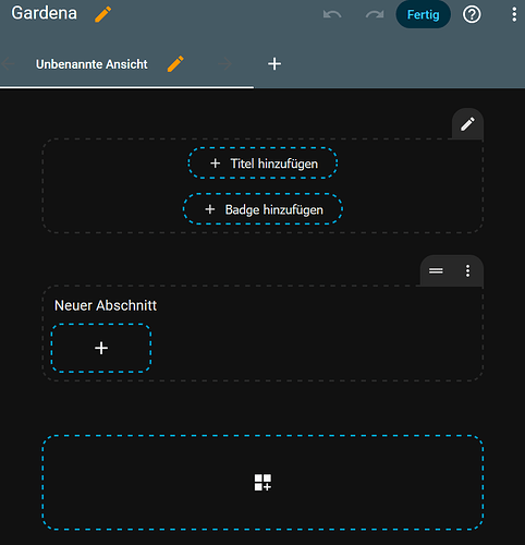

Ich habe eine ganz banale Frage.
Ich habe die Integration (ha-gardena-smart-system) und das Dashboard (gardena-smart-system-card) jeweils aus dem HACS installiert. Alle Geräte sind auch verfügbar.
Aber, wo finde ich das Dashboard bzw. wie aktiviere ich dieses?
Sorry für die Anfängerfrage.
Hi und erstmal herzlich willkommen in der Community. Wenn du das Gerät (Robi) in HA eingerichtet hast und dann über HACS die gardena-smart-system-card installierst, kannst du im Anschluss auf ein beliebiges (custom) Dashboard gehen und dort über Card hinzufügen, die installierte gardena card einfügen und konfigurieren. Du müsstest also die Card in dein Dashboard einfügen, es wird dafür nicht extra ein neues angelegt.
Danke für das Willkommen.

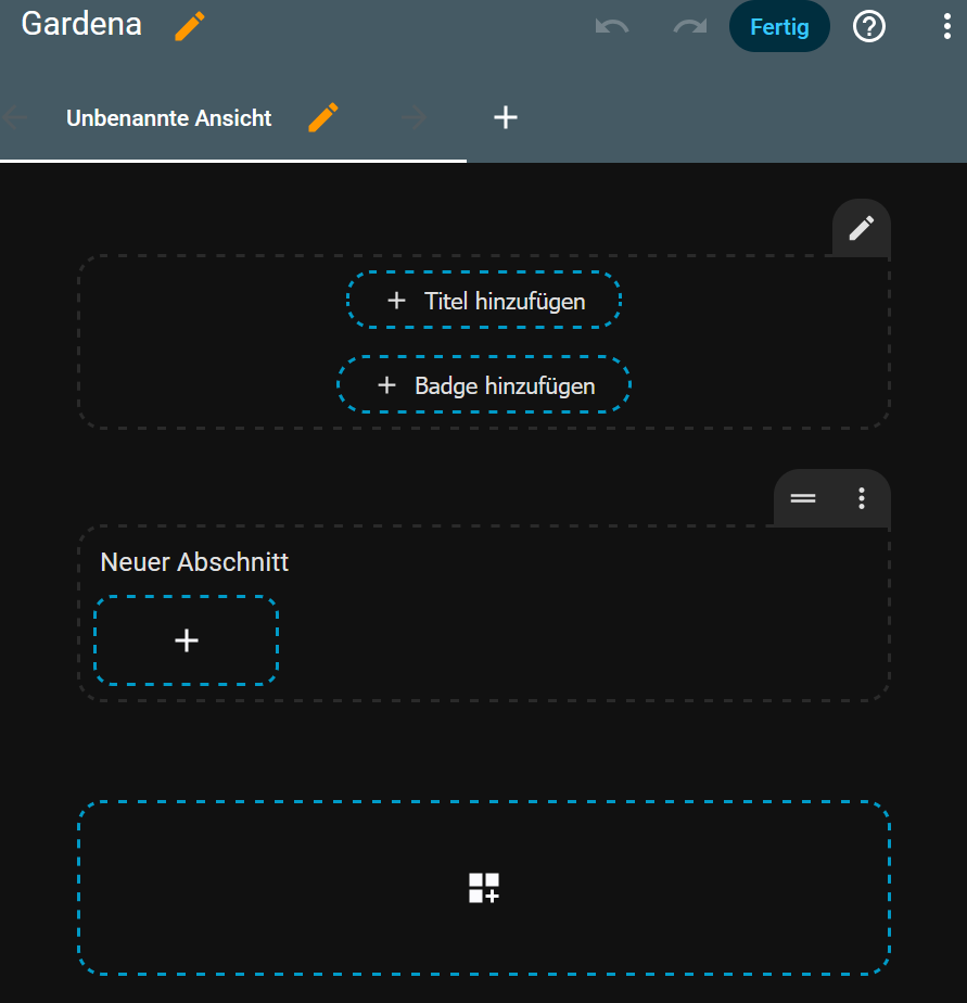

Ich habe ein leeres Dashboard über die Einstellungen angelegt.
Wenn ich dieses öffne, finde ich leider keine Option um Cards hinzuzufügen. :slightly_frowning_face:
Oben rechts habe ich die Optionen “+”, Lupe/Durchsuchen, Assist und Dashboard bearbeiten.
Auch wenn ich das Dashboard zum Bearbeiten öffne, sehe ich keine Möglichkeit, die gardena card einzufügen.

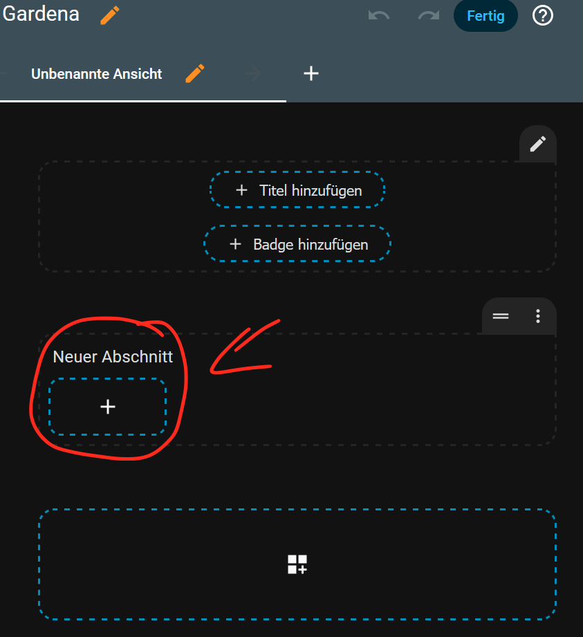

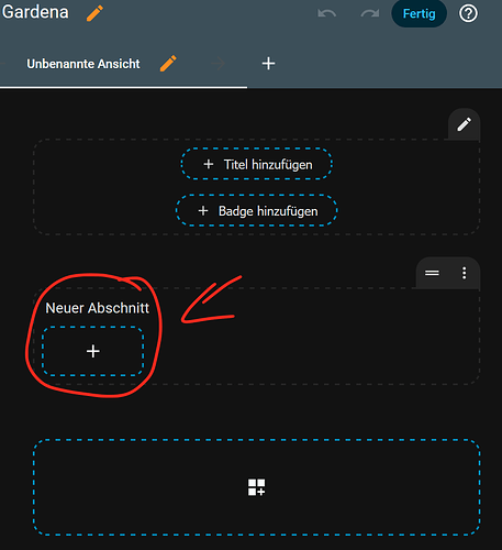

So könnte ein fertiges Dashboard aussehen.
Du musst dann einfach auf das „+“ Zeichen klicken, dann öffnet sich das Menü mit der Card-Auswahl. :slight_smile:

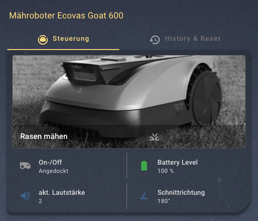

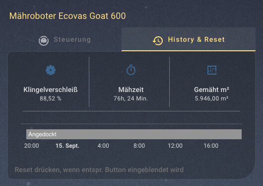

Bei mir sieht das so aus:
Hier der Code dazu, falls er weiterhilft. Entitäten musst du natürlich mit deinen ersetzen. @tinob poste mal bitte auch deinen Code, dann hat er zwei Beispiele. :slight_smile:

Danke @jayjojayson
Das war die Lösung um die Karte einzufügen.
Jetzt habe ich das Dashbord mit der Übersicht. Ich habe erstmal keine Änderungen am Code vorgenommen.
