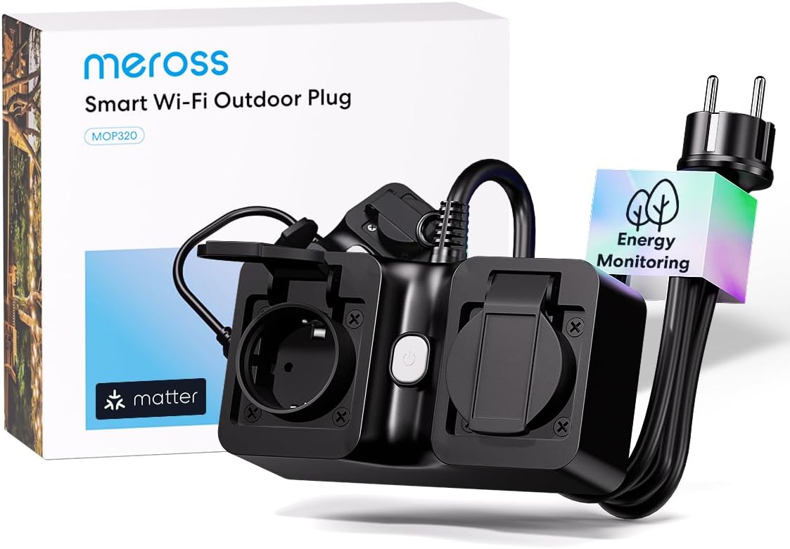

welche smarte Steckdose kann man für draußen nehmen, wenn es nur überdacht ist aber nicht komplett geschlossen wie im Gewächshaus?
Diese z.B. Meross Matter WLAN Steckdose Outdoor mit Strommessung

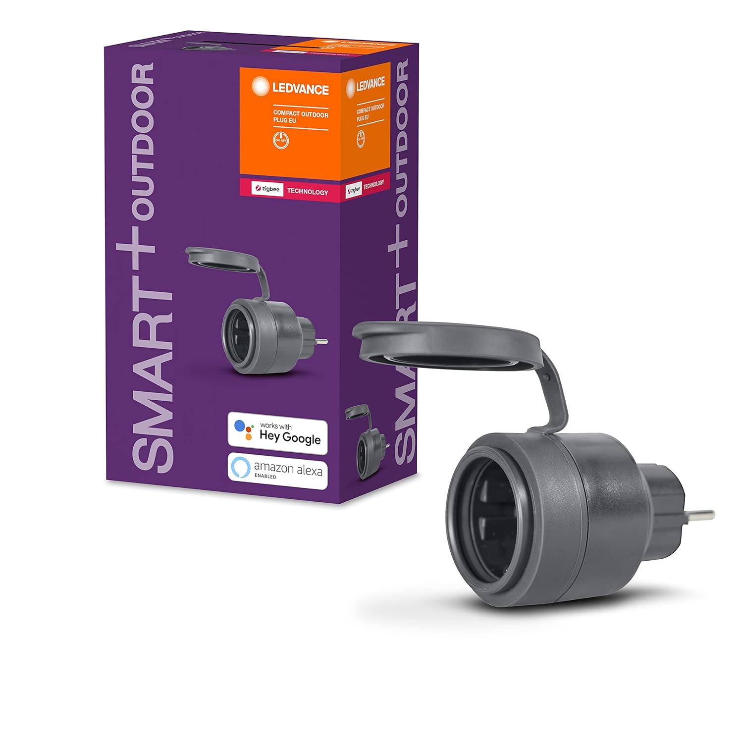

Sorry, hätte ich dazu schreiben sollen..eher Zigbee. Gibt’s da auch was?
Die hier müsste für dich gut passen :slight_smile:
Zigbee Outdoor Plug von ledvance:
https://www.amazon.de/LEDVANCE-Außensteckdose-Energieverbrauchskontrolle-konventionelle-steuerbar/dp/B0D9M8X36T/ref=asc_df_B0D9M8X36T
Du meinst diese ?
Die ist sehr robust und hochwertig !
