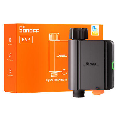

Gibt auch ein Sonoff Bewässerung automation mit Zigbee. Den habe ich im Einsatz seit ein paar Woche…Soweit ganz gut kann mich nicht beklagen

Haue ihn damals aber neu Amazon bestellt. Ali ist noch etwas günstiger
Den hab ich auch und bin sehr zufrieden damit.

ein kurzes update, habe mir jetzt den empfohlenen Bewässerungsautomat von Sonoff, 3 Bodensensoren von Tuya und den SLZB-06 als ZigBee coordinator bestellt.
Ich denke mal, da habe ich nichts falsch gemacht?!

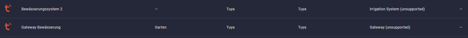

Ich schließe mich mal mit an. Aktuell würde ich mir die Sonoff Zigbee Teile kaufen wollen, denke aber das ich mit zigbee im garten Probleme haben werde und hätte daher lieber eine reine wlan Lösung. Im Einsatz habe ich zur Zeit eine Einheit von Tuya, die läuft auch wunderbar, aber mit extra Funkdongle und ich kann es nicht über HA steuern. Das nervt und geht nur mit der smartlife app.

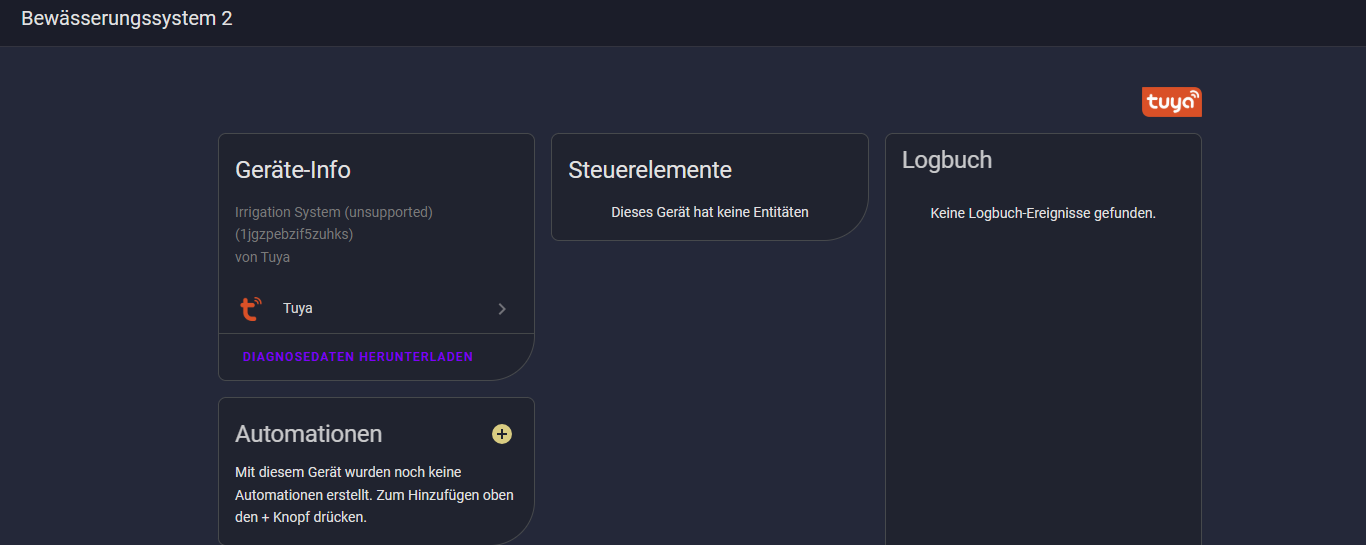

Was für Typ von Tuya Sensoren sind es denn, die du im Einsatz hast, dass sie sich nicht in HA integrieren lassen?

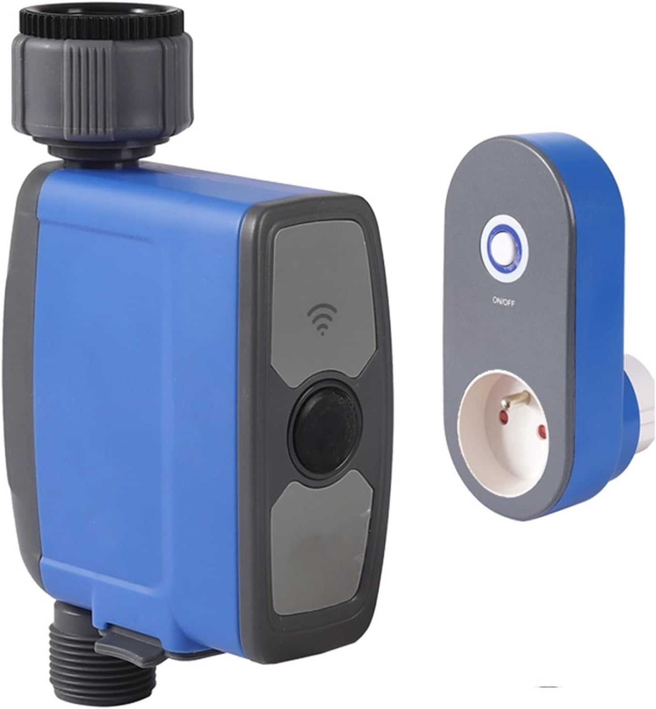

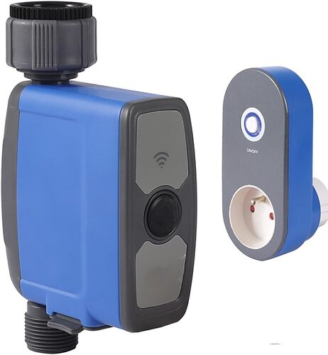

Den hier (meiner ist grün, aber sieht genauso aus) und da ist eine Steckdose als Router dabei, die per Funk die Verbindung zum Bewässerungsventil aufnimmt. Wird aber leider nicht mit der tuya Integration von HA erkannt. In der smartlife-app geht das wunderbar.
