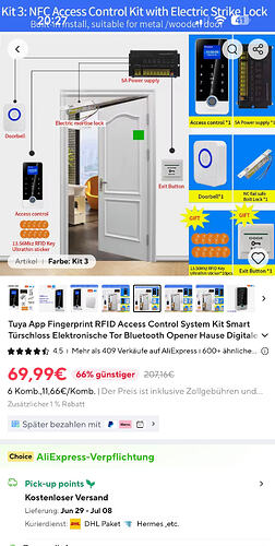

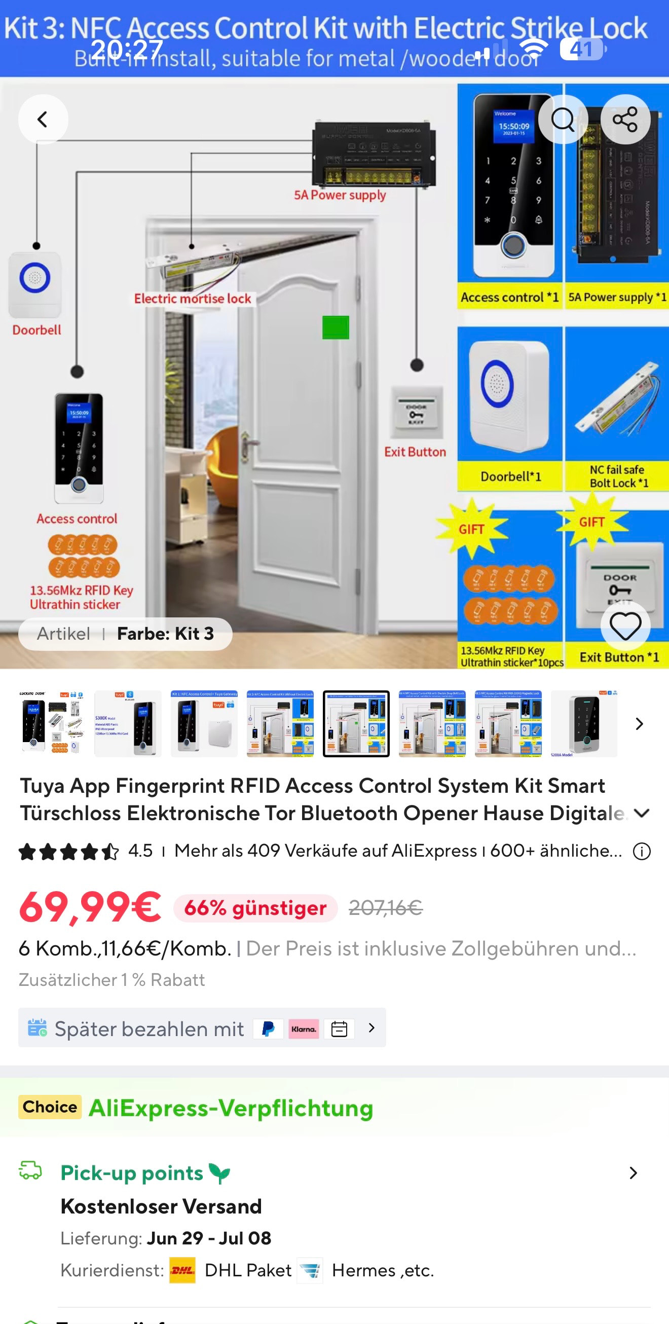

Das wäre auch was:
Zutrittskontrolle Set
