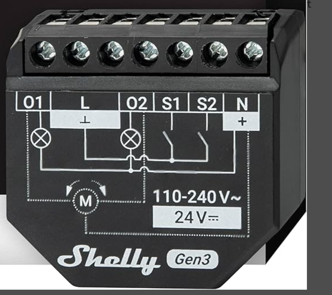

Könnte das nicht der Shelly 2PM plus?
Edit:
Habe ich das evtl falsch verstanden? Dir geht es vielmehr um die Größe?
Die Shell 2PM ist leider nicht potentialfrei.
Ah ja stimmt, ich hatte den mit Shelly Plus 1 verwechselt. Den ich für mein Garagentor-Antrieb nehmen müssen aus genau diesem Grund.
Mit wieviel Volt Arbeitet denn dein Taster, der Shelly 2 kann auch 24 Volt.
die Relais sind aber im Switch Modus nicht gegenseitig verriegelt (im Cover Mode ja, geht aber in diesem Fall nicht)
ist aber nur zur Info

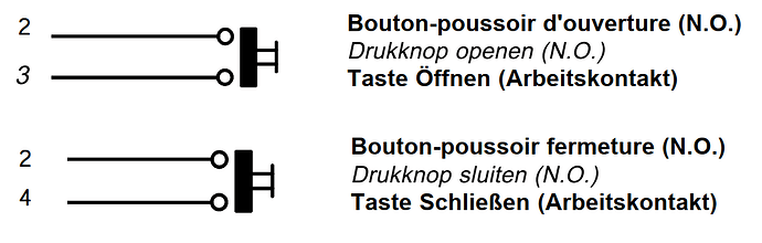

Hallo, es geht hier nicht um die Versorgung des Shellys selber. Das kann ich wahlweise mit 24V= oder 220V machen. Der Schaltkontakt der Torsteuerung ist potenzialfrei. So wie es aussieht, werde ich wohl zwei Shelly 1 Mini nehmen müssen da ich keine potenzialfreien 2-Fach Taster finde.
1x Taster Tor auf
1x Taster Tor zu

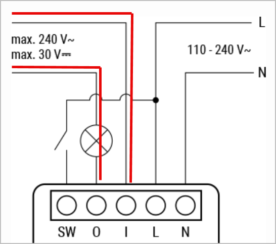

Shelly 1 mini stellt einen Potenzialfreien Kontakt bereit.
Shelly Mini Schaltbild:

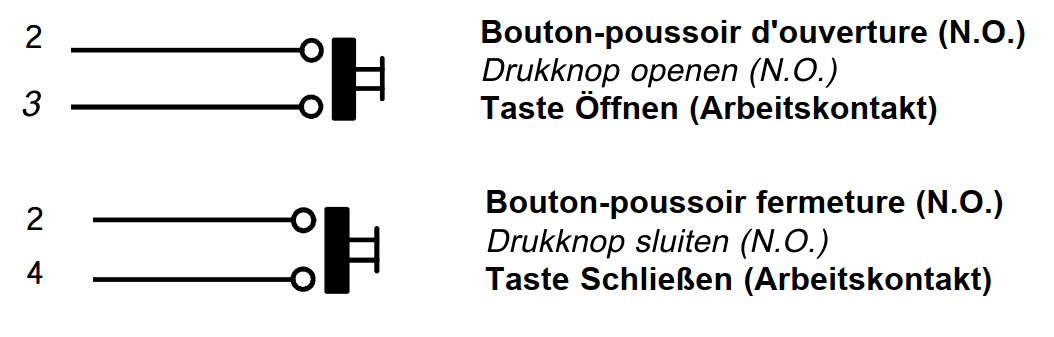

Ich nehme dein Hinweis gerne auf. Hier ein Anschlussschema.
Super, also einfach nur ein Schließer Relais, der Optokoppler ist natürlich dann nicht nötig.
Das ist dann auch ok
