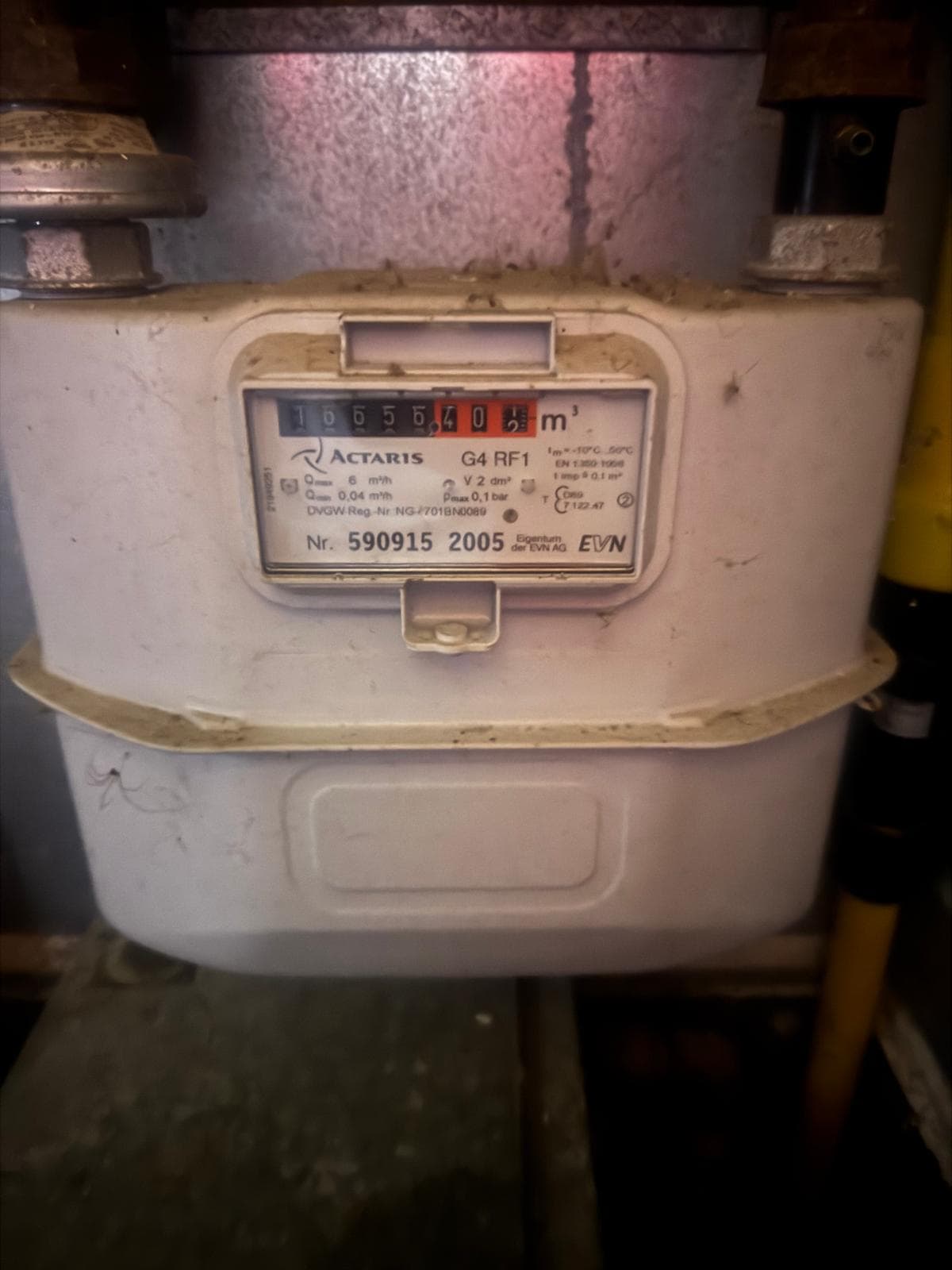

Kommt auf den Zähler an. Wenn er nen Magnetzähler hat, reicht nen Aqara Türsensor.
nutze aber nur Wlan Geräte , keine Zigbee etc
edit : sagt ja gleich das meinen dreckigen Zähler sehen wollt :joy:

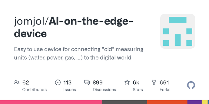

Du könntest dir mal AI on the Edge angucken.
Wenn du das gut konfigurierst funktioniert es eigentlich recht zuverlässig.
Benutze ich hier für Gas und Wasser.

Ich benutze auch ai on the edge, nach etwas Gebastel funktioniert es sehr zuverlässig
@KingJosef du hast die volle Bandbreite der Möglichkeiten hier :smiley:
Wenn man AI on the Edge gut kalibriert ist, ist das am einfachsten.

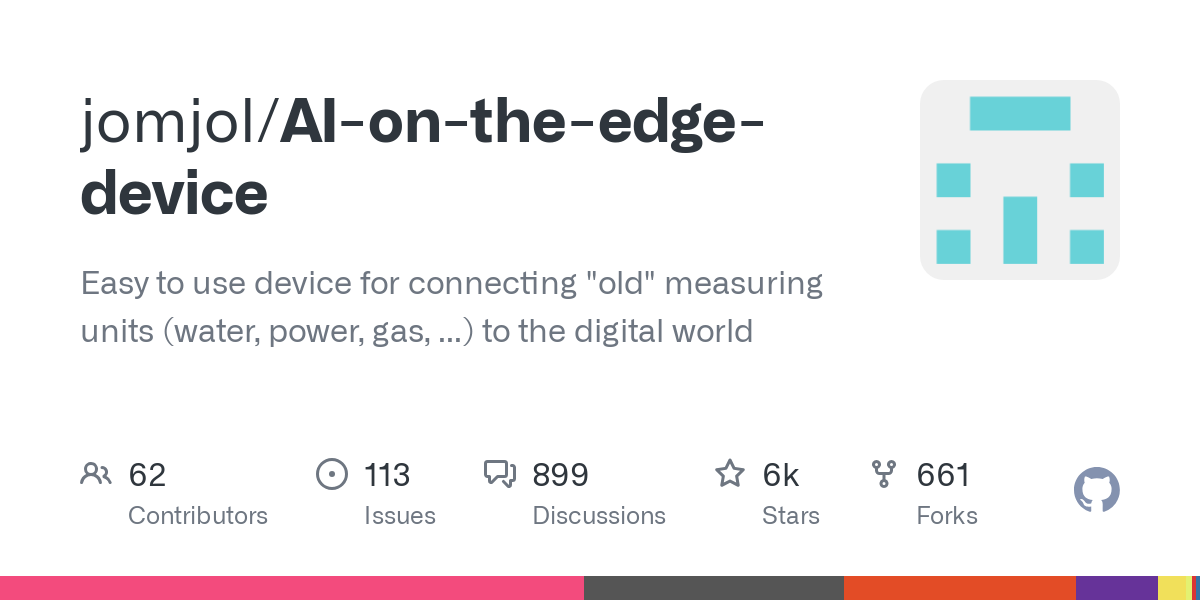

  • AI-on the edge: Das ist eine individuelle Firmware, auch einfach zu flashen und die kann die Werte via MQTT an Home Assistant funken. WLAN vom ESP32 Kameramodul.

Um meinen Gaszählerstand in Home Assistant verfügbar zu machen, habe ich zunächst einen Tür/Fensterkontakt von Aqara verwendet, um die Magnetimpulse zu zählen. Hat soweit ganz gut funktioniert. Allerdings habe ich festgestellt, dass es über längere Zeit Abweichungen gab. Ob der Sensor Impulse übersehen hat, kann ich nicht eindeutig behaupten. Was auf jeden Fall zu Abweichungen führt, ist die Tatsache, dass bei Updates und folgenden Neustarts von Homeassistant oder bei „Wartungsarbeiten“ am Server, in der Zeit keine Impulse gezählt werden.
Die Abweichungen waren nicht gross, aber vorhanden. Habe dann umgestellt auf eine Kamera. ESP32-CAM & AI ON THE EDGE. Etwaige Ausfälle werden bei der nächsten gültigen Messung automatisch aufgeholt.
Diese Lösung gefällt mir bis heute sehr gut und die Kosten waren nicht zu hoch. Die gleiche Lösung habe ich am Wasserzähler eingesetzt. Am Stromzähler bin ich damit nicht glücklich geworden. Habe dann, nachdem ich einen digitalen Zähler bekommen habe, auf einen IR-Lesekopf mit Tasmota umgestellt. Funktioniert perfekt.
