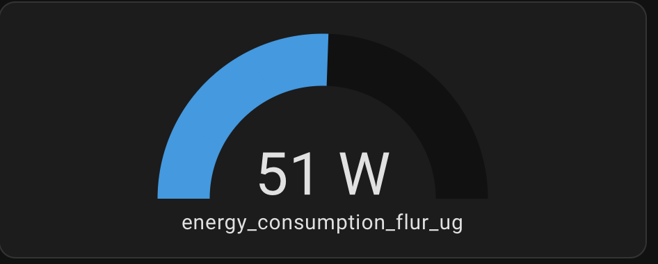

ich versuche über Cardmod den schwarzen Balken in grau umzufärben.
Gelingt mir aber nicht. ![]()
Kann mir vllt. jemand von euch helfen?
Gruß Frank

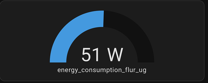

Gruß Frank

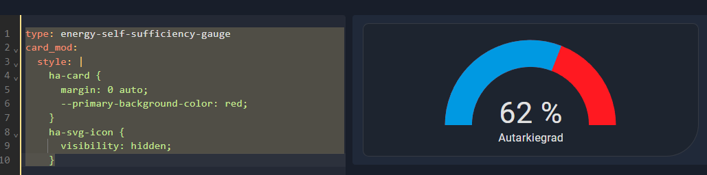

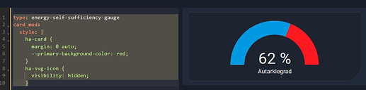

Hi Frank, na klar hier hast du die Lösung. ![]()
Ich habe auch das icon entfernt, mit visibility: hidden und alles mittig gesetzt mit margin: 0 auto. Falls das nicht gewünscht ist, einfach löschen.
type: energy-self-sufficiency-gauge
card_mod:
style: |
ha-card {
margin: 0 auto;
--primary-background-color: red;
ha-svg-icon {
visibility: hidden;
Du bist ein Künstler ![]()
Ich war mal wieder im Shadow-Root unterwegs.
Den Path habe ich gar nicht gefunden.
Im „path.dial“ konnte ich den stroke zwar ändern, hab das aber nicht in den Code-Editor übertragen bekommen.
Vielen Dank!
