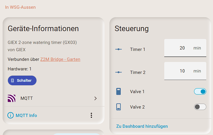

Ich habe mir den GIEX ZIGBEE gekauft
Der läuft zuverlässig per Z2M
Ich habe da aber mal eine Frage
Ist es normal das er nur 5 Minuten läuft und dann allein abschaltet?
Wenn ja gibt es eine Möglichkeit das ganze zu ändern?
Danke im Voraus
Marcel
Guten Morgen,
Was schaltet sich ab, das Ventil oder das Gerät bzw die Zigbee Verbindung?
Grüße
Manchmal sieht man den Wald vor lauter Bäumen nicht
In den Settings gibt es die Counterdown-Funktion
Diese sind im Standard auf 5min gestellt
