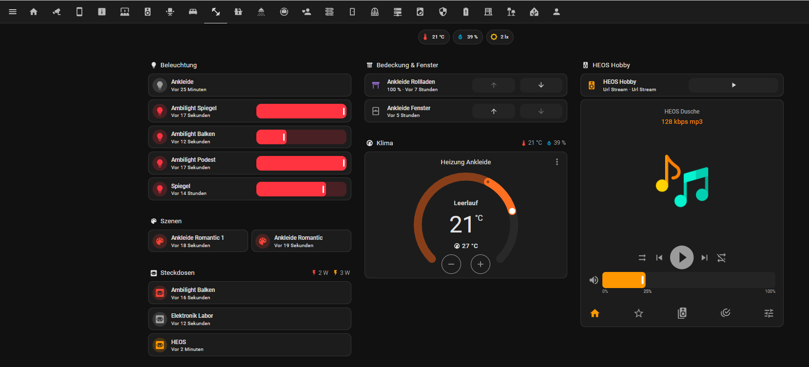

Hallo Zusammen ich suche noch eine Lösung die die Gesamtleistung eines Raumes oben im Dashboard neben der Temparatur, Feuchtigkeit und Helligkeit anzeigt.
Gerne würde ich pro Raum (Zone, Stockwerk, etc. ) neben anderen Werten wie Temparatur, Luftfeuchtigkeit etc. auch noch die aktuelle Leistung dh. die Summe aller Leistungsmeter von einem Raum (Zone, Stockwerk) anzeigen:

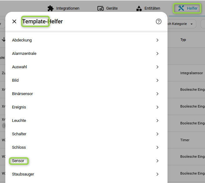

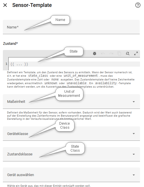

um einfachsten über GUI.
Erstell einen Helfer vom Typ Template - Sensor.
Dort kannst du dann die einzelnen Angaben der KI hineinkopieren

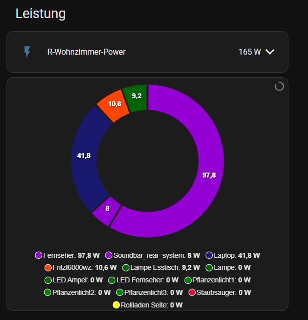

das würde in dein Layout passen
bei mir:
Oben aufklapbar mit allen Entitäten mit custom:fold-entity-row und diese „Gesamt“ als Template Sensor
unten eine custom:apexcharts-card
Wie lange geht das schon mit der circle-Chart bei der apex-chart-card? Kannte ich so noch nicht.
das habe ich bestimmt schon 1 1/2 Jahre
jetzt sehe ich in deinem Screenshot die kleinen Badges für Temp, Hum und Lux
der Vorschlag von @LvS21 passt gut dazu.
so könnte es aussehen:

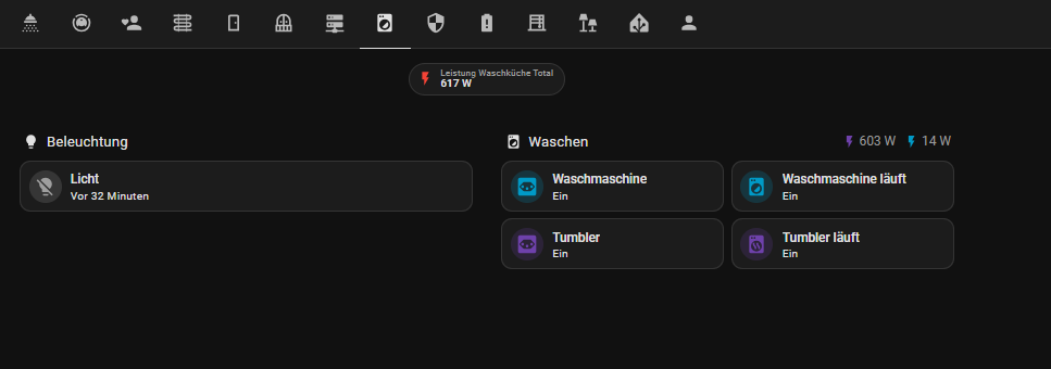

Habe meinen generischen Raum-Header um die Leistungsaufnahme ergänzt:
Besten Dank

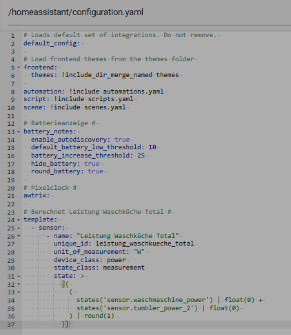

Ich habe rausgefunden, dass ich gar kei template extra anlegen muss, siehe hier, denn ChatGPT hat im Programm sogar das Template angelegt, wie geil :slight_smile:! Wenn ich es so mache wie du sagst, habe ich zwei Templates, eines von config.yaml und das Zweite, dass ich gemäss deiner Anleitung anlegen müsste….
gerne geschehen :slight_smile:
werde ich noch probieren
Nein, nein.
Entweder übers GUI, oder in der configuration.yaml :wink:
je nach Vorliebe.
Die meisten drängen in Richtung GUI, die HA-Entwickler drängen auch dorthin :wink:
Du hast die configuration.yaml gewählt. und es läuft. :smiley:

Der Weg über yaml finde ich einfacher, copie past…
