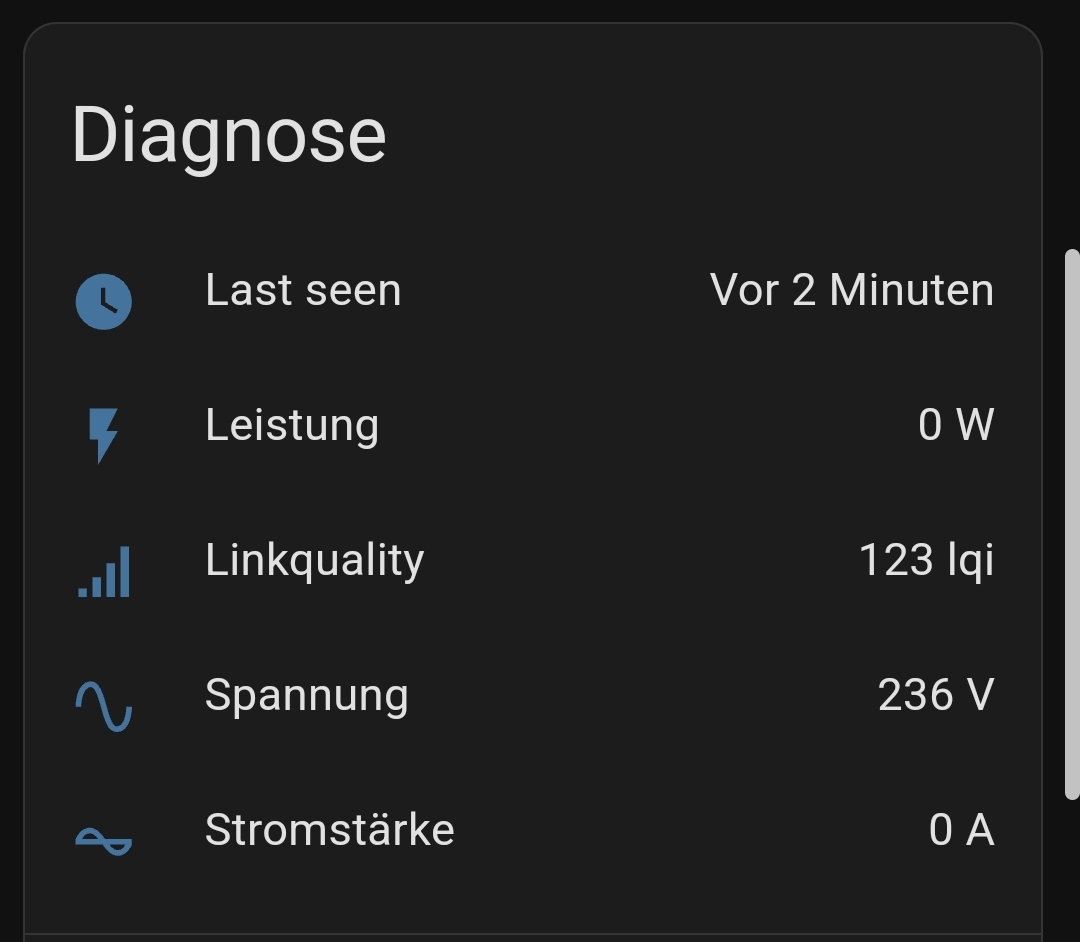

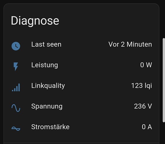

Merkwürdig da ich ja auch Neo Plugs habe. Bei meiner Diagnose sieht es aber nur so aus.

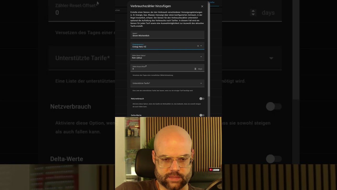

Hier eine kurze Erklärung wie diese angelegt werden.
hier erklärt er es nochmal ausführlicher:
https://www.youtube.com/watch?v=0M4Yn5UP-yY

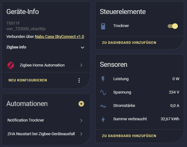

Die hängen auch am Trockner und der Waschmaschine und laufen bisher gut. Die liefern die Gesamtleistung in kWh. Den Tagesverbrauch müsste man dann noch mit einem Verbrauchshelfer abgrenzen. Ich habe aber einfach den Zähler Gesamtleistung kWh im Energiedashboard unter Einzelgeräte eingefügt, so sehe ich auch den Verbrauch der Tage, reicht mir so aus.
