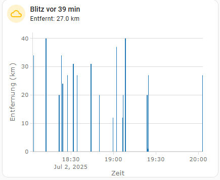

Aktuell blitzt und donnert es hier in unserem Teil der Republik. Endlich eine Gelegenheit, eine Conditional Blitz-Karte zu bauen und auch anzuzeigen:
type: conditional
conditions:
  - condition: state
    entity: binary_sensor.blitzwarnung_aktiv
    state: "on"
card:
  type: custom:vertical-stack-in-card
  cards:
    - type: custom:mushroom-template-card
      entity: sensor.5e_lightning_strike_distance
      icon: >
        {% set d = states('sensor.5e_lightning_strike_distance') | float(999) %}
        {% if d < 5 %}
          mdi:lightning
        {% elif d < 15 %}
          mdi:weather-lightning
        {% elif d < 30 %}
          mdi:weather-cloudy
        {% else %}
          mdi:check-circle-outline
        {% endif %}
      icon_color: >
        {% if d < 5 %}
          purple
        {% elif d < 15 %}
          red
        {% elif d < 30 %}
          amber
        {% else %}
          green
        {% endif %}
      fill_container: true
      tap_action:
        action: more-info
      primary: >
        {% set t = states('sensor.5e_lightning_last_strike') %} {% set age =
        now().timestamp() - as_timestamp(t) %} Blitz vor {{ (age | float(0) / 60
        )| round(0) }} min
      secondary: >
        {% set unit =  state_attr('sensor.5e_lightning_strike_distance',
        'unit_of_measurement') %}
        {% if d < 5 %}
          Sehr nah: {{ d | round(1) }} {{unit}}
        {% elif d < 15 %}
          In der Nähe: {{ d | round(1) }} {{unit}}
        {% elif d < 30 %}
          Entfernt: {{ d | round(1) }} {{unit}}
        {% else %}
          Kein Einschlag registriert
        {% endif %}
    - type: custom:plotly-graph
      entities:
        - entity: sensor.5e_lightning_strike_distance
          type: bar
          transform: last
          line:
            color: |
                (v < 5)  ? 'red' :
                (v < 10) ? 'orange' :
                (v < 15) ? 'yellow' : 'gray'
            width: null
      hours_to_show: 2
      refresh_interval: 30
      layout:
        title: ""
        bargap: 0.3
        yaxis:
          title: Entfernung (km)
          rangemode: tozero
          showgrid: true
        xaxis:
          title: Zeit
          type: date
          showgrid: false
        showlegend: false

Mit der Grafik werde ich wohl noch ein wenig Zeit verbringen - Plotly ist noch nicht im Rückenmark :wink:

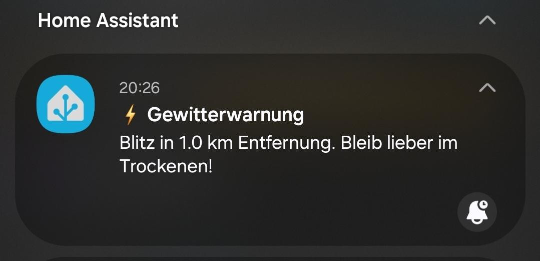

Jetzt denke ich an eine Automatisierung, die mir bei Blitzen in der Nähe eine Warnung auf Telefon, Fernseher, PC, … (Ist schon fast fertig :slight_smile: )
Coole Sache… Halte uns mal auf dem laufenden…
Danke
Die Automatisierung funktioniert erstmal:
Anonymisierte Automatisierung:
alias: Gewitterwarnung bei Blitznähe
description: >
  Benachrichtigt, wenn ein Blitz in den letzten Minuten näher als konfiguriert
  aufgetreten ist.
  - trigger: state
    entity_id:
      - binary_sensor.blitzwarnung_aktiv
    to: "on"
conditions: []
  - variables:
      strike_distance: "{{ states('sensor.5e_lightning_strike_distance') }}"
  - action: script.notification_nicknol
      title: ⚡ Gewitterwarnung
      message: >
        Blitz in {{ strike_distance | round(1) }} km Entfernung. Bleib lieber im
        Trockenen!
      info_url: /lovelace/wetter
mode: single
