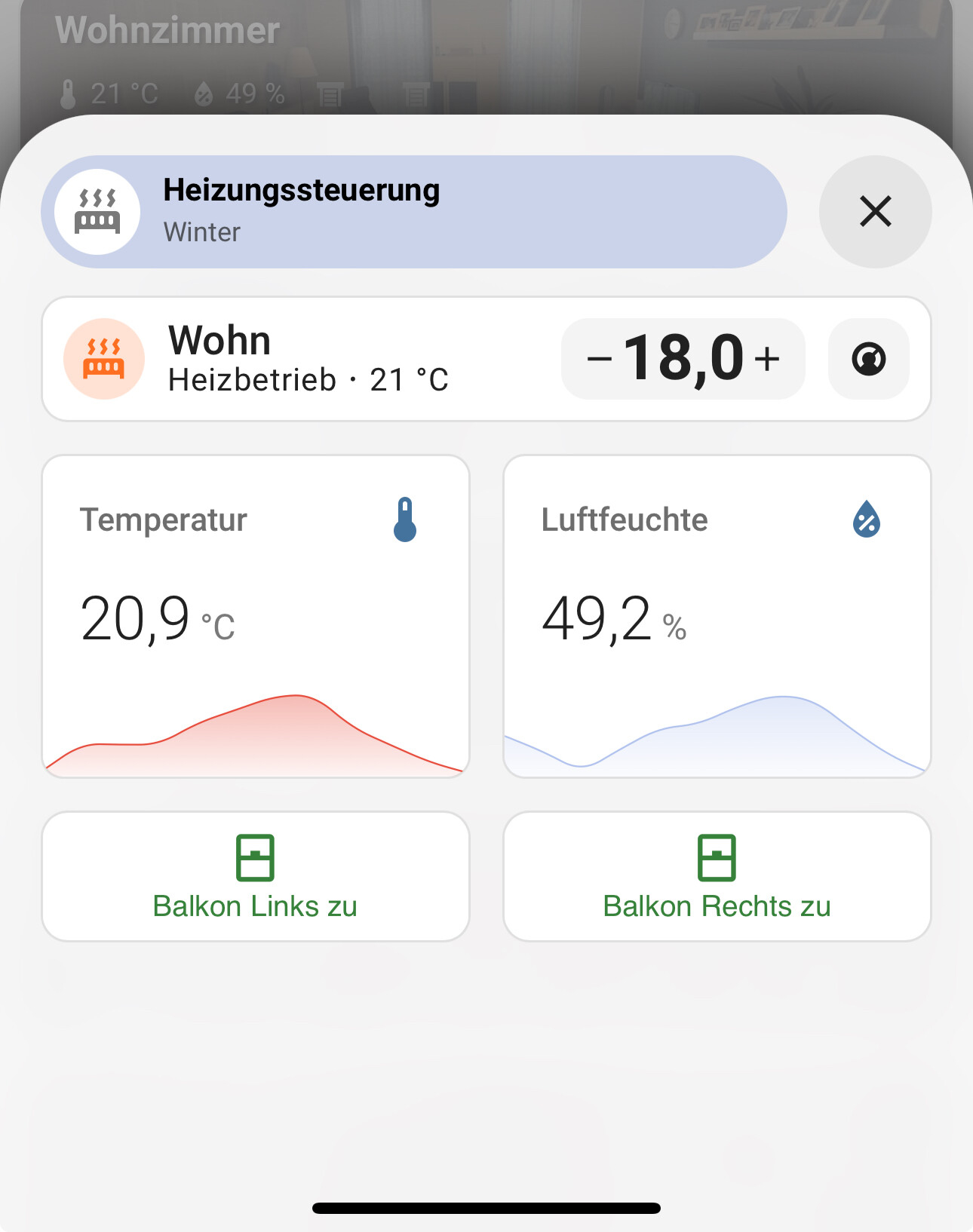

Aktuell sieht meine Bedienoberfläche übrigens so aus:
Das ganze als PopUp und ich kann durch die Räume ‚swipen‘:

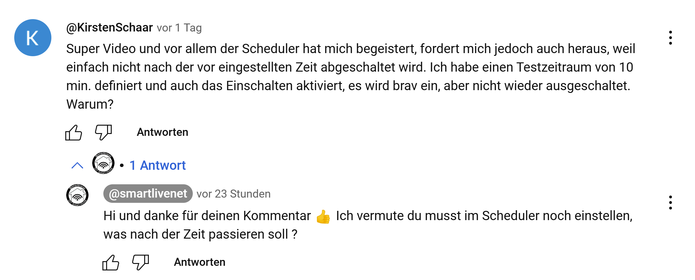

Hallo Udo, ich ziehe meinen Youtube-Kommentar mal hier her:
Da die Konversation einfacher ist.
Über einen Zeitplan habe ich meine Testlampe eingerichtet, wird auch im Dashboard exakt angezeigt:
Und das ist die zugehörige Einstellung:
Meine Lampe wird exakt um 20:00 Uhr eingeschaltet, aber um 22:30 Uhr nicht automatisch wieder ausgeschaltet. So würde ich den Scheduler aber verstehen. Funktioniert jedoch nur, wenn ich danach ein „Ausschalten“ hinzufüge.
Das wäre in meinen Augen aber doppelgemoppelt?
Hi @Kiki
Ich denke von der Logik orientiert sich der Scheduler am Automatisierungs Editor. Wenn du dort ein Aktion Licht einschalten hinzufügst geht dies auch nicht automatisch aus. Du müsstest also mit unterschiedlichen Auslösern zwei Aktionen steuern als Beispiel.
Am Ende muss man der Logik des Schedulers folgen.
