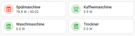

Ich habe es jetzt gerade mit der Spülmaschine ausprobiert, das hat tadellos geklappt. Werde den gleichen Blueprint dann auch für Waschmaschine und Trockner nutzen. Beim Trockner vielleicht sogar mit Power Off am Ende, denn das Ding hat die nervige Eigenschaft die ganze Nacht lang immerr wieder zu piepen wenn er fertig ist.
hab gerade die Spülmaschine angeworfen, so sieht’s im Dashboard aus:

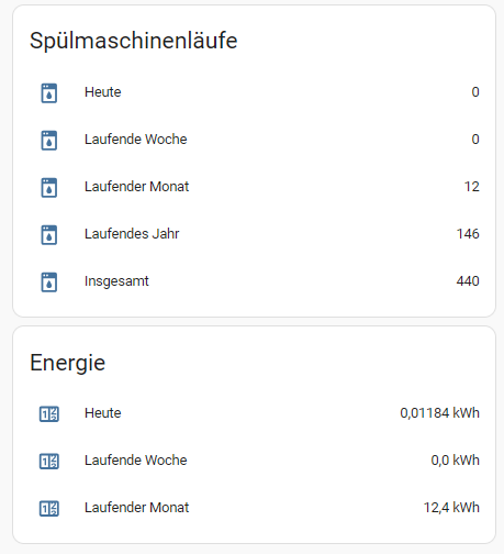

Die Historie sieht so aus:
Offenbar ist die Spülmaschine in dieser Woche noch nicht aktiv gelaufen.
@SteuerDeinLeben die Zähler sind von MeasureIT - wir hatten das mal in einem anderen Thread :wink:
Cool. Wie hast Du die Übersicht über die Historie implementiert?
Ich habe mit MeasureIt Zähler implementiert. Da muss man nur ein template angeben, sobald es auf on/true schaltet, wird der Zähler inkrementiert. Oder auch die Stopuhr gestartet.
{{ is_state('input_boolean.dishwasher_finished', 'off') }}
input_boolean.dishwasher_finished schalte ich in den pre/post actions der blueprints entsprechend um.
MeasureIt kennt mehrere Intervalle, nach denen es den Zähler/Stopuhr zurücksetzt:
bei noreset kann man selber per service aufruf zurücksetzen, was zum Beispiel beim Nachfüllen von Tabs sinnvoll sein kann.
