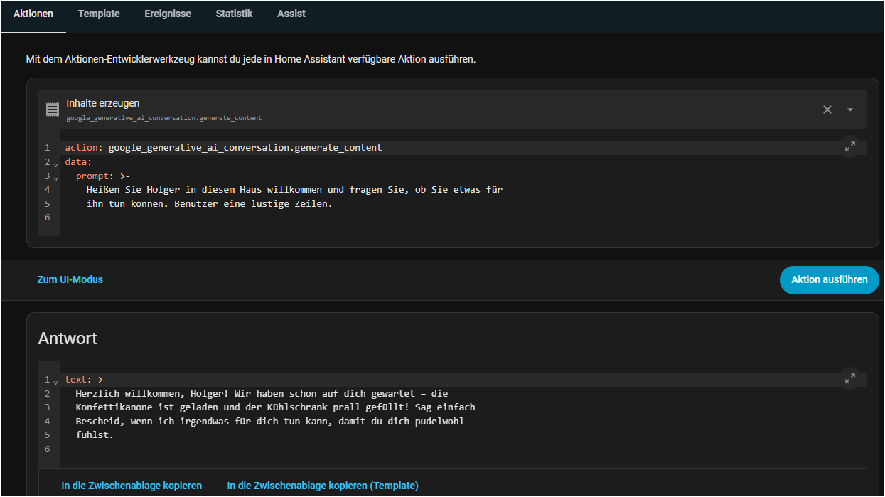

Google Generative AI und Google Translate text-to-speech ist vorhanden.
Habe bei Entwicklerwerkzeuge / Aktionen bereits eine Aktion, die funktioniert.
Soweit so gut. Nun soll es in eine Automation und über Alexa ausgegeben werden.

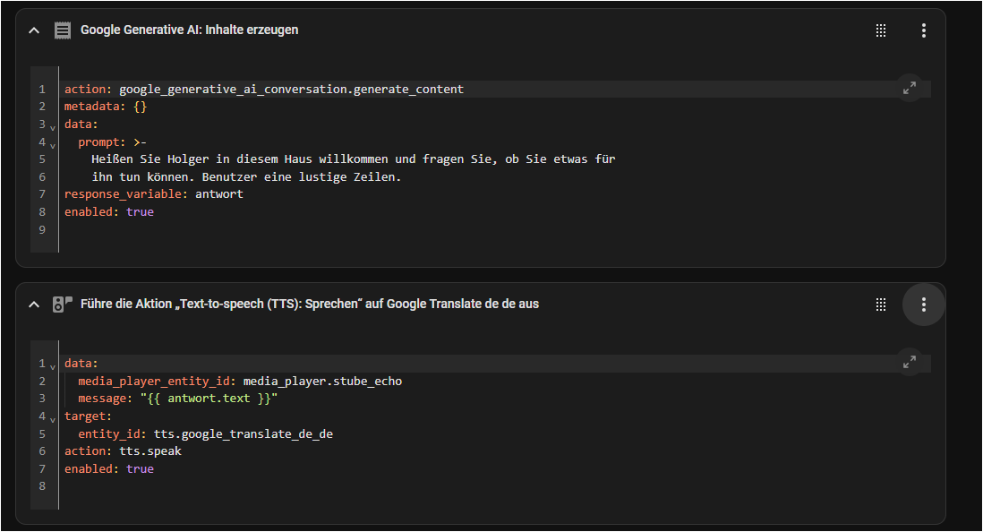

So habe ich es eingetragen:

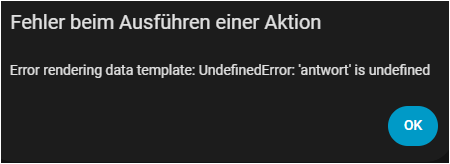

Es kommt aber zu einer Fehlermeldung
Habe auch einen Helfer mit einer Text-Eingabe probiert mit dem Namen „antwort“. Jedoch die gleiche Felhermeldung.

Hier so sieht mein Aktionsteil aus, wenn ich die AI für meine „willkommen zu Hause“ Ansage nutze. Das kannst du als Action in deine Automatisierung einbauen und dann sollte es korrekt funktionieren. Beispiel hatte ich dir auch bereits per PM geschickt.
Grüße
- action: google_generative_ai_conversation.generate_content
  metadata: {}
    prompt: >-
      Willkommen zurück zu Hause Jan immer anders ausgedrückt, halte
      dich kurz und knapp, maximal 3 Sätze und beachte dabei immer den
      nachfolgenden Satz. Er muss enthalten sein in der Antwort. Die
      aktuelle Außentemperatur beträgt {{
      states('sensor.aussentemperatur_temperatur') }} Grad.
  response_variable: willkommen
- action: notify.send_message
    message: "{{ willkommen.text }}"
  target:
    entity_id: notify.echo_show_sprechen
