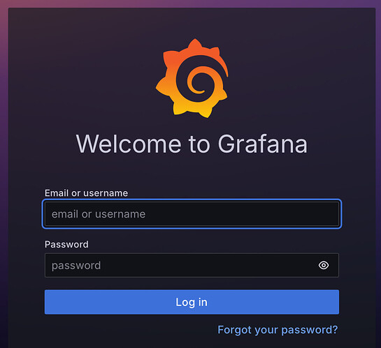

Bei mir würde der Link ja funktionieren, aber erst nachdem ich dort die Zugangsdaten eingebe :hugs: und das ist das eigentliche Problem in HA, diese Eingabemöglichkeit wird nicht angezeigt (also Authentifizierung)
Aber ich habe mich nicht weiter damit beschäftigt.
Aber wenn dein Link noch nicht einmal in einem Browser geht :face_with_monocle::face_with_raised_eyebrow: ist da noch mehr im Argen
