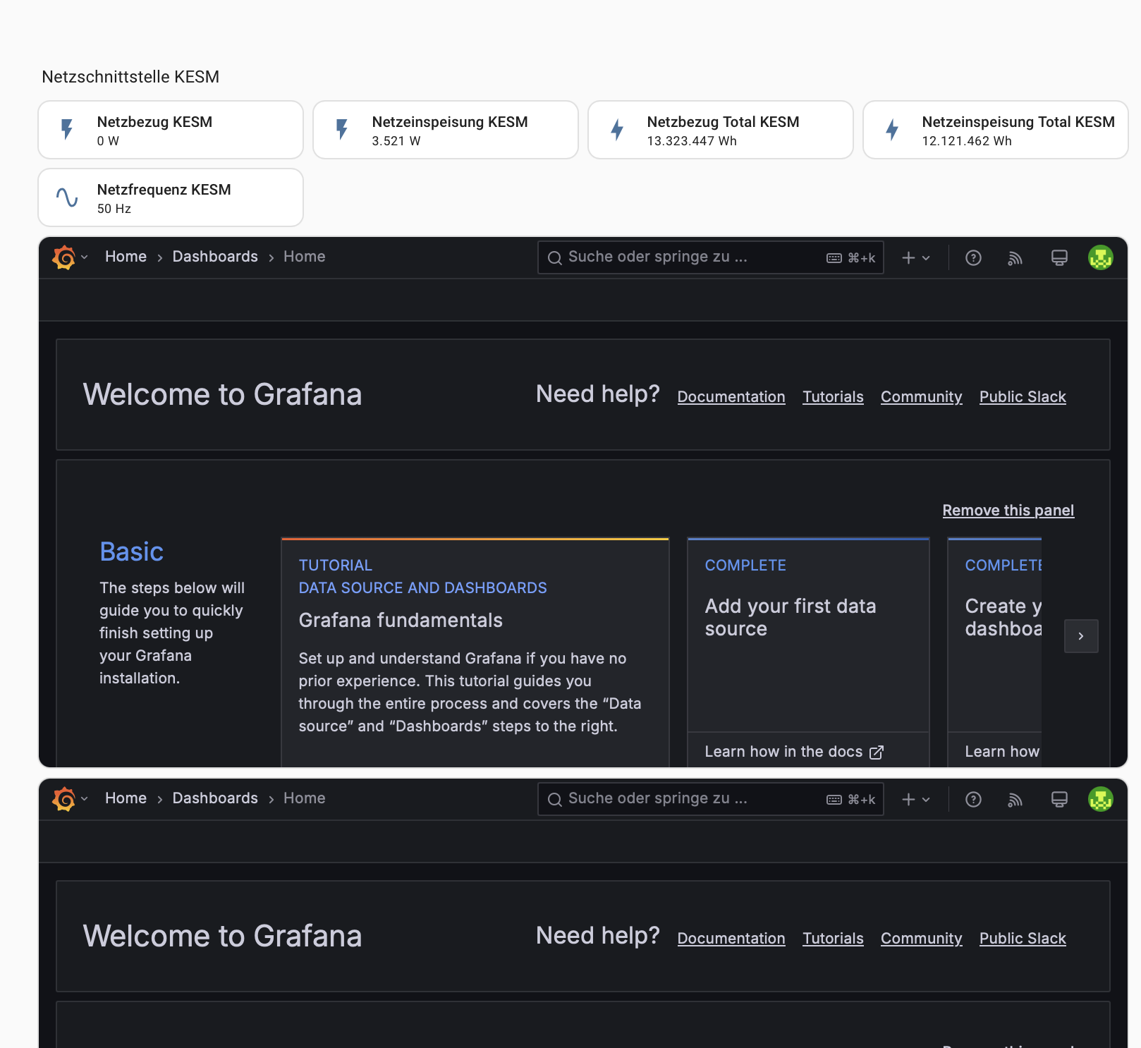

Rufe ich das Dashboard auf sieht die Seite und die Karten so aus:

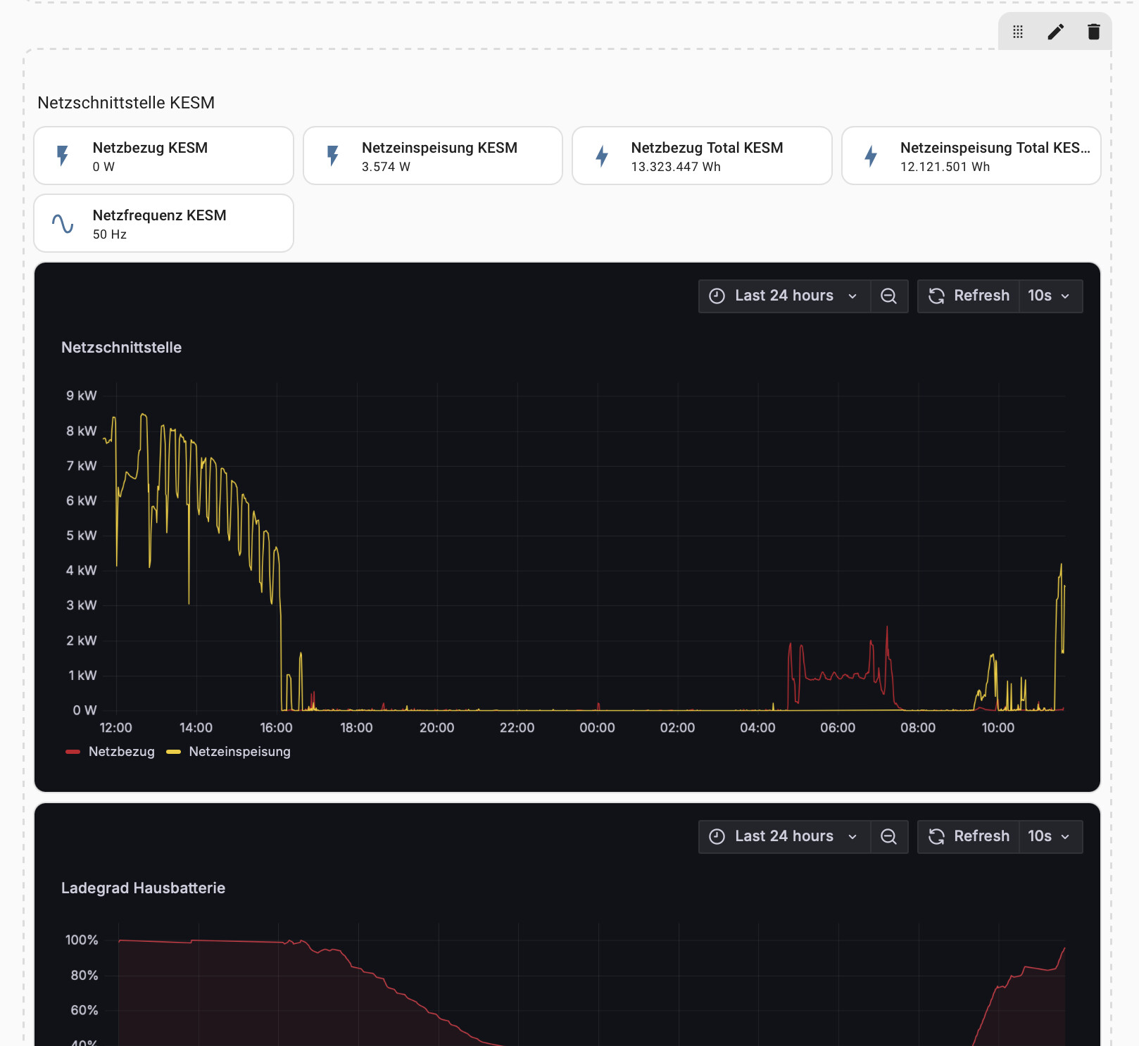

Gehe ich dann auf Bearbeiten werden die Karten richtig mit Inhalt angezeigt
