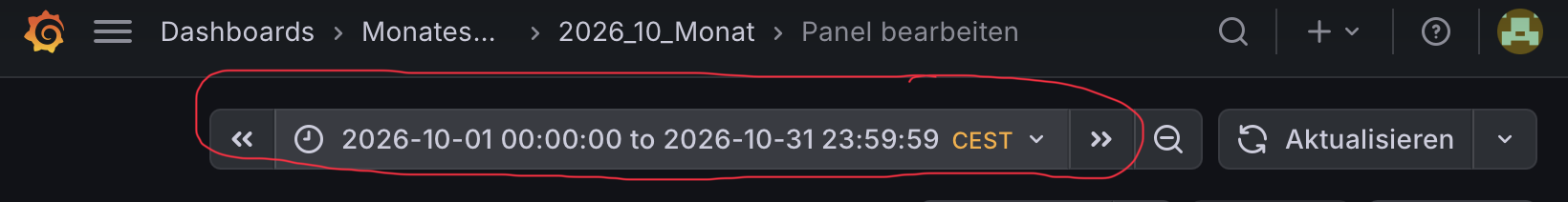

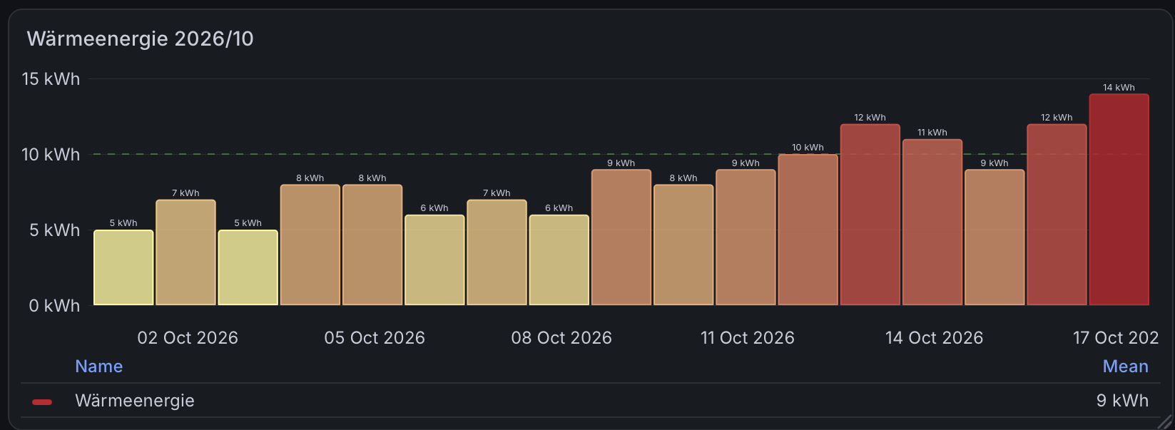

Das braucht du nicht
Du meinst so etwas
Und oben dann den Zeitraum (mit speichern)

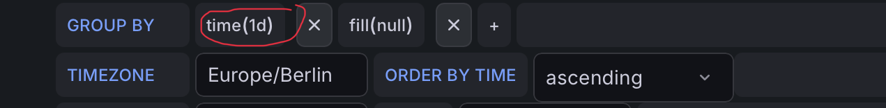

Edit: musste etwas suchen für dein Abfrageformat
SELECT difference(last("value")) FROM "kWh" WHERE "entity_id"::tag = 'sharky775v3_waerme_w_total_stabil' AND time >= 1790805600000ms and time <= 1793487599000ms GROUP BY time(1d) fill(null) ORDER BY time ASC tz('Europe/Berlin')
