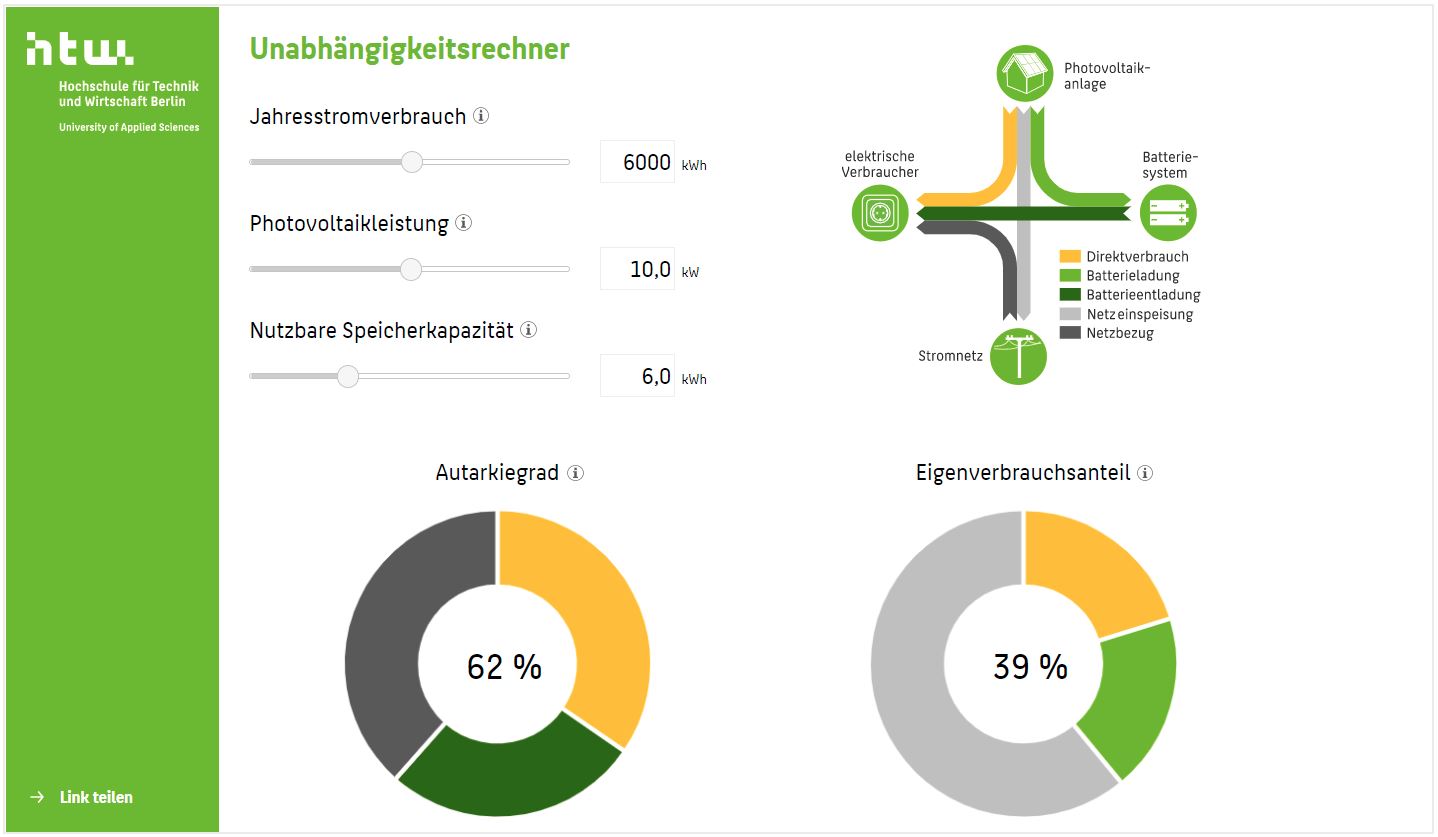

Hier mal eine Seite, kannst ja deine Daten mal checken:
da geht die Pv nur bis 20 kw und Speicher auch nur bis 20
derzeit hab ich 25kwh Speichergrösse
ok, was kommt bei 20kWp und 20kWh Speicher raus, sollten bestimmt auch schon 90% sein. @mafe68 kann dazu bestimmt etwas sagen. Er betreibt ja ein sehr große Inselanlage und ist damit autark.
