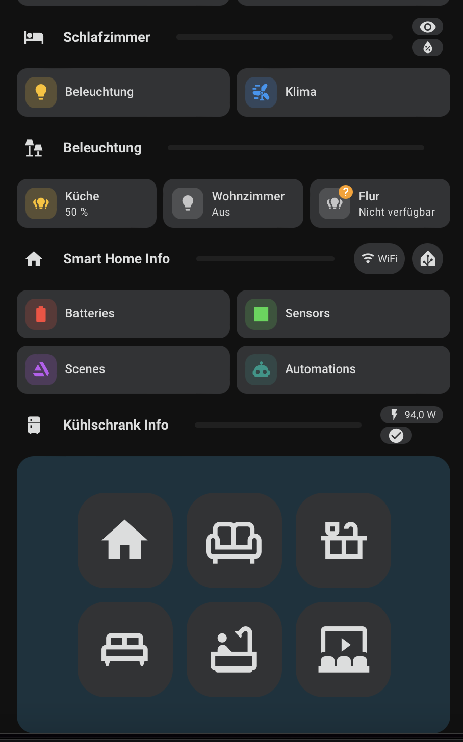

Der Trick mit dem Zoom über Card-Mod ist scheinbar das stabilste, die Card mit den Sub-Buttons sieht mega genial aus. Beides kombiniert bewegt sich noch mehr in die richtige Richtung:
Blau die SubButton Variante mit Zoom kombiniert. Die grauen Knöpfe sind nur gezoomt.
Kompliziert macht es dann das dusselige FireHD Tablet, wo die Ansicht etwas (aber auch nur ganz Leicht) abweicht:

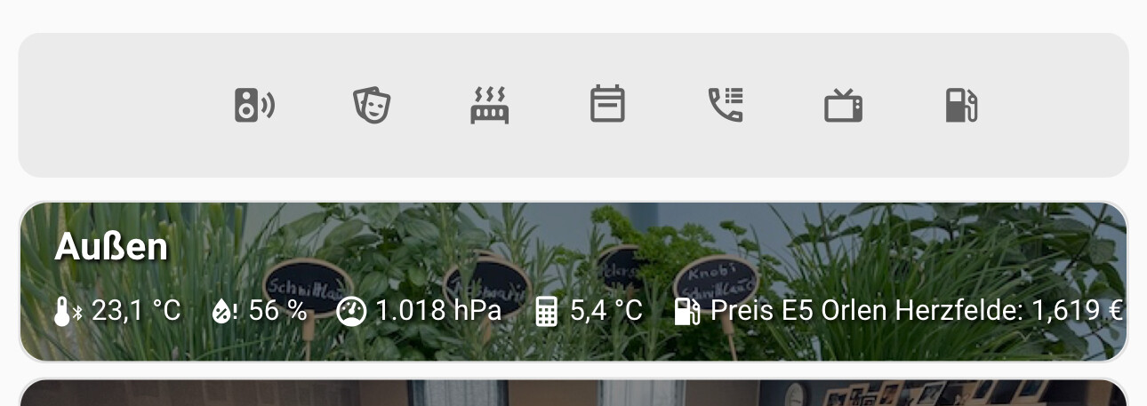

bei mir will es nicht funktionieren. Meine CSS in dieser Button Card sieht so aus:
.bubble-button-card-container {
  border-radius: 10px !important;
  color: #606060;
  border: none !important;
  #background-color: transparent !important;
  opacity: 0.7;
.bubble-icon {
  opacity: 1;
.large .bubble-button-card-container {
  height: 64px;
.bubble-sub-button-container {
  display: grid !important;
  grid-template-columns: repeat(10, auto); /* 3 Spalten für 2 Reihen */
  grid-template-rows: repeat(1, auto);
  gap: 16px !important;
  align-items: center;
  justify-items: center;
  padding-left:  0px;
  padding-right: 0px;
.large .bubble-sub-button {
  height: 64px !important; /* Größe der Buttons */
  width: 64px !important;
  font-size: 24px !important;
  justify-content: center;
.large .bubble-sub-button-icon {
  --mdc-icon-size: 128px !important; /* Größere Icons */
    height: 25px !important;
  padding-right: 10px;
  color: var(--primary-color);
Das Ergebnis so:
Und das ist auf dem Handy irgendwie zu klein…
