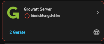

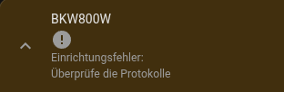

Growatt Integration Home Assistant - Einrichtungsfehler
Hallöle,
kann mir einer sagen wo ich die Protokolle zu folgender Integration finde:
Er sagt mir:
Finde aber keine Protokolle…und damit auch nicht den Fehler…

@jayjojayson : Danke,habe jetzt was gefunden - kann aber nichts damit anfangen. Weiß einer was das bedeutet:
Logger: homeassistant.config_entries
Quelle: config_entries.py:751
Erstmals aufgetreten: 11:52:47 (2 Vorkommnisse)
Zuletzt protokolliert: 12:20:01
Error setting up entry BKW800W for growatt_server
Traceback (most recent call last):
  File "/usr/src/homeassistant/homeassistant/config_entries.py", line 751, in __async_setup_with_context
    result = await component.async_setup_entry(hass, self)
  File "/usr/src/homeassistant/homeassistant/components/growatt_server/__init__.py", line 65, in async_setup_entry
    devices, plant_id = await hass.async_add_executor_job(get_device_list, api, config)
  File "/usr/local/lib/python3.13/concurrent/futures/thread.py", line 59, in run
    result = self.fn(*self.args, **self.kwargs)
  File "/usr/src/homeassistant/homeassistant/components/growatt_server/__init__.py", line 36, in get_device_list
    user_id = login_response["user"]["id"]
KeyError: 'user'

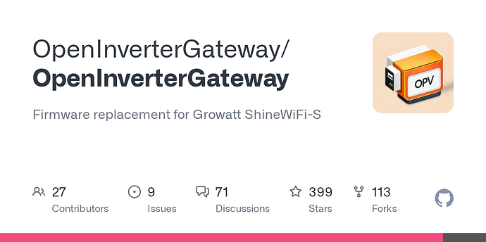

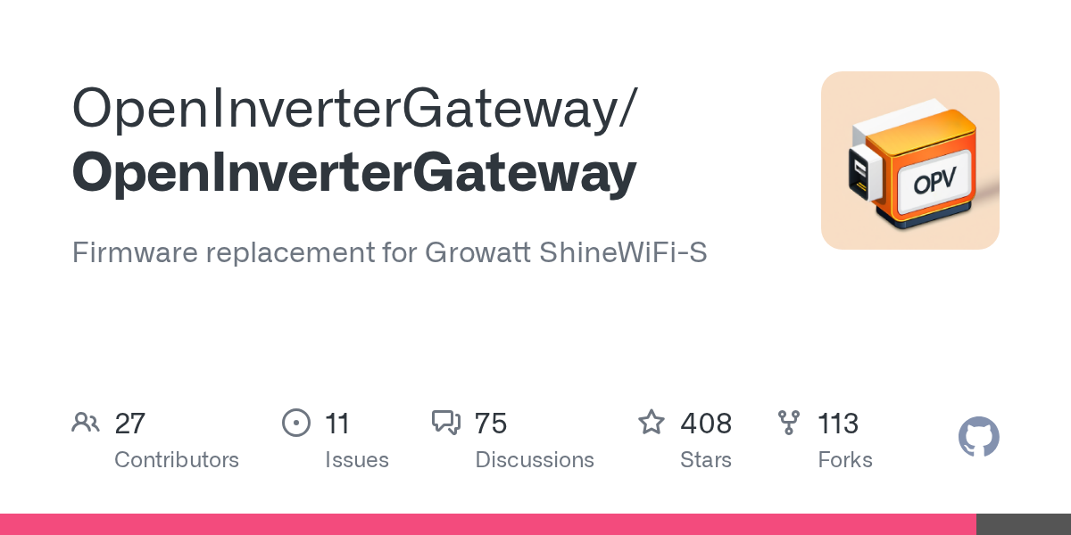

Es gibt noch einen fünften Weg. Meinen großen Growatt WR habe ich aus der Cloud befreit indem ich den Shine-Wifi-Stick mit der OpenInverterGateway-Firmware geflasht habe. Läuft einwandfrei, aber bei dem kleinen neo800 WR funktioniert das leider nicht, weil der WLAN Stick fest verbaut ist.
Hier wäre dann sicherlich der Grott Ansatz vielversprechend. Wollte ich eigentlich auch schon einmal in Angriff nehmen.
