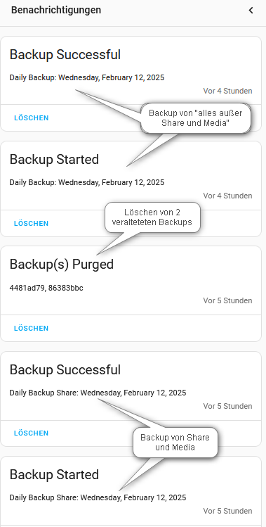

Nach den vielen Verbesserungen in 2025.2, und auch der Aussicht auf WebDav als Backup-Ziel (danke @jbenecke), wünsche ich mir, dass die Möglichkeiten von auto-backup und HA-Backup zusammenwachsen.
Dazu gehören u.a.Events die aus Back-up Aktionen resultieren, und auch mehr als eine Konfiguration des Umfangs eines Backups.
Beides sichtbar im Screenshot der Benachrichtigungen, die ich von auto-backup bekomme. (auto-backup sichert aber bislang nur ins lokale Dateisystem oder in per HA zru Verfügung gestellte Netzwerkspeicher (also NFS oder SMB).
Die Events wurden auch schon mehrfach im HA Forum gewünscht und die stehen, soweit ich weiß, auch schon auf der internen Liste :slight_smile:

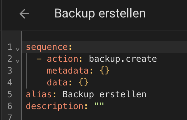

Oder via Script :smiling_face_with_sunglasses:
backup.create gibt es nur auf nicht HAOS Installationen :slightly_smiling_face:
Na dann bin ich ja froh :grin:
