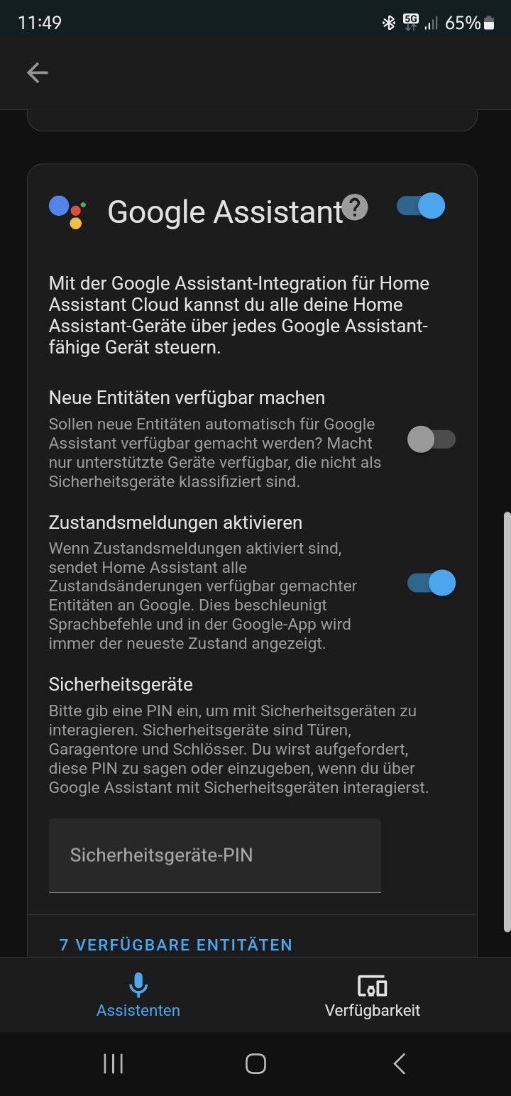

Ich nutze Google aber hast du die Möglichkeit diesen Haken zu setzen?
Edit:

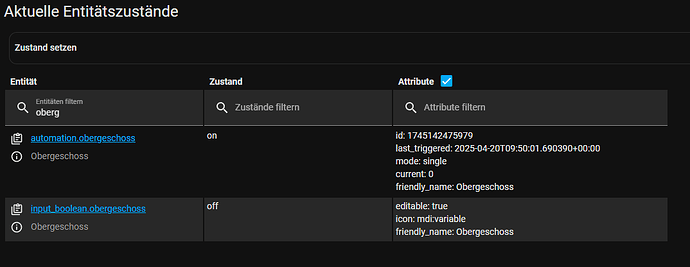

Hab jetzt nochmal alles nochmal von Anfang an gelesen. Somit fasse ich für mich nochmal zusammen, du hast den Schalter an Alexa übergeben und sobald du den Zustand von on auf off oder umgedreht änderst. Geht dieser bei deiner Alexa auf Unbekannt. Wie ist das im Home Assistant wie ist da der Zustand?
Hm, Text-Helfer? On, Off, unknown
Oder auch mit variablen in Automation/Skript (habe ich aber selber noch nicht gemacht)
@UncleSam139
Ich finde so eine Einstellung in der Alexa App leider nicht, das wäre die Lösung.
@Dreckfresse
Text Variablen werden von Alexa nicht unterstützt wenn ich Sie hinzufügen möchte.
Das witzige ist das ich in den Entwicklertools die binäre Variable auf unknown setzen darf, über die (beschnittene) Automation leider nicht, bzw. es ist nicht dokumentiert.
Was mir noch im Kopf rumschwirrt..
  1. Mit meiner vorherigen Smarthomelösung hatte ich auch binäre Variablen verwendet, und hatte das state Problem nicht.
  2. Kann es sein das es am Typ (Schalter, Licht) der Variable liegt, bzw. kann der Device-Typ bei einer Helfervariable überhaupt gesetzt werden?
Die Einstellung ist tatsächlich direkt aus Home Assistant. Unter dem Punkt Sprachassistenten.
Vieleicht gibt es diesen Punkt bei dir auch.

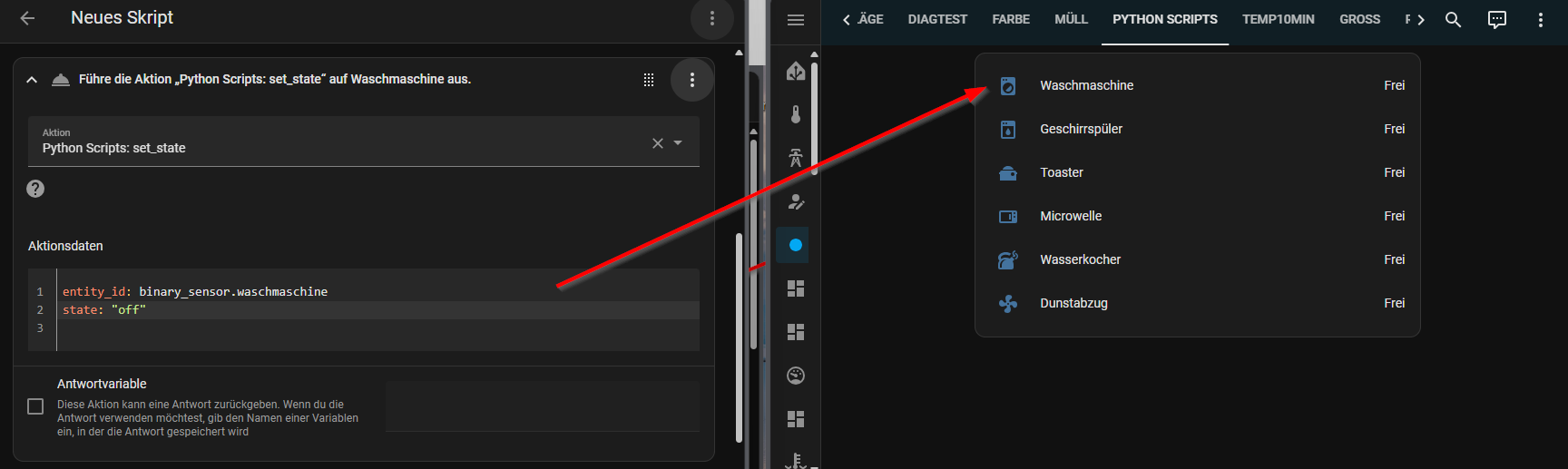

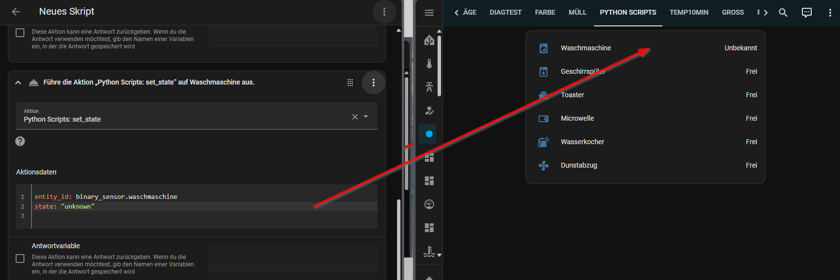

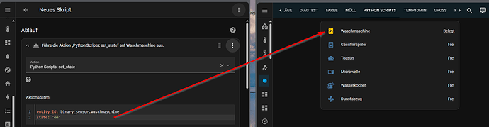

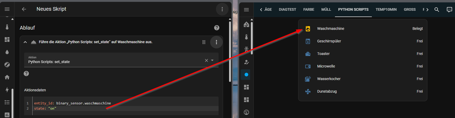

es geht mit „Python Scripts: set_state“
siehe:
und das geht auch :grinning:
sequence:
  - action: python_script.set_state
      entity_id: binary_sensor.waschmaschine
      state: "on"
      state: "off"
      state: unknown
alias: "TEST Python Scripts: set_state"
description: ""
und das generelle Erstellen/Erklärung ist hier:

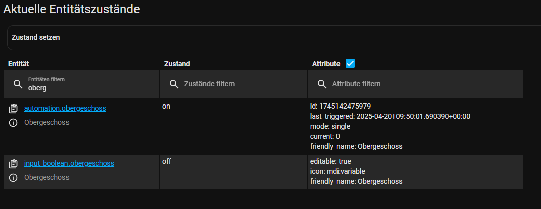

Funktioniert nun wie gewünscht, Beispiel:
alias: Obergeschoss
description: ""
  - trigger: state
    entity_id:
      - input_boolean.obergeschoss
    to: "on"
  - trigger: state
    entity_id:
    to: "off"
conditions: []
  - if:
      - condition: trigger
        id:
          - Ein
    then:
      - action: notify.alexa_media_echo_buro
        metadata: {}
          message: Ich habe eingeschaltet
  - if:
        id:
          - Aus
    then:
        metadata: {}
          message: Ich habe ausgeschaltet
  - delay:
      hours: 0
      minutes: 0
      seconds: 1
      milliseconds: 0
    metadata: {}
      entity_id: input_boolean.obergeschoss
      state: unknown
mode: restart
